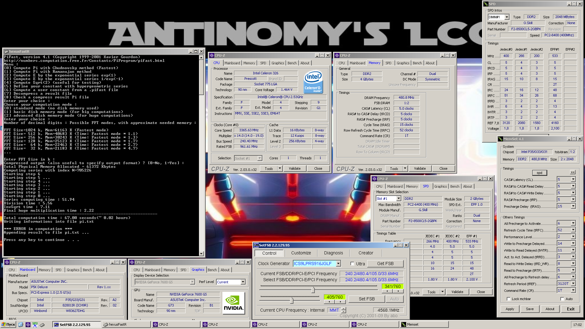

TerraRaptor
Вот на картинке 1T, Dual, CL5, PL=1, DDR2 480MHz. Без жести.
Память G.SKILL 2*2048MB CL5. На первый взгляд гонится отвратительно.
Добавлено спустя 9 минут 30 секунд:
Новая память (g.skill cl5 1066 2*2048) не порадовала в плане разгона, ну да и шут с ней... https://hwbot.org/submission/5140019_ остановился на этом. Выкусываю перемычку, ухожу гонять stage 1.
1t-480-dual.PNG [ 562.58 КБ | Просмотров: 306 ]
