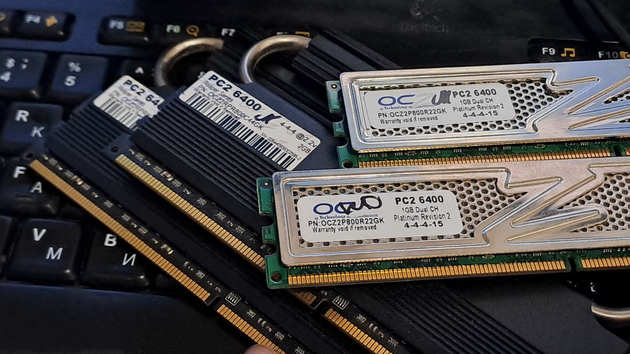

А я еще немного прибарахлился...
photo_2022-12-17_15-55-38.jpg [ 192.44 КБ | Просмотров: 332 ]
Регистрация: 14.01.2006
Откуда: Екатеринбург
На авито под это дело был куплен GTX260 216SP Gainward GS с пломбами... аж за ₽1К. Сходу получилось влезть на воздухе куда-то... думал не отругают ли за воду на проце (если что сниму, у меня разгон ажно 1% по шине), а потом глянул, у пацанов на процах азот :)
Память из Воронежа или ранее была куплена в Воронеже. Но это не Микроны а скорее PSC.
Из микронов у него только в выставленых единичный модуль. Но в частоту он хреновый, там 6 слоёв PCB плохо идёт от вольтажа.
Corsair_CM2X1024_8500C5D
Если чипы перекинуть на другую PCB то куда лучше будет.
