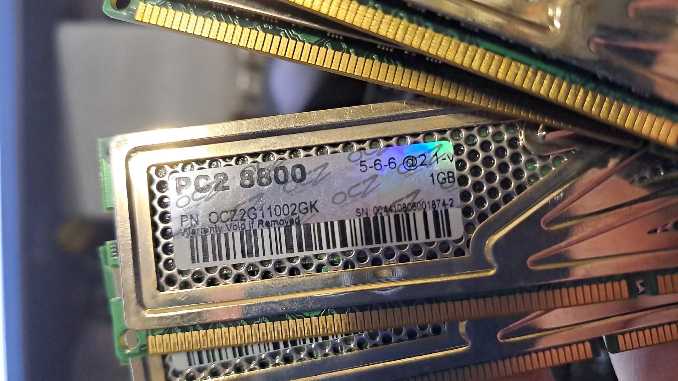

Регистрация: 25.12.2007
откопал вчетаки эту проклятую OCZ память с завышеным питаловом
Регистрация: 14.01.2006
Откуда: Екатеринбург
да не... как раз эта вроде такая себе... на модулях гарантийная наклейка с годами 08-09-10 и напруга 2.1. Так что микроном там и не пахнет

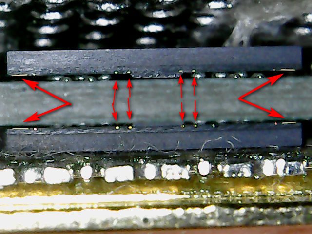

Можно сверху в увеличилку посмотреть на бока чипов.
Если есть выступы по краям как ножки широкие, то это Elpida или PSC (по сути на то время одно и тоже делалось по технологии Эльпида)
Mon Mar 07 20-50-23rt.jpg [ 74.18 КБ | Просмотров: 365 ]

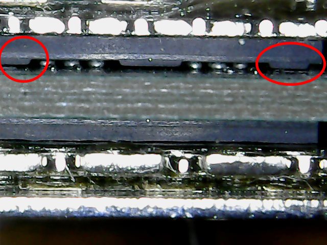

А вот комбинация, что по краям видна часть металла и посередине с двух боков от среднего выступа по две тонкие дорожки, можно с 90% говорить о Микронах. D9GMH и D9GKX
Mon Mar 07 20-59-25rrt.jpg [ 70.81 КБ | Просмотров: 365 ]
У Qimonda тоже по краям может быть видна часть металла, но по середине кажется не по две, а только по одной.

51% что у меня первый вариант.
