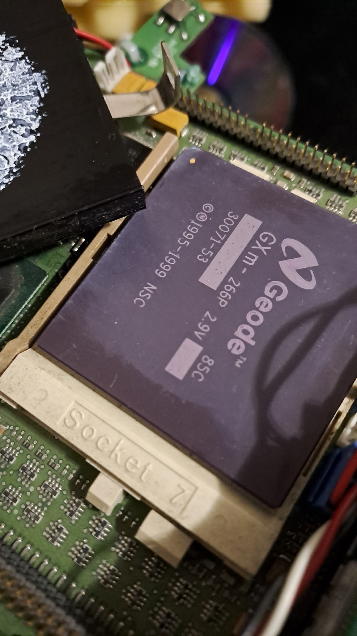

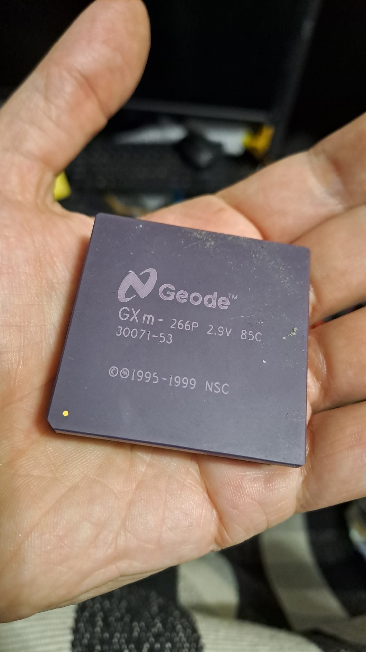

Коллеги, есть вопрос про Cyrix GXm233 и Geode GXm266. На мешке лежит плата с первым (или под первый) за 500 баксов, но я поступил проще - взял бесплатно плату от кассового аппарата...
Так вот вопрос, это ведь механически Socket7 процы, а электрически нет? Там куча периферии и частично серверный мост в проце, да?
Сейчас на углу операционного стола два таких камня и плата от кассы SiemensNixdorf с блоком питания. На плате есть встроенное (в процессор?) видео, но есть и PCI слоты. Кто гонял? чо как оно? Супер7 мамки жгёт? Само горит?
Именно так, под GX шли только свои платы. Хотя в живую не видел их ни разу. Но в сети ретро-обзоры попадались.
По части втыкания в сокет 7 и наоборот я бы не рисковал.

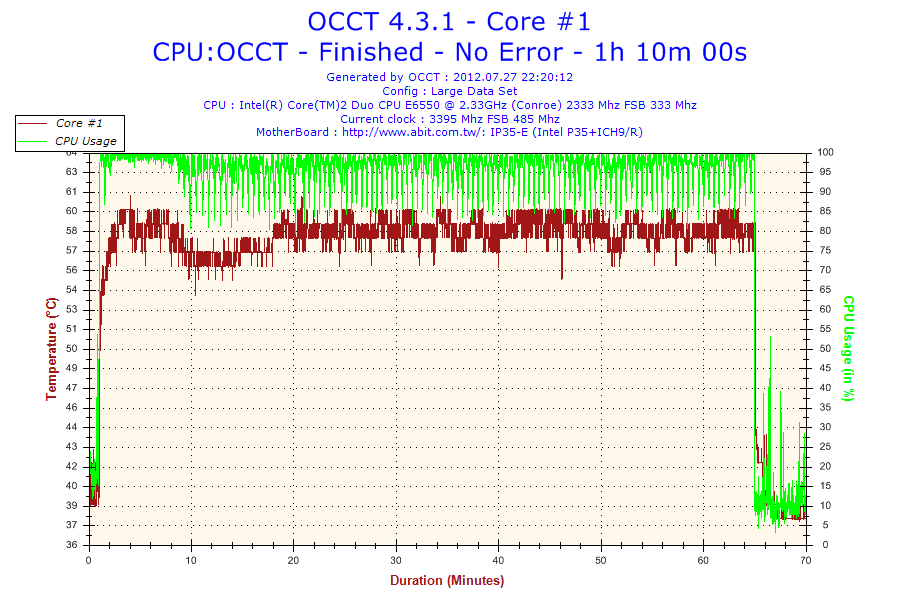

Регистрация: 26.07.2012
Romze$ писал(а):
Была у меня IP35-E, очень капризная плата. Процы работают только те, что из списка. Тройные старты. Но может Pro и получше конечно
Оо систему с такой мамой покупал еще в 2007 году. От платы остались только положительные эмоции.
Подразогнал процик на +гигагерц. Особо впечатлило тогда, энергосберегайки оставались работать корректно, как будто так и должно быть:)
2012-07-27-22h20-Temperature-Core #1.png [ 52.65 КБ | Просмотров: 252 ]

IdeaFix писал(а):
Супер7 мамки жгёт?
Для этих процессоров были свои мамки на Cyrix 5520 или 5530 чипсетах.
Ставить их в Супер7 бесполезно, у процессоров своё напряжение питания, которое выше напряжений Супер7.
По совместимости на уровне ножек сокета могу путать, но кажется механически входит, но назначение контактов может быть другое.

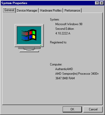

ApostolCV писал(а):
памятью под Windows 98. (512 MB)
512МБ памяти для Windows 98 не является пределом.
Есть патч от Рудольфа Лоева (RLoew), корректирующий лимиты оперативки и виртуальной памяти.
Можно добиться работы c >1.5 ГБ оперативки, но это зависит от конфигурации системы.
PATCHMEM 7.2
PATCHM.JPG [ 34.74 КБ | Просмотров: 216 ]
Система_Общие.png [ 8.54 КБ | Просмотров: 215 ]
radical писал(а):
850 чипсет обычно с гигом памяти дружит с 98
Дело не в чипсете, а в распределении памяти под устройства. При небольшом везении, можно и с 1,5 GB оперативки работать.
Есть и ещё одна фича, перераспределяющая окна оперативки для устройств - MTRRLFBE

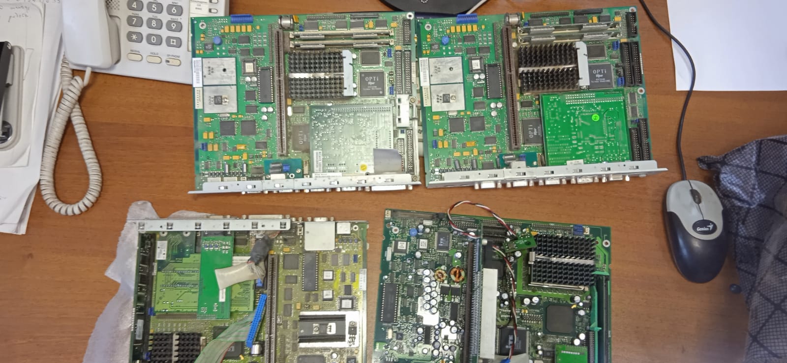

Регистрация: 14.01.2006
Откуда: Екатеринбург
hardware
Благодарю, посылку получил! Проверить пока времени не было. Но теперь у меня памяти DDR2 1000+ MHz как у дурака фантиков :) Но основным инструментом остаётся эта память - https://hwbot.org/submission/5145750_id ... 612.8_mhz/ проходит длительные тесты 30 минут и более на частотах 620MHz CL5
radical, matocob
Я видел в живую baby-at плату под Сюрикс вот такую. Ни в коем случае не реклама лота, скорее антиреклама. Это плата от игрового автомата и чипсет ка видите не из списка... но это скорее для расширения кругозора.
Далее, я имею несколько плат от касс, как с сюриксами, так и с геодами. Механически на них на всех 146% Socket7. На нём даже написано Socket7, что можно видеть на одном из фото выше (фотки мои, реальные).
Т.е если хочется этой дичи - кассы a la такое это наверное самый дешевый вариант. Плюс, они обычно попадаются у металлистов. У Wincor Nixdorf в кассах BEETLE-M/BEETLE-S с процессором типа C2 (по их номенклатуре) были различные варианты плат для такого проца, но объединяло их одно - ёлка на PCI+ISA и VGA, LAN и LPT платой расширения. А вот все 4 кома - на плате :) У IBM в POS серии 42L0570 тоже были Gxm266 based дивайсы. Ну и интегрированная графика имеет убогий биос как у старых picmg плат на первопнях, заточенный не под EGA/VGA а под микроэкраны на 200 линий и мало цветов.
Надо чуть-чуть обрасти этим железом и устроить бенч-сессию. Пока меня останавливает то, что блоки питания (а они там не AT/ATX) у меня наличествуют только под Siwemens/Wincor/Nixdorf, а под IBM нету :)
Ну и да, зименсовская плата штатно позволяет кастовать частоту 233MHz, 266MHz и 300MHz. Так что, мои экземпляры даже возможно удастся не только протестировать, но и разогнать.... но когда-нибудь потом.
