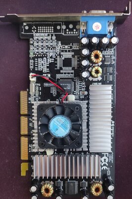

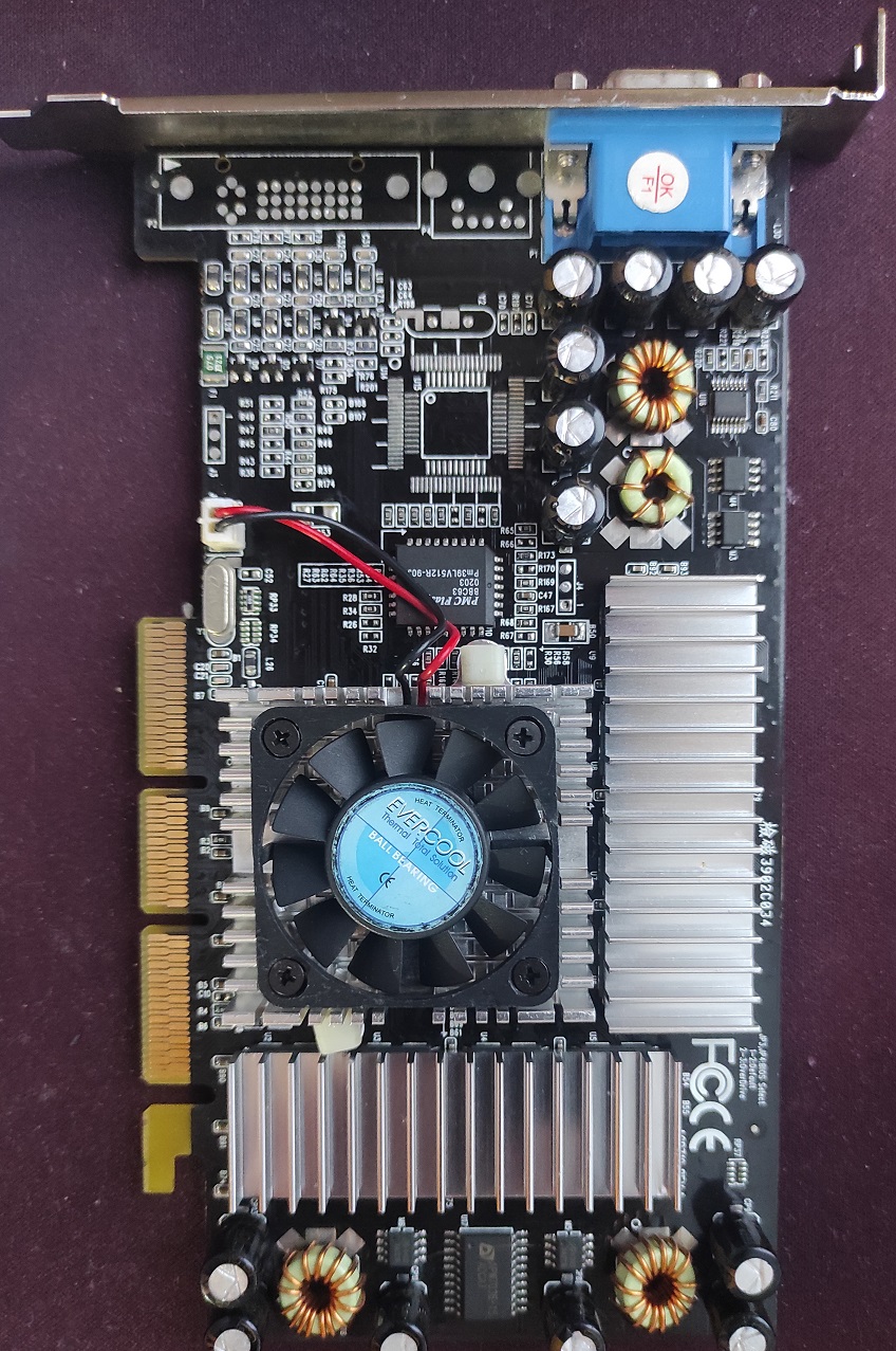

Регистрация: 02.05.2020
Откуда: Ukraine
Спасено нонейму.
Гипотетически можно распаять джампера под две прошивки биоса.
1674225705098.jpg [ 461.61 КБ | Просмотров: 356 ]

Статус: В сети
Регистрация: 14.12.2013
Откуда: СПБ
Фото: 40
ApostolCV писал(а):
Спасено нонейму. Гипотетически можно распаять джампера под две прошивки биоса.
а еще можно распаять dvi и вероятно s-video вопрос только нахрена? :D
仁者见仁,智者见智
Откуда: Ukraine
Alexshanghai , кстати вы правы про распайку DVI я задумался т.к. все коммутируещие компоненты распаянны и донор есть.
А вот s-video нак кой не понятно, хотя донор вроде как тоже есть.
Но, не разгон обычно губит,
а тест с упором в GPU.

ApostolCV писал(а):
Спасено нонейму.
Такая же валяется. Полосы. Прогрев ненадолго помог. Можно отреболить попробовать, трафареты для ретро-карт есть, но пока что влом возиться.
Мемbеr
Регистрация: 04.10.2010
Откуда: г.Ялта
Фото: 17
ApostolCV писал(а):
Спасено нонейму.
У Palit Daytona точно такая же PCB.
Есть зеленые, а есть такие чёрные.
https://hwbot.org/user/alexmaj467
https://oconestory.wordpress.com
