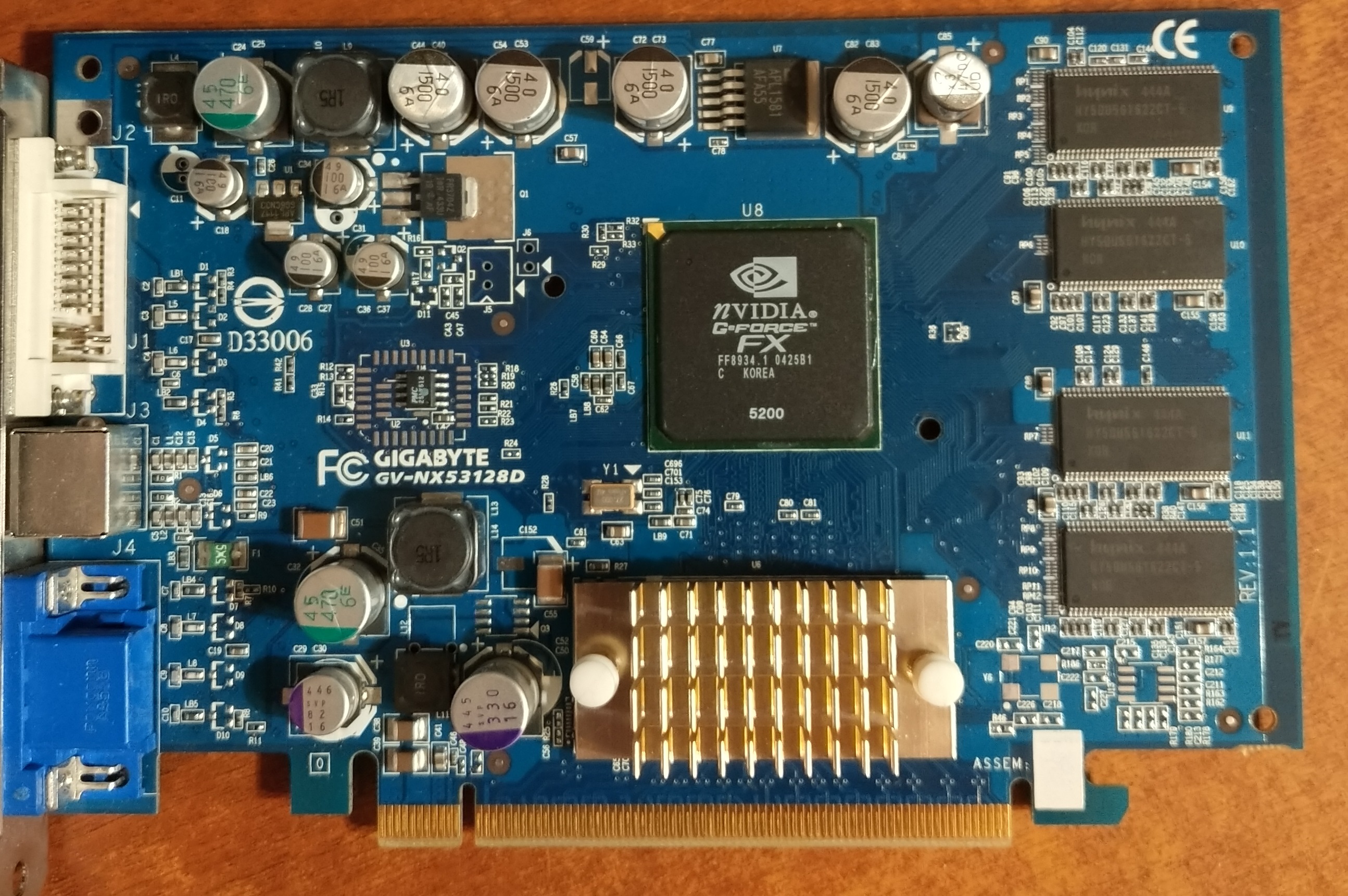

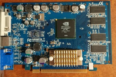

Doominheart писал(а):
Забрал вот такую конфетку :-)
тоже есть почти такая же)
fx 5200
fx 5200 pci-e.jpg [ 1.26 МБ | Просмотров: 418 ]
:old_beer:
на новом железе стартует? если есть возможность стартани ее, хочется увидить скрин GPUz.

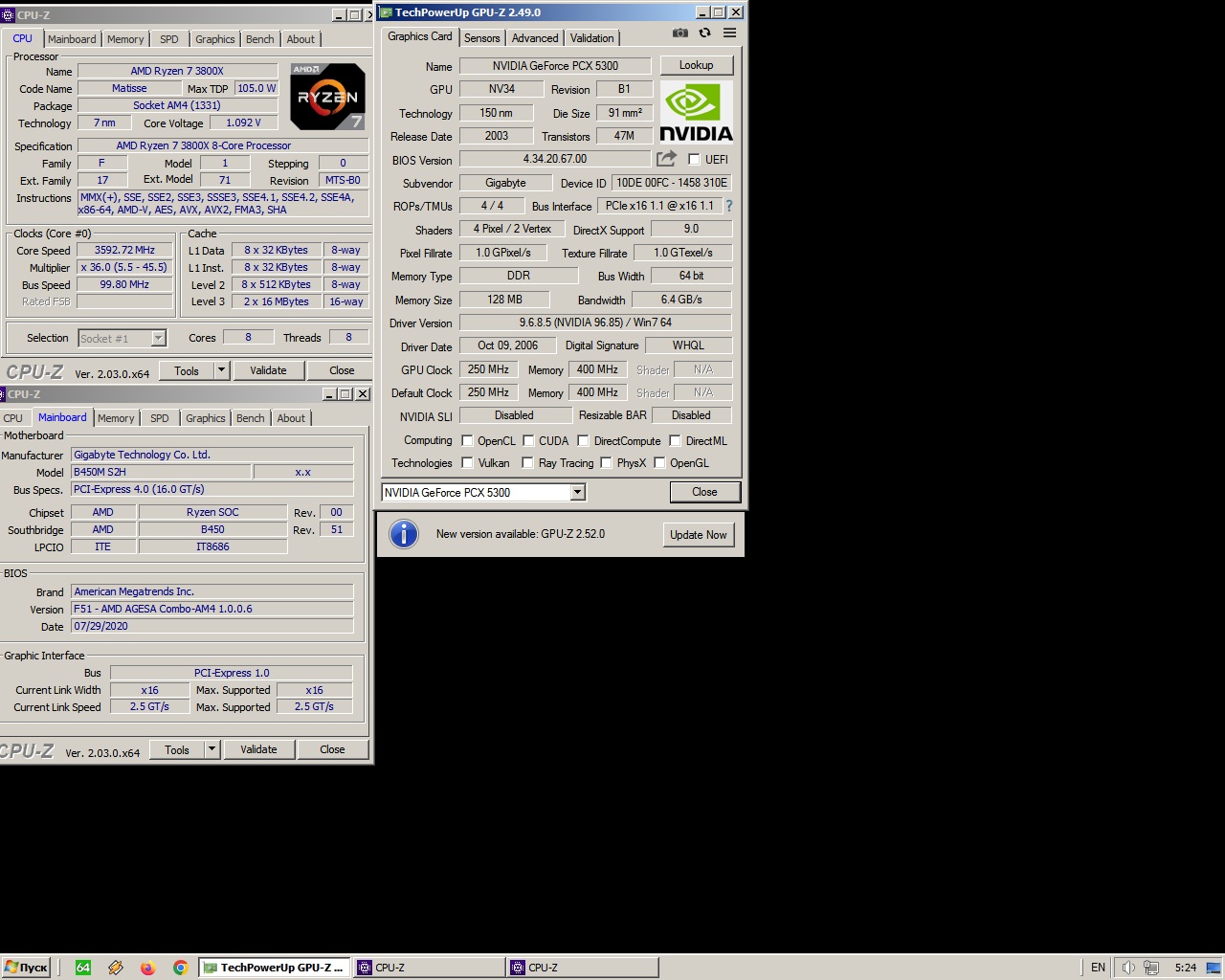

Регистрация: 30.04.2013
:old_beer:
стартует,но драйверов нормальных нет,те что есть кривые
pcx 5300
5300.jpg [ 283.59 КБ | Просмотров: 333 ]

Remarc писал(а):
те что есть кривые
В чём кривизна заключается? Я просто не обращал внимания, наверное, потому и спрашиваю.
А, понял, вы про семёрочные драйвера... Ни разу не пытался на семёрку FX ставить.
это еще нормально встали :)
На PCX5900 все куда печальнее... в зависимости от версии дров показания того же гпуз то NV35 то NV38, хотя имя вообще не пишет.
Нужно поднимать свою 5200/5300 посмотреть что как на ней.
