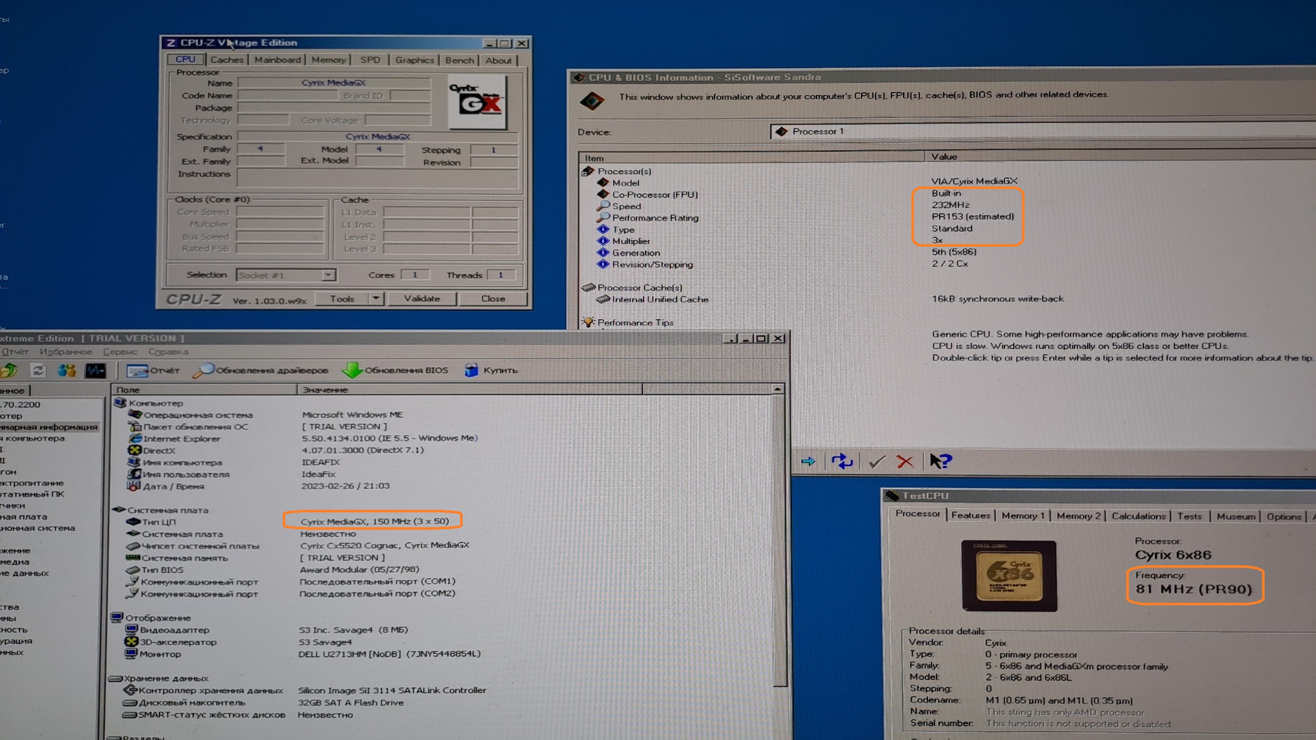

Есть три проблемы:
1. Софт. См. вложение. К слову, частота процессора - 180Mhz, частота шины - 30MHz, память работает на 60Mhz, множитель 6.
2. Плата сабжевая у меня чуть-чуть не комплектная (нет платы с разъёмами) и не смотря на то что биосов пачка, мануала нет. А хочется таки 66Mhz сделать и надежда на это есть.
3. У меня есть несколько типа socket 7 процов Geode GXm-266MHz и плата от кассового аппарата, но... она какая-то дамажная. Стартует, но каждый десятый раз.
Надо чуть-чуть подсобрать железа, просто чтобы собрать всё это в голове. Просто после поверхностного чтения для меня не было очевидным что старющая касса из 90-х на MediaGX - это типа первопень с MMX и кешем второго уровня, а стильный-модный-молоддёжный GXi - это 5x86 (четверка на стероидах без MMX и L2 кеша на частоте 180-200 мегагерц) с нативным USB!!! и atx питанием...:) Хотели четверку с USB, ATX и интегрированным в процессор SB16 compatible звуком?:)
В общем, пока у меня на самурайское "путь это уже результат" не тянет. Надо подкопить железа и поклевать старших товарищей за софт. Вроде как цпу-з винтаж этишен должен уметь, а он вон как... на хвботе три результата моих, больше нет (gxm - сильно другой процессор!).
Плата едва ли из игрового автомата. Автоматы - это как раз больше GXm. Но и на кассу типа siemens-nixdorf beetle/m не похоже от слова совсем.

Есть CPUZ 1,83 что ли, для него есть версия, совместимая с 98 виндой
Регистрация: 30.04.2013
на вогонсах напиши в тему по cpu-z,может как раз и обновят версию

radical Да все они одинаково работают... пробовал я. Единственное что меня смутило, это вот - https://valid.x86.fr/tbmtg3 1.91.0 (32 bit) - Vintage Edition
Remarc Я не умею. Если Вы скажете какую информацию надо подготовить, и напишете - было бы круто.

Регистрация: 20.07.2004
Насколько я помню, Макс1024 в какой-то из статей писал, что CPU-Z по его просьбе допиливали под какую-то древнюю платформу.
Регистрация: 31.07.2006
Откуда: Академгородок П
Фото: 124
mishgane, тот же Макс относительно недавно показывал, как CPU-Z неверно определял AMD am586-200 как am486dx4.
Удалось ли ему добиться от разработчика корректировки программы - не знаю.
IdeaFix, нужно взять программу, корректно определяющую процессор (например - Crystal CPUid 4.15.5.452) и сделать сравнительный скриншот вместе с CPU-Z.
Возможно, разработчик хотя бы задумается, а если повезёт, то и исправит программу. А вообще, последняя рабочая версия CPU-Z под все ОС - 1.50.
Я долгое время пользовался только ей.
Регистрация: 22.11.2007
Откуда: dp.ua
можно разные версии попробовать, см. список внизу
http://www.oldversion.com/windows/cpu-z-1-73-0
Фото: 124
Я пробовал их. Спустя примерно 10 лет с момента сравнения Socket 7, Socket A, Socket 939 возникла добавка в виде Socket AM2. Пришлось искать инструменты, которыми я пользовался в 2011-2012 годах. Под Windows 98 заработало не всё. 1.50 работает.
