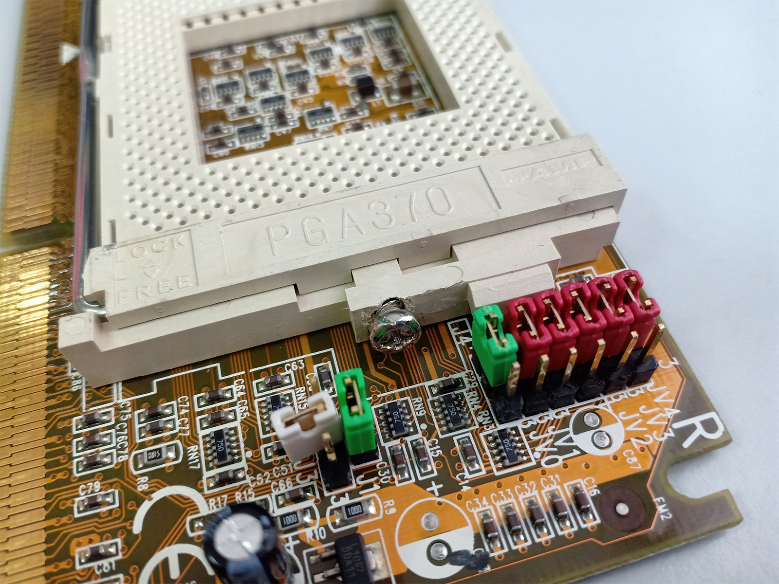

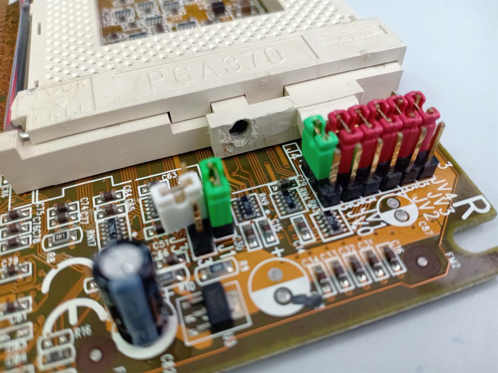

hardware писал(а):
можно что-то поделать?
У меня такое есть, сотворенное предыдущим владельцем. :D

По поводу сокета
Я бы для начала попробовал бы небольшие сокет А кулеры с шестью ушками, будет ли перекос. Может, попадутся с жесткими скобами, которые не шатаются в стороны и все будет нормально. На проц с крышкой (туалатин или коппер с крышкой), скорее всего, встанет любой кулер, можно крышку отдельно пересадить (как тут кто-то делал недавно на сокет 462).
Если же ничего не получится, есть вариант заменить пластиковую часть сокета с донора, я менял так на 462. Они не все разбираются подобным образом, но такая замена явно проще перепайки всего сокета.

hardware , если получится, лучше бы верх заменить. Упор отломился от небольшого удара по кулеру, насколько помню, видимо, там от времени пластик стал хрупким. Но рядом есть упор, можно попробовать другую скобу, которая зацепится по диагонали за эти большие выступы сокета.

всем спасибо за советы, вариант по фото mishgane мне нравится больше всего.
но начну искать "шестидырочный" кулер с качественной жесткой несгибающейся лапкой. если аккуратно
то прикинул ядро может и выдержать.
тем более насколько омню на п3 оно покрепче, чем было на 462.
зы по замене пластика. уже посмотрел, пластик делится на две части, верхний и нижний. верхний заменяется, НО УШКИ ТО НА НИЖНЕМ))
потренировался на "сокет А", у него так же снимается(с повреждениями) только верхняя часть. нижняя как бы припаяна к матплате и держится прям хорошо, чтобы ее вырвать это надо постараться. вандализм))

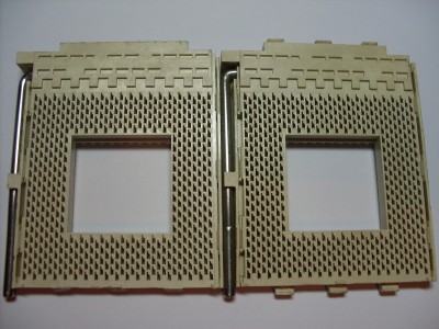

Все там разбирается. Жаль, что все фоточки протухли
http://web.archive.org/web/201902062346 ... ocket.html

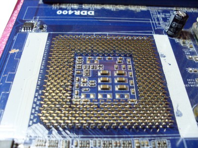

сокет снимается с платы, в плате остаются только контакты.

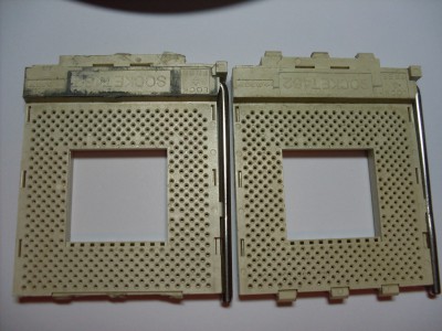

Добавлено спустя 7 минут 57 секунд:
О, нашел свои фотки

Регистрация: 29.04.2008
radical вы правы! снять можно, но вот вернуть все в зад...
попробовал все-таки, результат мягко говоря разочаровал.
плата была на 99% не рабочая, не осуждайте сильно
попрошу заметить, что здесь уже были предварительно выпаяны конденсаторы, в реальном "поле" они будут мешать и результат получится более печальный, чем сейчас. хотя куда печальней... гнутые контакты, пару дорожек побиты, пластик в труху.
зы попробовать еще найти метрвую 370-ую и стянуть с нее пластик более аккуратно.
возможно нужна сноровка и пластик 370 легче снимется чем 462.

Регистрация: 22.11.2007
Откуда: dp.ua
Я именно так снимал, как описано было в инструкции, небольшой отверточкой постепенно с разных сторон. Под отвертку поткладывал пластиковую карточку и линейку, чтобы не помять плату. Сокет был производства одной фирмы, плата, на которой менял, ASrock, донор плата MSI еще на KM133A. Единственная проблема - пересаженный сокет без процессора держится слабо и легко снимается, но со вставленным и "застегнутым" процессором вполне надежно, держит тяжелый медный кулер.
