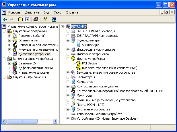

Попытался сейчас уже в Windows установить драйвера Nvidia версии 275.33, которые использовал автор данной статьи (подскажите пожалуйста как мне связаться с автором этой статьи?):
до установки драйверов Nvidia
1.PNG [ 33.21 КБ | Просмотров: 1252 ]
ID обоих неопознанных устройств:
PCI\VEN_10DE&DEV_0BE3&SUBSYS_00000000&REV_A1
PCI\VEN_10DE&DEV_10C3&SUBSYS_00000000&REV_A2

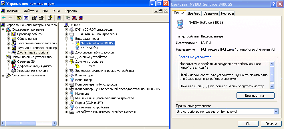

После установки драйвера Nvidia
8400.PNG [ 52.83 КБ | Просмотров: 1252 ]
Обратите внимание на надпись о недостатке ресурсов. В этот момент из PCI устройств в системе только 2 видеокарты. ISA слоты тоже пустые. Никаких дополнительных внешних контроллеров не подключено. Попробовал отключить остальные ненужные устройства:
не помогло, ошибка та же

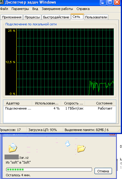

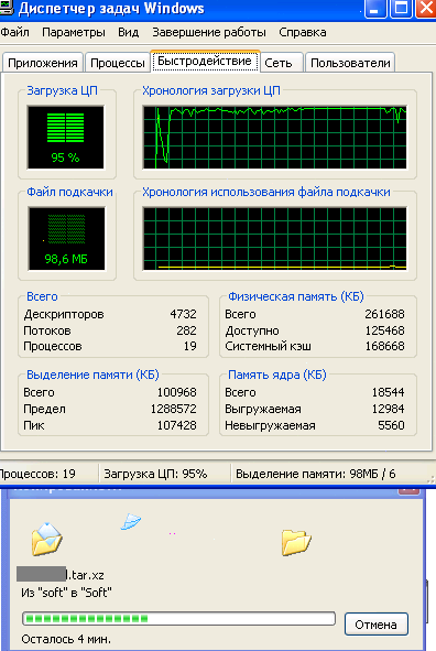

Приобрел за символическую стоимость гигабитную PCI сетевку для своего Pentium mmx 200Mhz. Копирование данных по сети упирается в проц и максимальное значение что вижу ~50Mbit/s (5% использования гигабитной сети) при ~95% загрузке ЦП.
скрины
1234.png [ 23.61 КБ | Просмотров: 898 ]
2345.png [ 21.03 КБ | Просмотров: 898 ]

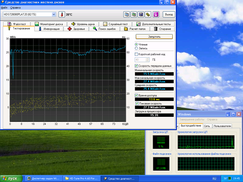

Копировал с сетевого диска, который может отдать файлы на скорости в гигабит. На компе копировал на SSD Kingston A400 240Gb, подключенный через PCI контроллер Sil3512. WinXP стоит на отдельном IDE 80Гб.
hdd.PNG [ 266.51 КБ | Просмотров: 898 ]
ssd.PNG [ 265.11 КБ | Просмотров: 898 ]
С IDE винтом всё понятно, он упирается в 33MB/s предела шины IDE на моей матери. А вот от SSD ожидал большего. Первое ограничение это Sata1 (150MB/s), это понятно. Второе ограничение это лимит самой шины PCI в 133MB/s. Ожидал увидеть значения 100-110 Mb/s, по факту 60-68MB/s. Но если посмотреть на загрузку ЦП, видно что при тесте HDD загрузка ~10%, а при тесте SSD загрузка уже под 70%. Возможно узкое горлышко снова ЦП...
Короче если кто-то, как я, планировал гигабитную сетёвку на Pentium mmx, можно смело ограничиться моделью на 100Mbit/s. Видимо гигабитная сетёвка начнёт раскрываться минимум от Pentium II и выше...
У меня на Asus A8V deluxe набортный контроллер Promise выдавал порядка 80MB/s, график чтения диска был прямой линией. Так это, извините, Athlon64, а не первопень.
Чипсетный, к слову, выдавал скорость за 100.
И что он вам ответит? Налицо конфликт прерываний, мать мало того что Acorp, так и еще на 430TX, что и как там реализовано нужно разбираться. А лучше если уж хочется S7 поискать более подходящие варианты от Asus или Gigabyte, либо переключиться на S370.
ну правильно на шине PCI висят: сеть, диск, видеокарта и что-то еще, а она одна на весь этот зоопарк.
Гигабитная "сетёвка" начнёт "раскрываться" на Pentium IV и выше. Т.е. там, где пропускная способность шины выше 1 Gb/s.
По этой причине и от всех остальных устройств ожидать их номинальной производительности не стОит.
Все они будут работать с пропускной способностью шины, поделенной на число таких устройств.
Смысл установки SSD на Socket 7/Slot 1-2/ Socket 370 - в том что жеский диск будет работать с пропускной способностью контроллера IDE.
Ожидать от устройств их паспортную пропускную способность на нештатных системах, мягко говоря, как-то странно.

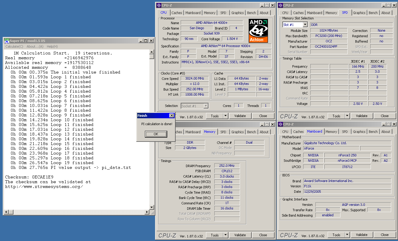

3024-27765-b.png [ 81.23 КБ | Просмотров: 410 ]
