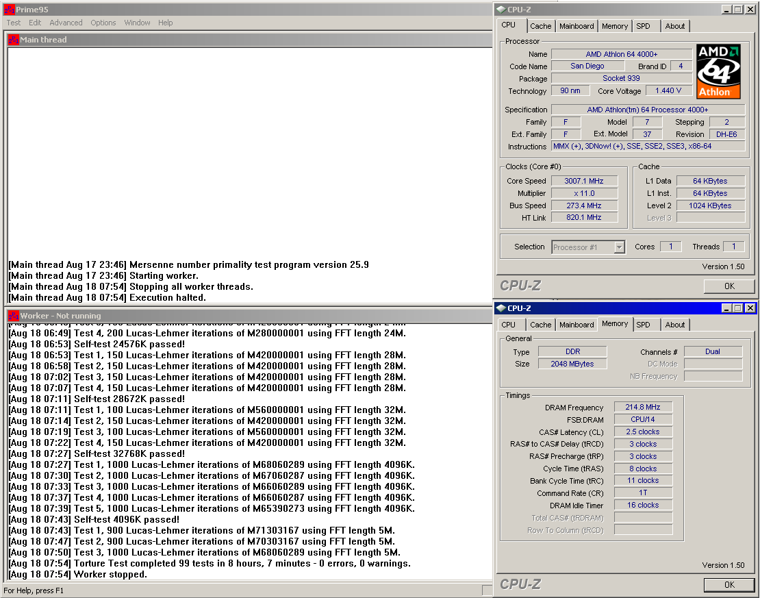

max1024 писал(а):
удачный проц судя по напруге
Е6.. он вообще прайм и садомазу на 3 ГГц спокойно крутит при 1.45В
prime273x11-214cl25cr1.png [ 54.52 КБ | Просмотров: 1043 ]

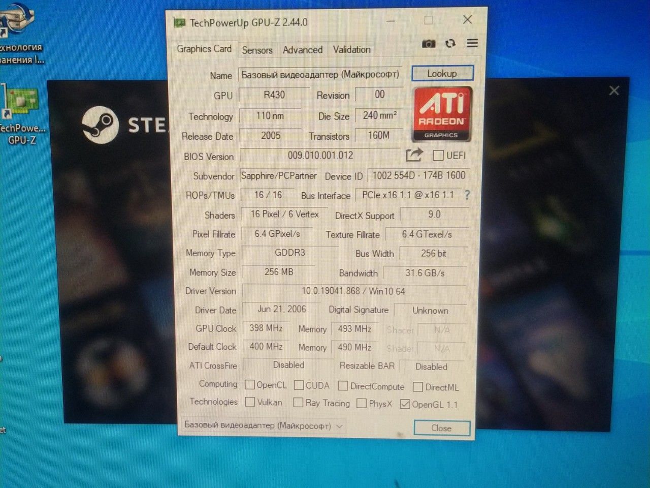

Регистрация: 25.08.2006

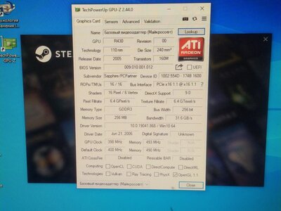

Нашлась на Авито X800 GTO2. Красный текстолит, дополнительное питание, охлаждение на чипах памяти с обратной стороны, VIVO, но... GPU-Z определяет R430 (см. картинку). Такое бывает?
21384673814.e0d3d5f3b3c74393882ebb3b84294781.jpg [ 222.5 КБ | Просмотров: 724 ]

Пузо писал(а):
X800 GTO2
C AMD вечно зоопарк GTO, GTO2, ... :tooth:
Бывает https://overclockers.ru/hardnews/show/2 ... nyj_dizajn

Регистрация: 29.04.2008
Пузо дрова на вин98 стали?
max1024 да, но по ссылке синий текстолит и без доп. питания.
Добавлено спустя 1 минуту 23 секунды:
hardware на что? Этот радеон гто2 я пока не купил, хожу вокруг облизываюсь.
Добавлено спустя 6 минут 1 секунду:
Вообще у меня тут нарисовался ещё GeForce 7800gt, но что с уже имеющимся gf 6600 (обе от leadtek), что с этой картой наблюдается глюк при загрузке hiren's boot CD какой то старенькой версии, когда в меню символы на экране рандомно сыпятся, при этом в винхп все работает как часы. Все это на материнке ASRock ALiveSATA2-GLAN, что с биос версии 1.10 (с которым я её взял), что с последним официальным 2.60.

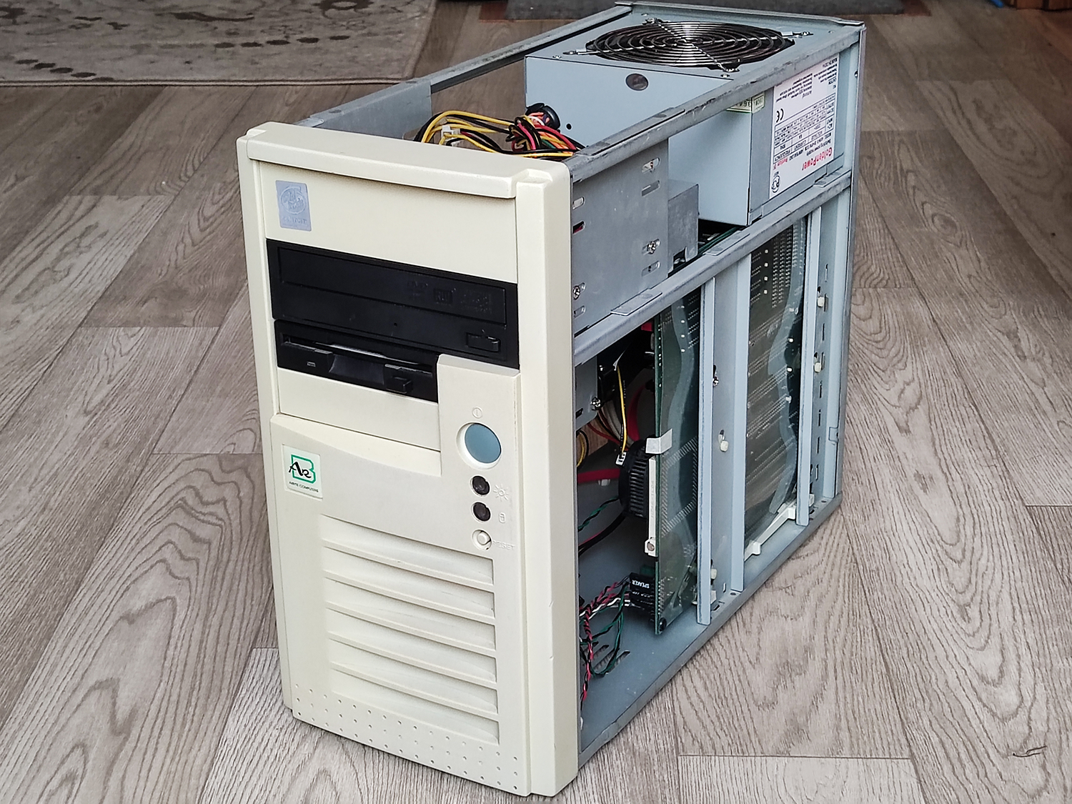

Собрал свою капсулу времени:
спеки
ЦП: Intel Pentium MMX 200 Mhz
Мать: Acorp 5TX52 (копия p5ta)
Память: одна планка 256 Мб SDRAM PC-133 (максимальный объём, который поддерживает чипсет 430Tx)
БП: ATX 400W
Накопители (на каждый в отдельности установлена Windows XP SP2):
1. IDE HDD Hitachi 82.3 Гб
2. Sata SSD Kingston A400 240 Гб (через отдельный PCI-Sata контроллер Sil3512)
Видеокарта: Nvidia Quadro NVS 280 PCI (64 Мб, ГП от FX5200)
Кузов
Корпус.png [ 2.73 МБ | Просмотров: 626 ]
БП перевернут, т.к. по другому отверстия под крепёжные болты не подходили, пространство для забора воздухи небольшое под закрытой крышкой есть.

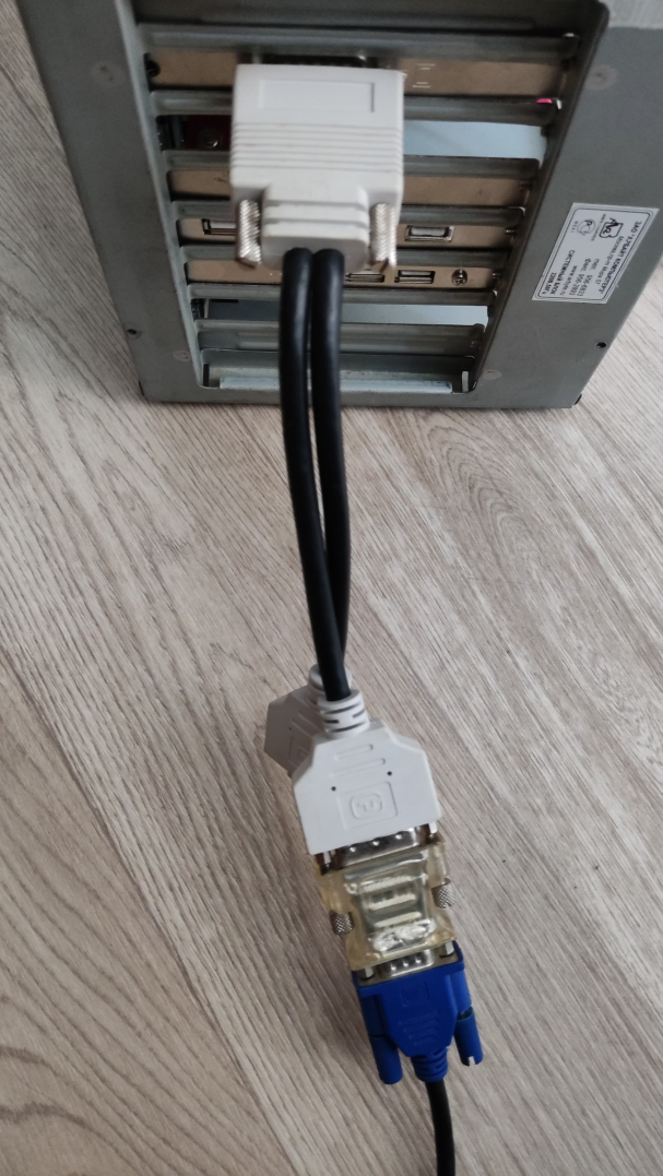

Видеокарта имеет порт вывода видео DMS-59, поэтому для подключения используется переходник DMS-59 → DVI-I.
DMS-59 → DVI-I → VGA

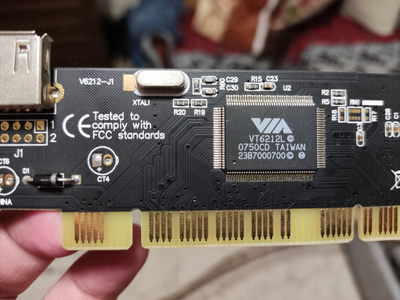

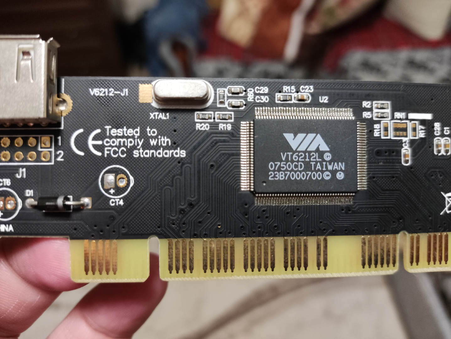

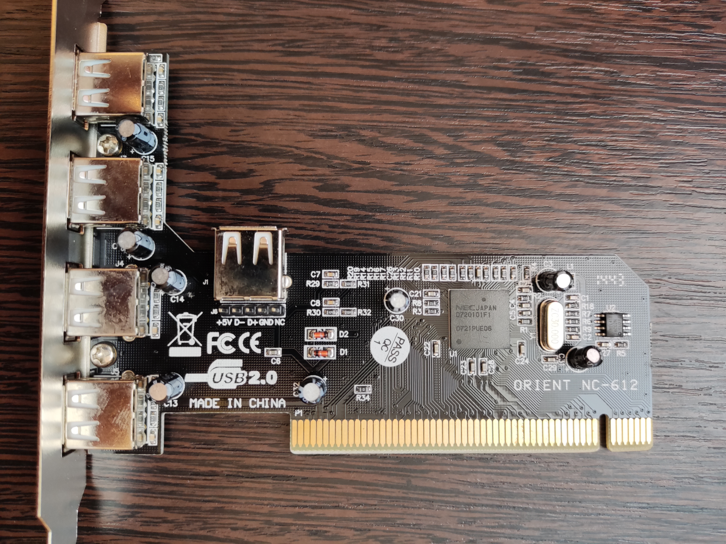

Долго мудохался с PCI-USB контроллером на чипе VIA - то работал, то нет. То определял флэшки, то нет, иногда копирование начиналось и прерывалось.
VIA VT6212L
VIA VT6212L.png [ 2.94 МБ | Просмотров: 626 ]
Все проблемы решились после перехода на PCI-USB контроллер на чипе NEC.
NEC D720101F1
NEC D720101.png [ 3.63 МБ | Просмотров: 626 ]

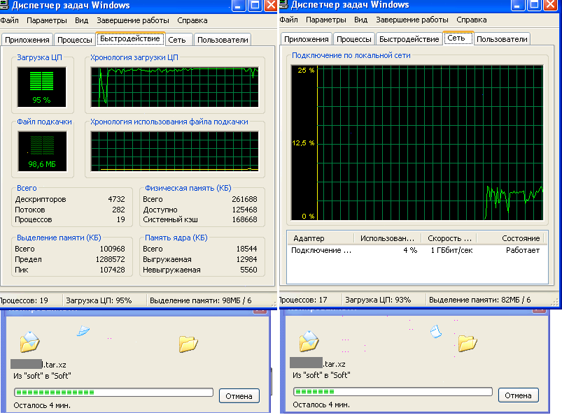

1. Скорость по проводной Ethernet-сети: ~50 Мбит/с и упирается в ЦП. Установка сетевой карты со скоростями свыше 100 Мбит/с - считаю нецелесообразна. Нужен или процессор с бóльшей частотой, или гнать текущий проц.
Копирование по сети

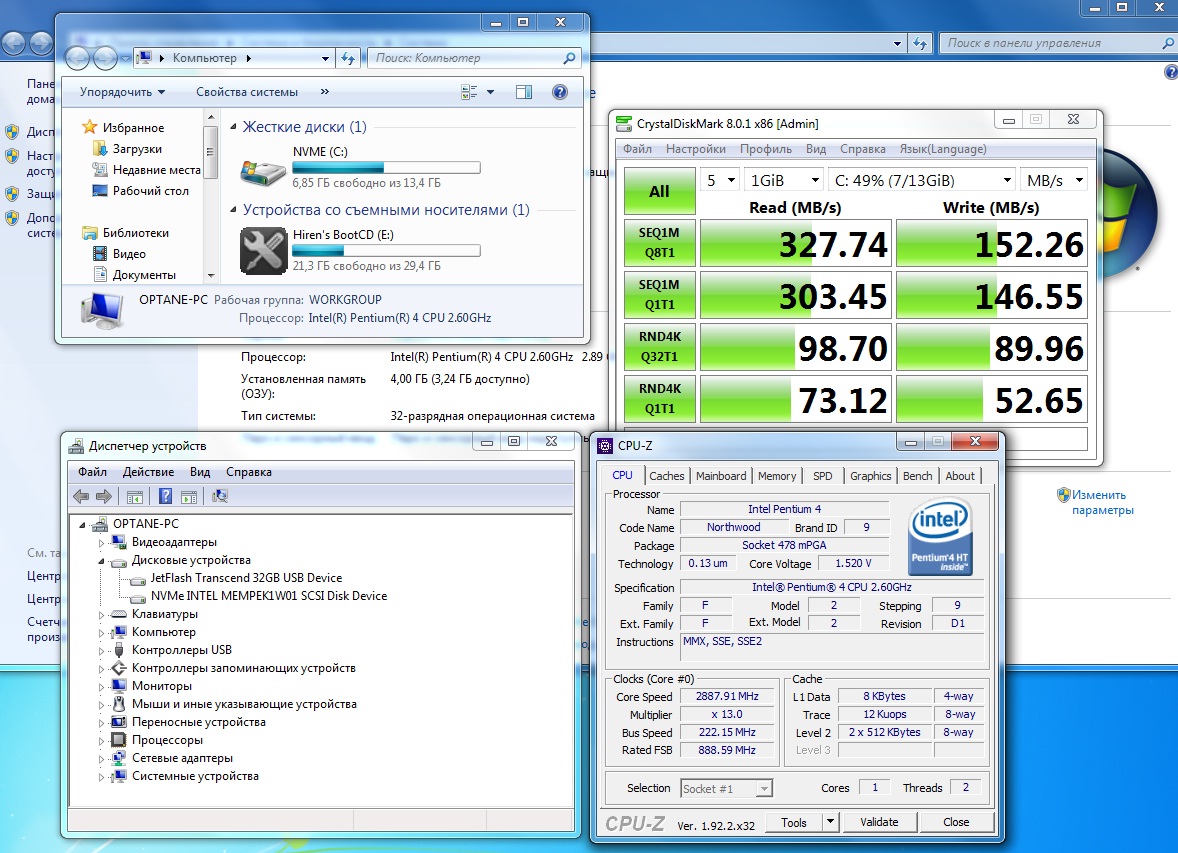

max1024 писал(а):
В идеале юзать Optane, но тут каждому свое.
Оптан же nvme, куда его ставить на старье? необходим хотя бы pcie для начала...
nvme945.jpg [ 342.89 КБ | Просмотров: 402 ]
