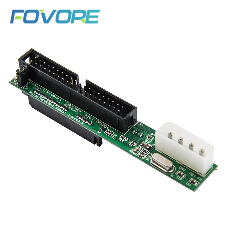

а вы какие именно приблуды то используете к подключению по IDE к SSD
такие
https://ae01.alicdn.com/kf/HTB1pO.3XBiE ... QhVXay.jpg
или такого характера
https://static.nix.ru/images/espada-sat ... ew_id=2254
https://ir.ozone.ru/s3/multimedia-v/c10 ... 336435.jpg
может быть ваши SSD не работают из за тупо не совместимости этого именно контролера,при том он может из за него в биосе отоброжатся не коректно,а иногда и вовсе не видется,так как последние работале в двойную сторону как нам IDE в SATA так и на оборот

Давайте без фантазий, я перечислил 5 рабочих SSD (Crucial C300, Patriot P210, Goodram CX400, AMD R5CL120, KODAK X100) и 1 нерабочий (OCZ Vector).
Тупо несовместимость контроллера OCZ Vector (Indilinx Barefoot 3) с IDE на материнских платах Socket 7, 370, A, 939, 940, поскольку применяемый мною переходник полностью "прозрачен".
Что характерно, SSD и на контроллере Marvell, и на контроллере SandForce, и на контроллере Silicon Motion, и на контроллере Phison прекрасно с IDE работают, только Indilinx Barefoot 3 такой особенный.
Ничего из перечисленного, я покупал их в Nix-e, но точно помню, что эта "приблуда" продавалась как аксессуар для системы хранения данных.
