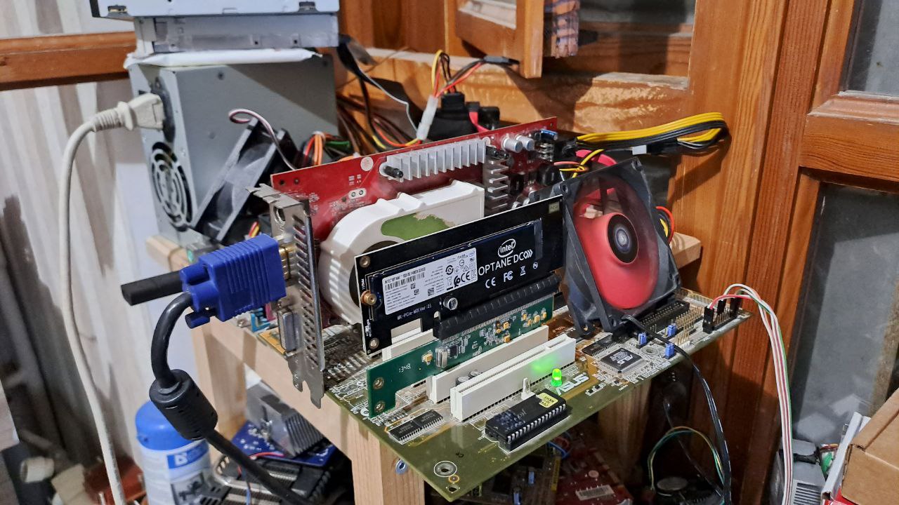

Коллеги, нужен коллективный опыт...
Пытаюсь загрузиться с NVME на системе с Pentium III. NVME накопитель без собственного bootrom установлен в слот PCI через адаптер с мостом PLX8211.
Пока удаётся увидеть диск под установленной Win XP (Integral) и даже начать установку на NVME накопитель дистрибутива XP Integral с интегрированным NVME драйвером. Понятно, что после первой перезагрузки установка не продолжается.
Что я пытался сделать - конечно пытался интегрировать самыми разными способами несколько вариантов nvme option rom в образ BIOS разных плат. Перебор плат еще продолжу, но пока есть опасения насчет того что самсунговский и/или вмварьный ром в принципе будут работать из старого AWARD6 или Asus AWARD6.
Далее, я пытался подобрать какую-то комбинацию загрузчиков для того чтобы загрузить ОС не напрямую. Что пробовал - XP и NTLDR на SATA (с NVME дровами и пр.), второй XP на NVME. Результат - не работает. Пробовал подобрать CLOVER, такой, чтобы еще ia32 но уже с NVME, в итоге, такого кажется нет. Ну хоть CLOVER для P3 подобрал... Clover-v2.3k-3577-IA32.iso. В итоге GRUB4DOS+CLOVER или GRUB4DOS+CLOVER+PLOP с IDE/SATA диска и возможность загружаться с болванок на IDE/SATA диске - это конечно опыт, но... хотелось другого.
В итоге у меня сейчас есть очень-очень запасной способ старта операционной системы с NVME на PIII, но он мне не нравится... ну и собственно вопрос, может кто на маках старых с EFI32 и CLOVER работал или еще в каких-то случаях реализовывал efi32 nvme функцонал? Ну или с опшенромами новыми в биосах старых работал?

IdeaFix , дилетантский вопрос: а каким образом ты пытался преодолеть различие в спецификациях PCI и PCIe?
Ведь PIII и его BIOS о расширенном конфигурационном пространстве PCIe, в котором живут NVME-диски, ничего не знает.
И Legacy ROM распространяется только на системы с PCIe, где есть соответствующие подпрограммы для работы с этим интерфейсом.
Может быть, надо сначала обкатывать твои идеи на Core 2 и Core, прежде чем применять их к PIII?
Также как выбор накопителя без собственного bootrom тоже выглядит опрометчивым шагом. Как отследить, где именно происходит срыв загрузки?

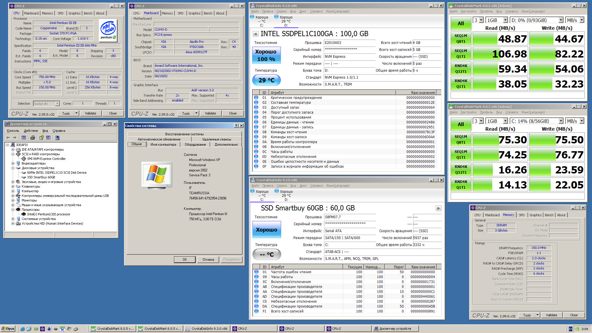

Вроде всё написал... PCI-E устройство работает в PCI хосте через мост PLX8211. 8211 и 8212 - самые распространённые конвертеры "первой волны". Сейчас есть "китайские" решения от ASMEDIA, но я их не пробовал. У всего этого есть некоторые ограничения в виде 3.3 вольт, которые в совсем старых (и некоторых BX) платах в PCI отсутствуют... ну и 12 вольт там тоже такие себе. Глядя на отзывы на али от людей котоыре поставили 5 звезл и сказали что запустили гефорс гтс450.... блин, я даже знаю какая кренка там бахнула :)
Работает вторым диском NVME накопитель в XP сносно. Картинка - просто иллюстрация, не итоговый тест, работы Optane DC 4801 на pentium 3 667 :) Второй SSD - Смартбай Игнишен МЛЦ на 60ГБ на южном мосту (вия 686б и переходник с иде на сата)
Что касается AHCI/NGFF устройств - это несколько проще чем NVME.
Понятно что тут интерес скорее спортивный, нежели практический. Да, в 4krand всё круто, но в железе и софте эпохи XP это особо не нужно.

matocob Там не расширенные спецификации... углубленные скорее :) Ну а если серьезно, на Core2 всё работает отлично. Тут меня реально удивило что залезть грязными сапожищами в биос такой тривиальной штуки как ТУСЛ - это проблема. С cbrom/acbrom там делать нечего :(
Добавлено спустя 2 минуты 4 секунды:
А насчет кловера - вроде тоже писал что такого кловера, который был бы еще ia32 но уже с nvme кажется нет в природе. Но как EFI32 самая свежая версия, которая у меня загрузилась на P3 - Clover-v2.3k-3577-IA32.iso
