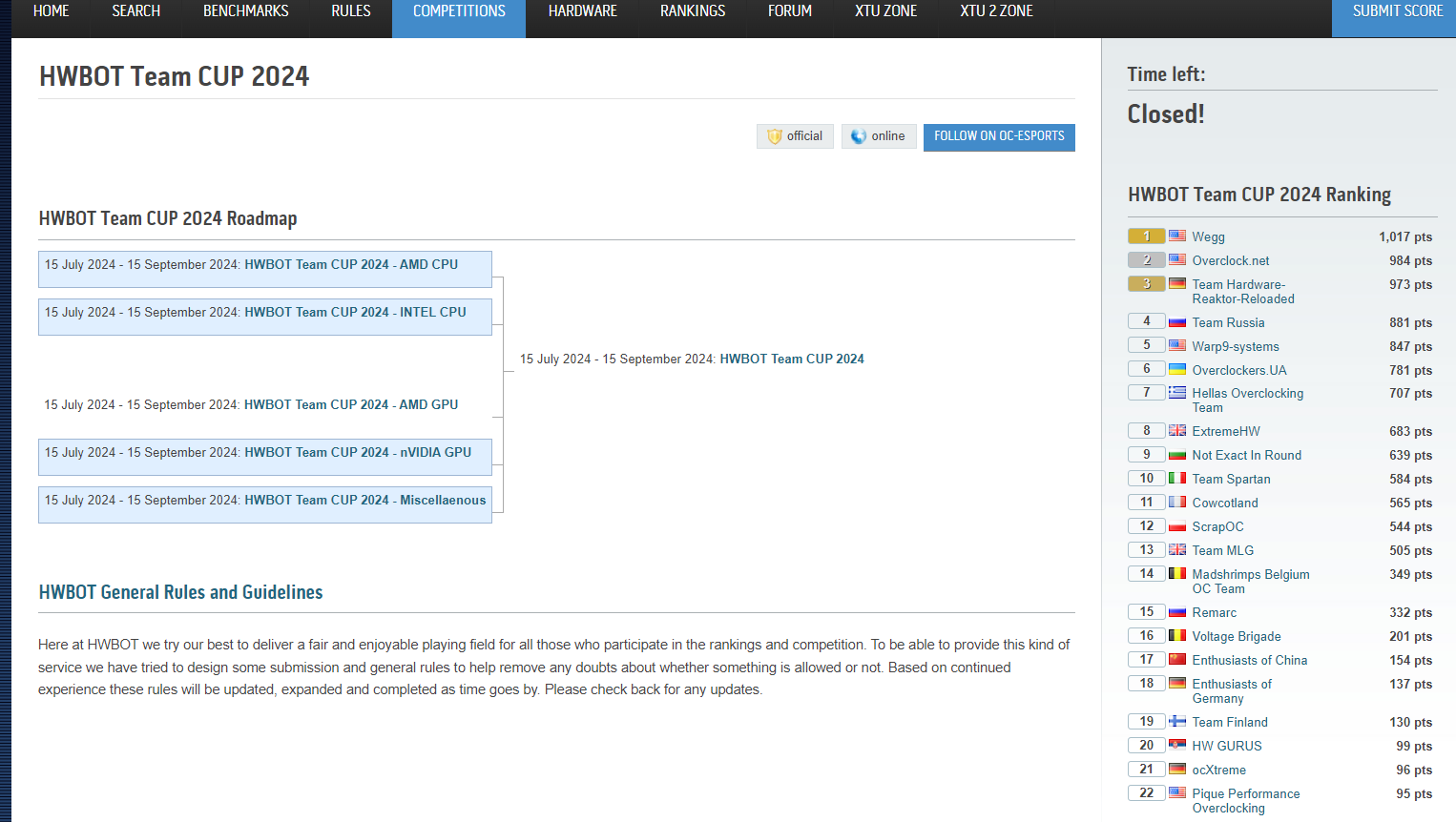

IdeaFix
Очень хорошо выступили, классные результаты получились, поздравляю с 4-ым местом!!!
Комментарий к файлу: Team Cup 2024

Регистрация: 14.01.2006
Откуда: Екатеринбург
matrix777
В паре мест слили по глупости-недосмотру-недогринду, но в целом да. Думаю, даже после волны репортов, банов и пересчетов сохраним 4 место. Для "без азота" это потолок.

Регистрация: 24.01.2020
Поздравим болгарина R-998 из Not Exact in Round с 9 местом в и Remarc 15 местом в турнире HWbot Team CUP 2024
TeamCup 2024 9.PNG [ 126.08 КБ | Просмотров: 741 ]
