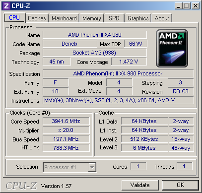

Да это я и так делаю. Пока батарейка жива, настройки сохраняются и плата стартует. Как только разряжается - всё по-новой. Бесит. Плата большую часть времени лежит на полке, а как только понадобится, тут-то и начинается бой в шаманский бубен, чтобы дождаться экрана POST с приглашением изменить настройки. Либо менять процессор.
У чела там непонятно что с 980 происходит, он не гонится. У меня таких проблем нет. HT Link, правда, 800 МТ/с, а не 1000 МТ/с, и частота отличается от 200 МГц, но это не принципиально.

HT Link 800 потому, что это старый чипсет для 754 сокета. На 939/AM2 был 1000. А у феномов2 2000 он штатно. Причем у ВЕ множителем можно было его повышать. У меня на AMD785 чипсете тубан 960Т работал на 3600 на постоянке, HT=NB=2600, это был оптимальный режим производительности для 1600 памяти, на 2800 уже начинал фпс проседать.
