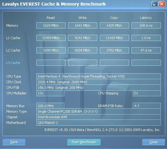

Моя вся 200+ делает на 845sdr , мож я везучий такой.
тоже квимонда ноунейм 512МБ

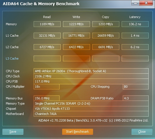

177 на двоечках
208.jpg [ 81.94 КБ | Просмотров: 1508 ]

1.Сколько вы даёте по напряжению на память для таких частот?
3.3v , FE-7 не любит вольты и скейлит вниз от оных , из за чего ее целая проблема на 440ВХ юзыть где для шины 150+ нужны 3.5+io , я хрюниксы искал ради 170 2-2-2 на 440ВХ - https://hwbot.org/submission/5463298_r_ ... hz_(slot_1)_2min_11sec_59ms

Для ВХ есть инфинеон двухсторонние cl2 256МБ, на кингстоне иногда встречаются.
На ВХ я ее не мучил, у меня просто нет на нем плат, которые хотя бы 150 нормально держат.
KT133cash.jpg [ 79.86 КБ | Просмотров: 1340 ]
Хрюниксы веселее , 185 2-2-2 умеют в бенчи. И вольты до 4 держат с приростом по частоте уверенно , и плотность нужная

radical писал(а):
а что там за чипы были? а то какие-то валялись вроде, я на родных 3.3В никаких чудес у них не заметил
HY57V28820AT-K , чудеса заметны и без повышений , на кусле оно ехало на стоке 3.3 175 2-2-2 в СуперПи
