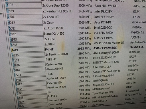

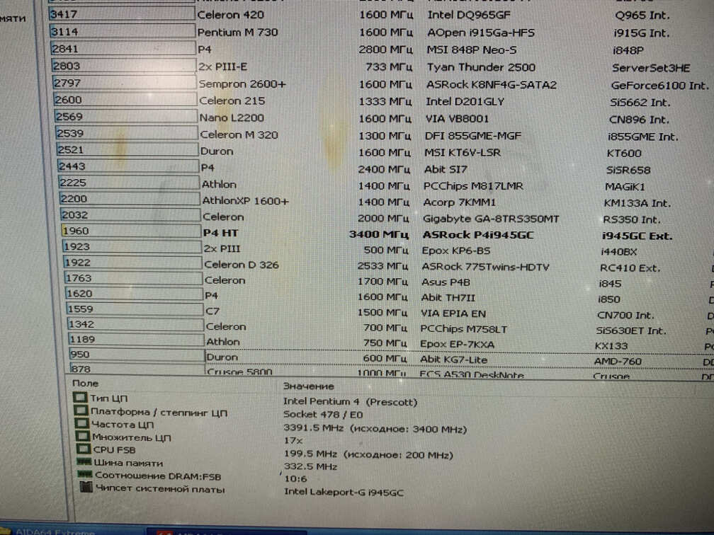

Приветствую!
У меня не понятная ситуация, сейчас все опишу:
Материнская плата Asrock P4i945GC bios 1.3
я сделал вольтмод по статье https://www.modlabs.net/blogs/asrock-p4 ... a-zolushka
Но почему-то с процеллором P4 3.4ghz x64 SL7Q8 у меня производительность в 2 раза хуже, чем у max1024 в статье https://overclockers.ru/lab/show/99161/ ... x64-razgon судя по fps и тесту в aida64.
Думал может материнская плата Asrock P4i945GC с браком или не правильно сделан вольтмод, заказал вторую плату и даже без вольтмода, производительность такая же низкая, менял процессор на P4 3.4ghz x86, память, видеокарту, все без результатно,
Пробовал на Windows 7 x64 и x86 и Windows XP x86 и x64 разных редакций.
Такой низкий по производительности результат только на процессоре P4 3400mhz x64 и P4 3400mhz x86. На процессоре p4 2800mhz и P4 3.0ghz x86 результат как должен быть. Предпологаю что на процессоре 3.2ghz результат так же будет в порядке, и только на чтоте 3.4 материнка режет его в двое.
у меня прям паника, не знаю что и делать, помогите пожалуйста.
Прилагаю скрин на частоте 3.4 и 3.0 (разогнанный, не разогнанный выдает около 3200)
1.jpg [ 104.38 КБ | Просмотров: 481 ]
IMG_1690 (2).jpeg [ 73.22 КБ | Просмотров: 481 ]

p900*Sniper , привет.
Может у Макса не было такого нюанса ,а может забыл об этом написать.
В любом случае при работе с 64-бит P4 на этой плате я столкнулся с проблемой как у вас.
Судя по всему в Биос добавили микрокоды проца , но как работать с датчиками м.п. не научили , по тому она автоматически включает троттлинг.
Решение : заходим в Биос , находим пункт с троттлингом и отрубаем его. Конечно перед этим удостоверяемся , что у нас/вас все норм с окладом.

Регистрация: 22.06.2006
Откуда: Samara
И, тут опять же косяк видимо в Асрок использовали не ту линейку... Сокет смещен влево относительно креплений боксового охлада. У меня проц накрывался медной пяткой не полностью.
Как то так .

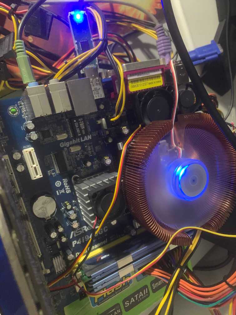

Я отключал троттлинг, не помогло, у вас получилось? CPU Thermall throttling?
И да, я заметил что охлаждение не по центру, но у меня кусок медного zalman весов 800 грамм и проблем с охладом нет
Добавлено спустя 42 минуты 11 секунд:
Охлад
1.jpg [ 79.01 КБ | Просмотров: 459 ]
4mb int. => Riva tnt2 => FX 5700 => Radeon 1950 Pro => 8800 GT => 9800GX2 => GTX 580 => 2x R9270x => GTX 1060 => GTX 1080ti

p900*Sniper ,пардон... немного не тот пункт, но смысл тот же)
Я потратил десятки часов с установкой винды, драйверов итд, вы мне помогли за 1 час, Спасибо вам большое! скиньте в личку номер карты, отблагодарю магарычем)
