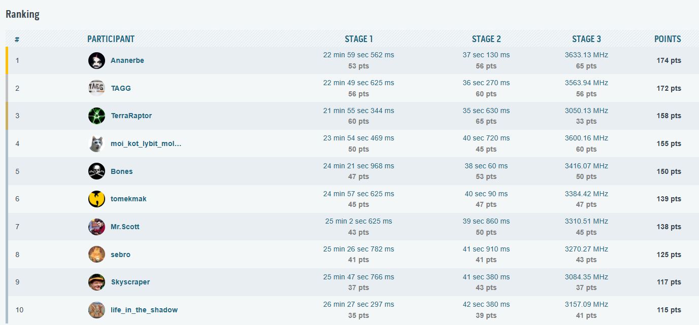

Пока любители ретро спят, на HWbot почти закончился турнир по 754 сокету, где было поставлено пору рекордов по платформе:
Warp9 Systems' Socket 754 Competition
Кто смог достал из закромов AMD Mobile Athlon 64 4000+ и приличную память DDR1.

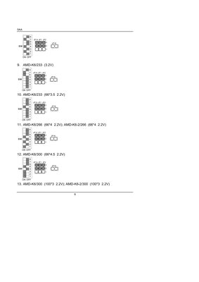

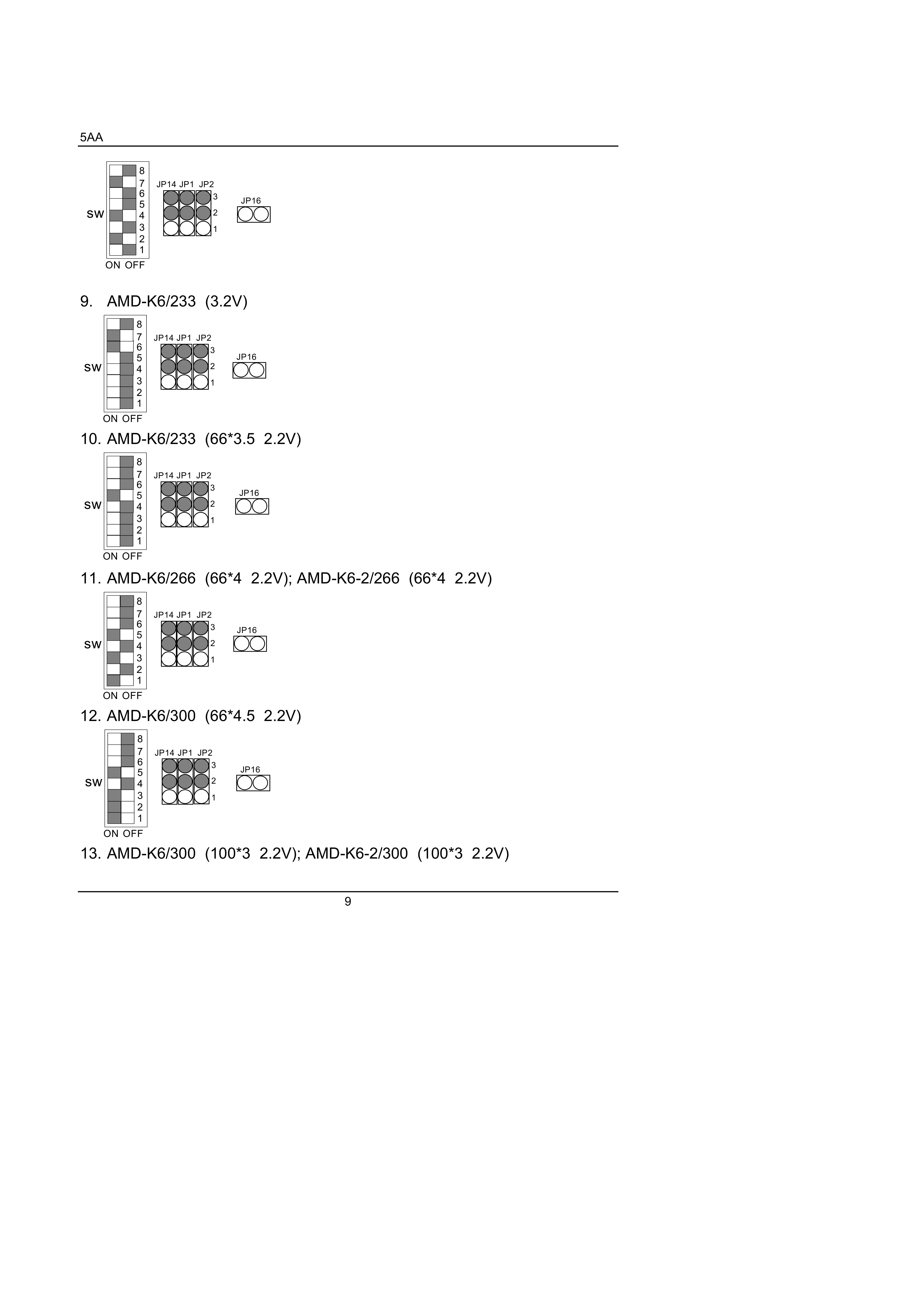

Решил, тут, поковыряться в дачных чуланах и в довесок к богемному 386DX40/387 собрать какой-нибудь пенек. Поскреб по сусекам, нашел самый шустрый AMD-K6/233 и пару материнских плат к нему. На проверку из пары этих самых плат самой интересной оказалась Giga-Byte GA-5AA Rev2.2 на Ali Aladdin V (M1542 и M1543C). Тут тебе и Димы, тут тебе и поддержка ATX и AGP с PCI и ISA. Красотень.
Сказано - сделано. Подцепил БП (AT) воткнул проц, по мануалу расставил джамперы, прицепил видео (элитную Matrox Millennium 3D), монитор и включил.
Ничего не произошло. Ну, думаю, не поддерживает протокол сигнала матрокс и на современных LCD ее не видно. Подключил к теплому ламповому Iiyama. Те же грабли.
Принюхался - запах пыли, что возникает, когда что-то сильно греется. Дотрагиваюсь до платы, а она по всем чипам раскалена и транзистор FDB6030L стоит боком (fпри монтаже сидел на месте, от раскаления аж отпаялся.
1 https://clck.ru/3JydfJ 2 https://clck.ru/3JydpH
Вопрос: в мусорку или, все же, пойти в крестовый поход и заказать новый и перепаять?
Одно смущает, с чего раскалило всю плату?
Регистрация: 31.07.2006
Откуда: Академгородок П
Фото: 124
Giga-Byte GA-5AA ещё поискать нужно, так что, я бы попытался восстановить.
Решать Вам, конечно.
Это надо выяснять у самой платы, похоже, дело не только в транзисторе.
Цитата:
AMD-K6/233
В своё время я эту плату искал и покупал под AMD K6-III+, там напряжение ядра - 1,8-2,1 В.
Возможно, К6 виноват в выходе из строя VRM. Для AMD-K6/233 в мануале на плату указаны 2 напряжения питания - 3.2 и 2.2 В.
Вы какое устанавливали?
motherboard_manual_5aa_3201_e_011.jpg [ 852.76 КБ | Просмотров: 2702 ]
Проверить это можно только с другим процессором, и уже после восстановления платы.
Поищите хотя бы K6-2.
Выставил 2.2, собственно фото самого процессора https://clck.ru/3K5NLg.
В принципе, вторая плата Giga-Byte GA-586TX3 - могу попробовать завести камень на ней, заодно старую попробовать запустить с на АТХ БП и камнями Intel Pentium 133 и AMD-K5 100.

Регистрация: 30.04.2013
тоже поучаствовал)
