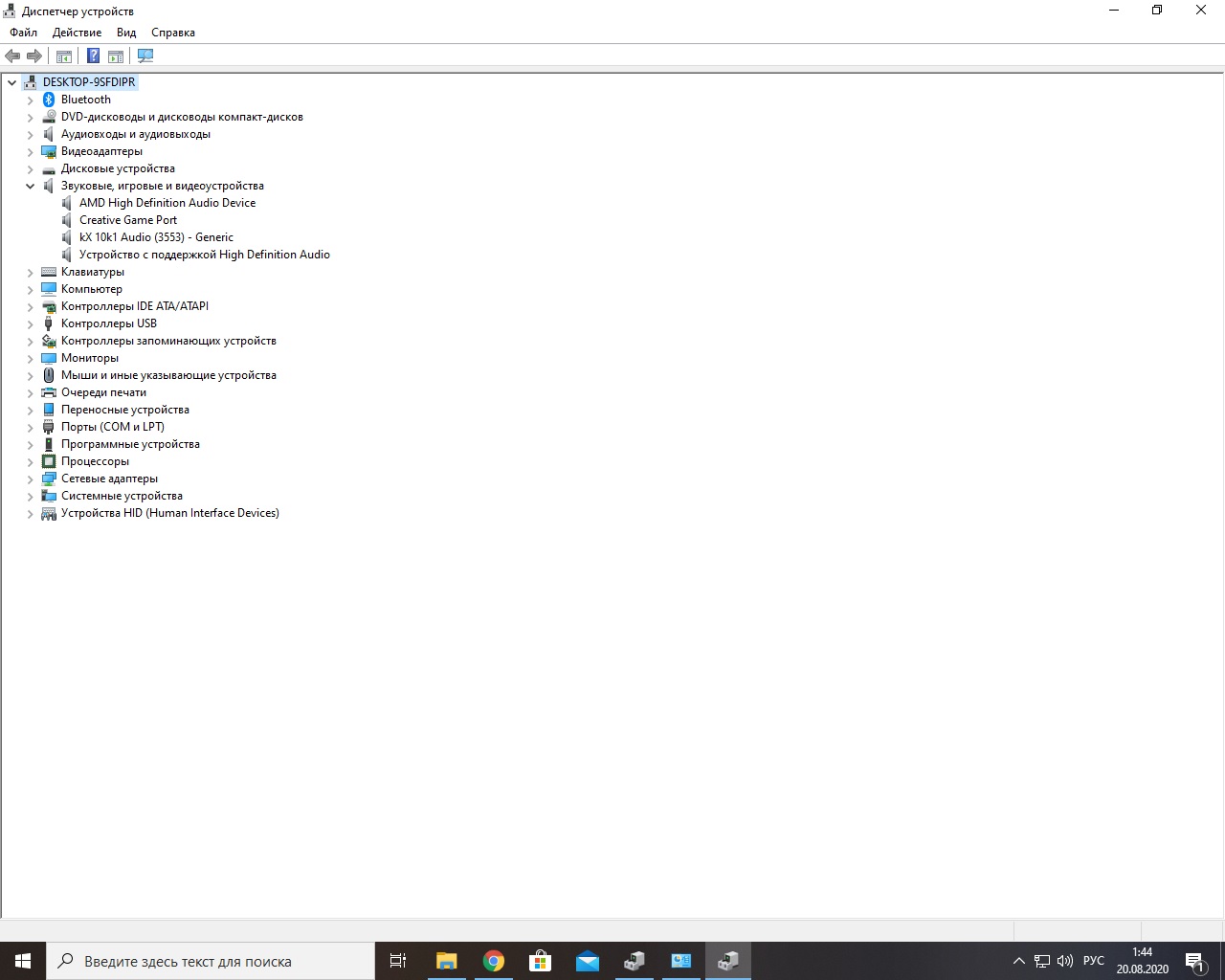

после установки драйвера для gameport, порт все равно не видит устройства

Т.е. сперва поставил дрова на звук, в Диспетчере появилось неустановленное устройство, поставил дрова (мои?) на Игровой порт, Игровой порт появился в Диспетчере как рабочее устройство; но при этом, подключенное к нему устройство не работает? А что за устройство?
С другой стороны, начиная с 7-ки х64 были проблемы с установкой этого порта. Хотя оригинальные дрова под х64 найти удалось. Но они, скорее всего, для ХР или Висту (датированы 2006-ым годом). Но, тем не менее, ставятся на 7-ку или 10-ку х64.
Хм... А у меня (W10 Pro x64), оказывается, в Диспетчере пишет "Драйверы для этого устройства не установлены. ". При этом устройство без треугольника с восклицательным знаком.

устройство игровой руль genius speed wheel 2, совершенно верно сделал все по инструкции как указанно, устройство подключено, питание через gameport идет но он его не разпознает.
естественно не будет потому что Kx драйвера не поддерживают его работу,от креатив родные это для того что бы не светила ошибку
это ещё радует что эта карта может работать на 10 под дровами сторонних разрабов а не от офицалки
