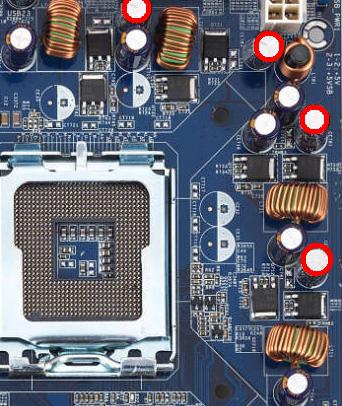

У кого 4CoreDual под рукой, какие номиналы у 4-х больших банок вокруг сокета?

Регистрация: 30.04.2013
у меня они вообще не распаяны :?:

Куратор темы
Регистрация: 11.03.2009
Откуда: Санкт-Петербург
Тех, что распаяны. Я их когда-то давно менял на то, что оказалось под рукой, и номиналов уже не помню. :crazy:
А на пустые места ты там ничего не поставишь - они тогда перегородят кулер.
2 ближайшие к LPT и 2 ближайшие к верхней кромке платы.
H_Rush там 1000x16v и 1500x6.3v щас точно напишу где какие,с моими кулерами не перегородят)
красные 1000x16v
остальные 1500x6.3v
775-dual.JPG [ 43.17 КБ | Просмотров: 201 ]
AM5 R7 7700=6050Mhz air WR
Куратор темы
Remarc, во, спасибо.
Чего 2 ноги в сокете битые?
H_Rush это фото с сайта асрока)
