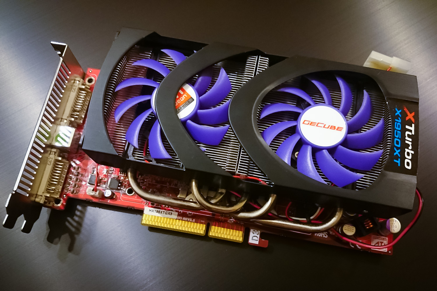

GeCube X1950 XT AGP.jpg [ 399.7 КБ | Просмотров: 203 ]
05 - 10451

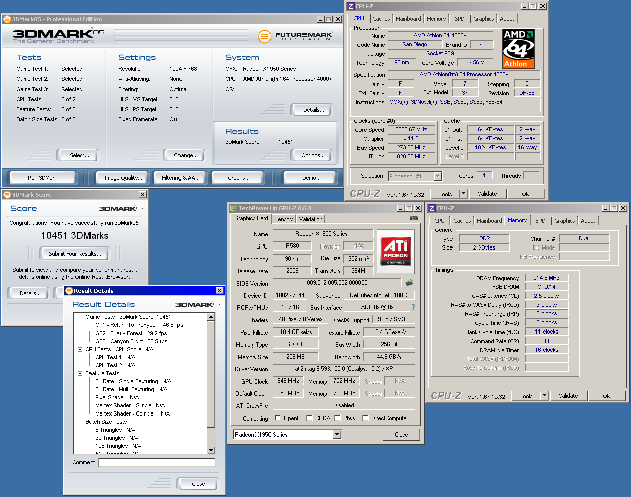

GeCube X1950 XT AGP.png [ 108.96 КБ | Просмотров: 203 ]
Думаю не самая распространенная карта :old_cool:
