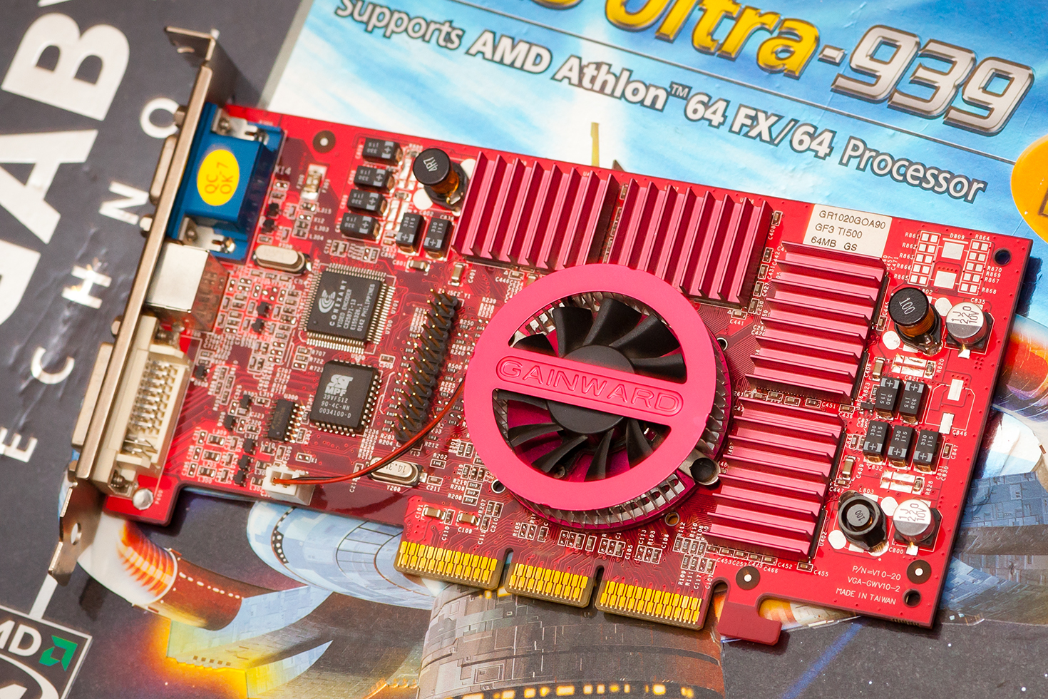

Пополнение, с InJapan:
Gainward GeForce3 Powerpack !!! Ti/550 Golden Sample [GeForce3 Ti500 64MB] 8-)

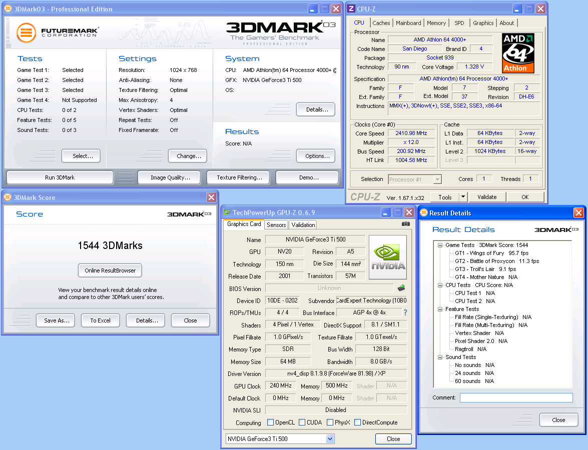

IMG_2374-LR.jpg [ 1.52 МБ | Просмотров: 500 ]
1544.png [ 98.15 КБ | Просмотров: 500 ]
3DMark03 - 1544 - ORB
Не пойму почему, но в 4 случаях из 5 на 3 тесте 3DMark03 система зависала с артефактами на экране. То есть 1 и 2 тесты нормально проходят, а в третьем (trolls lair) - сначала идет нормально, затем в один момент - артефакты в клеточку и зависание. Отвал чипа чтоли... либо 64 метров памяти не хватает... пробовал 45.23 и 81.98 - разницы нет.
Склоняюсь к тому, что это какой-то софтовый глюк, ибо всегда в одном и том же месте зависает - 39-я секунда 3 теста Trolls Lair.
Пробовал дрова :45.23 - ни разу не прошел тест, 81.98 - прошел 3 раза.
Futuremark systeminfo последний для XP SP2 - 4.28.
Заменил термопасту, усилил охлаждение - результатов не дало.
Понизил частоту чипа с 240 до 220 МГц - также без результатов.
Полная проверка памяти в video memory stress test - без ошибок
