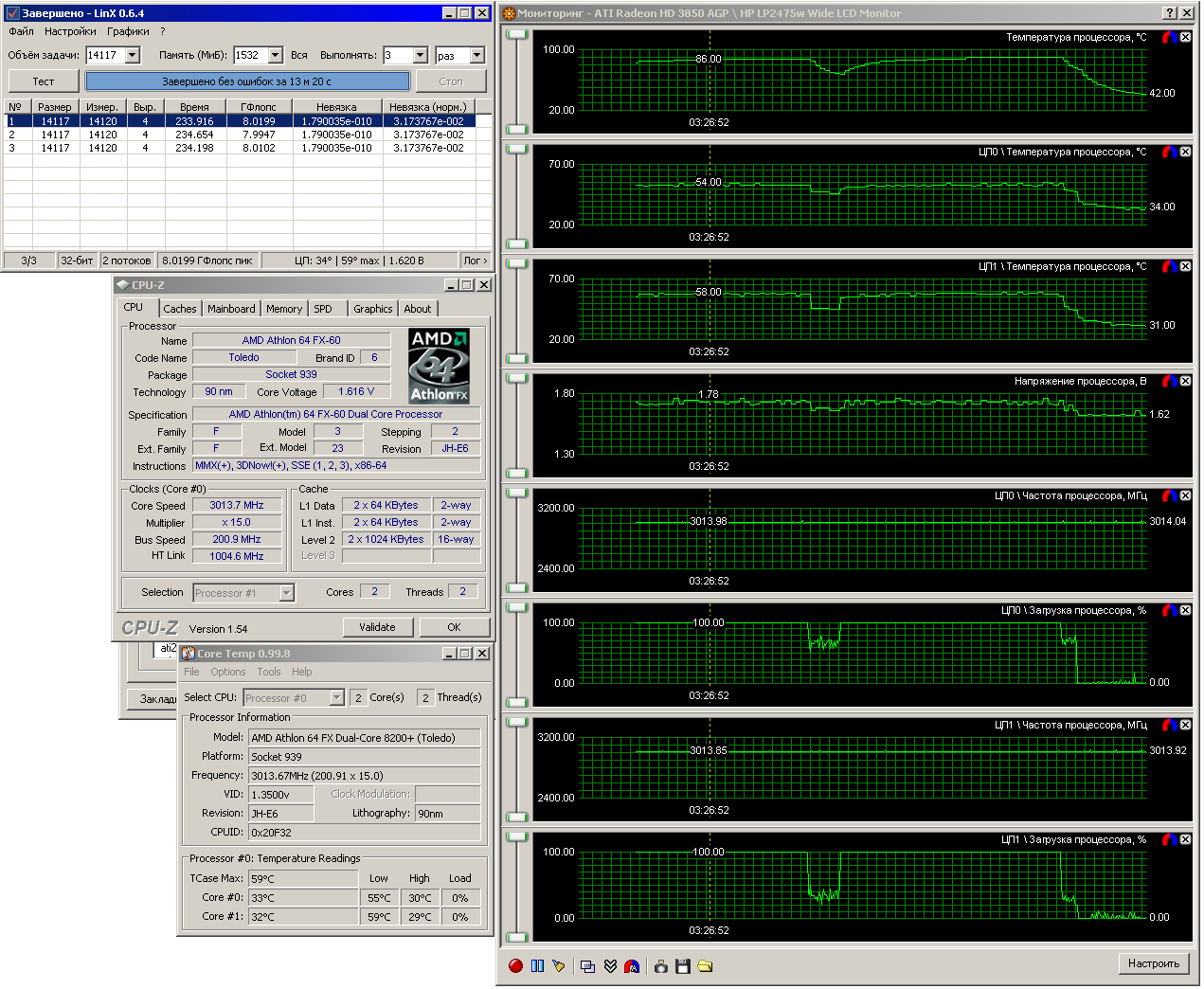

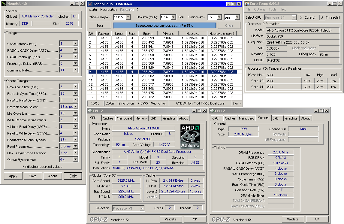

fx5900xtuser
У меня FX-60 работал на 2925 МГц при 1.475V со снятой крышкой теплораспределителя.
С Scythe Katana 2 rev. B + MX-2 температура была при этом не более 50 градусов в LinX.
Больше чем 1.5V ставить смысла не вижу, прирост минимален, сильнее греется, выше нагрузка на цепи питания.
2925-1,475.png [ 60.39 КБ | Просмотров: 285 ]
3000-1,60.png [ 70.87 КБ | Просмотров: 285 ]
