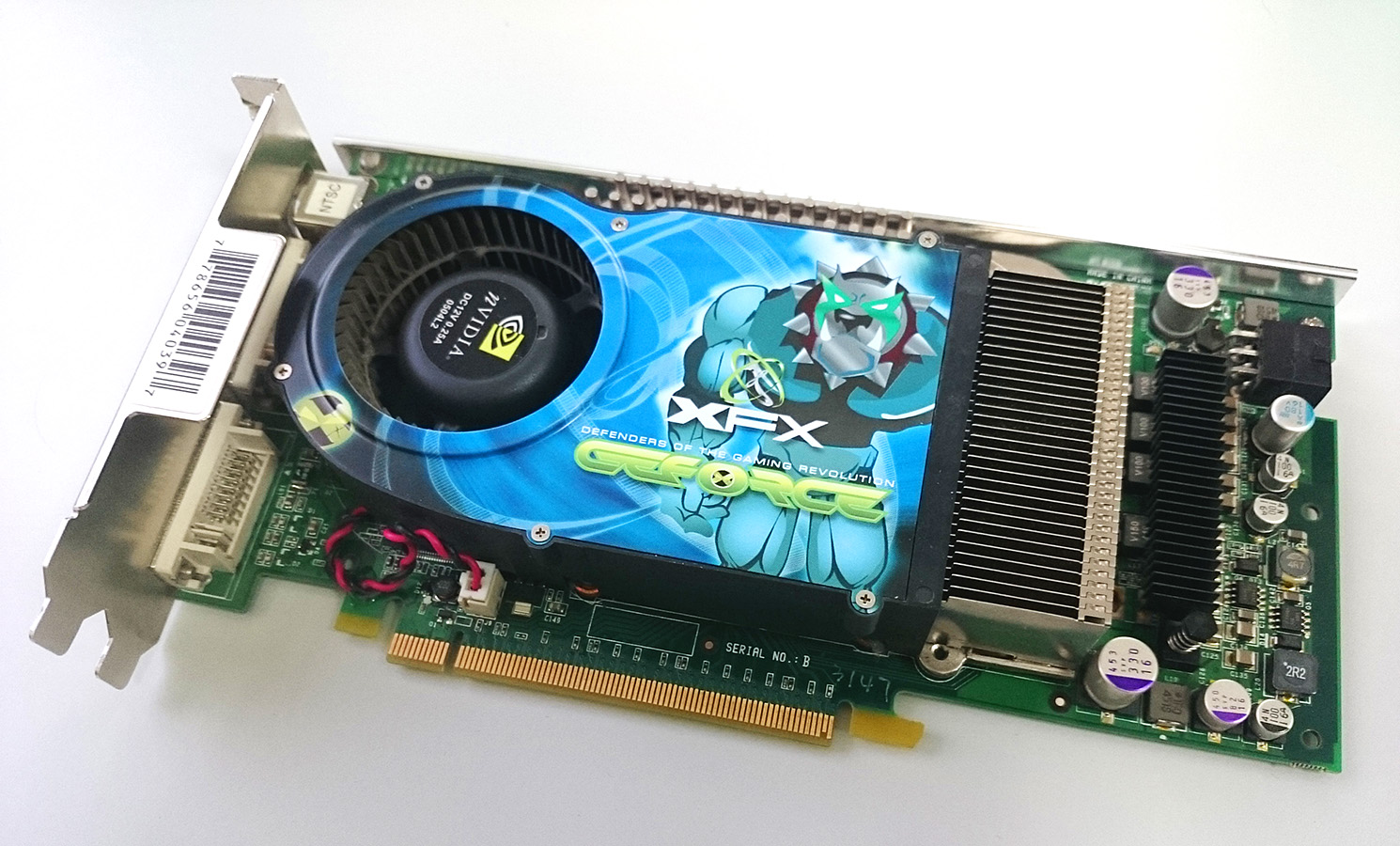

И еще одно разочарование.
XFX 6800 Ultra 256MB PCIe.jpg [ 388.37 КБ | Просмотров: 214 ]
После установки дров и перезагрузки - черный экран / зависание даже на 775 сокете в любой винде.
Вероятно отвал. Артефактов нет, но с RAMDAC что-то не то - без драйвера дергается изображение при подключении по DVI, а при выборе 1920x1200 тот же черный экран.
В общем, ее я верну назад.
