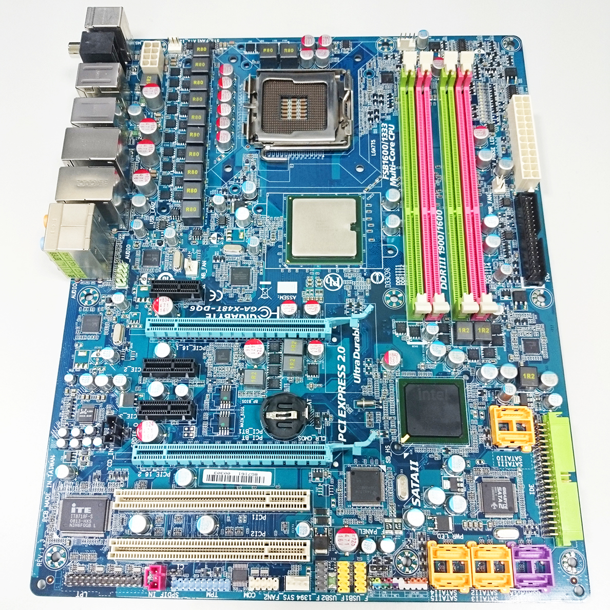

Кстати кто как чистит засранные платы? Я разбираю СО, оттираю термопасту, вытаскиваю батарейку, мою под душем, ополаскиваю дистиллированной водой и сушу при 85 градусах в термошкафе. Потом ваткой со спиртом дополнительно протираю доступные места. :D

я особо не жалею, душ\кран + моющее для посуды, потом обильно промываю (горячая вода). Ни 1 трупа и визуально заметных окислов\потемнений нет.
Добавлено спустя 1 минуту 4 секунды:
сушка либо ложу на ферму, либо на батарею часов на 5.
под краном/душем просто с мылом тру зубной щеткой,смыв мыло и грязь,пару раз стряхиваю воду и оставляю так сушиться на ночь,тоже никаких проблем не было

Губкой трете или просто в мыльном растворе держите?
GA-X48T-DQ6.jpg [ 1.53 МБ | Просмотров: 184 ]
Зачем они Пентиум-4 распаяли на плате? :D

На самом деле я противник воды в любом ее виде. Чтобы полностью выгнать ее из под чипов нужен изопропиловый спирт, иначе там может начать твориться жуткий трэш, а вы и знать не будете.
Чищу спирт/ацетон + ватные диски/палочки. Если потратить на это достаточно времени и упорства (ну и спирта, само собой), то получается отлично. Смотрите фото, собственно. У отдельной категории граждан от вида (да даже от упоминания) того, как чистейший 96° медицинский продукт льется на текстолит может случиться приступ, но вообще пофиг. Что не отмывается растворителями вы ни в жизни не ототрете водой с мылом. Также водой вы нормально не отмоете с платы старый флюс, который даже ацетоном берется после долгих усилий.
Это точно. Остатки влаги и соли под BGA пайкой могут веселого наделать.
Брат залитые платы мобилок моет дистиллированной водой в УЗ ванне, потом ИПСом, потом очень тщательно сушит.
Лучше всего пойдет метиловый, потом этиловый, изопропиловый на третьем месте. А ацетон лучше любого спирта позволит удалить воду. Но я как-то не думал даже им поливать плату, тут нужно быть уверенным что он не растворит что-нибудь лишнее.
Вообще под BGA-чипы при короткой мойке под душем вода не должна затекать глубоко т.к. высокое поверхностное натяжение и капиллярные силы будут этому мешать. Чем меньше шары и меньше между ними расстояние, тем хуже будет затекать. Именно чтобы не оставлять водопроводную воду под чипами я ополаскиваю дистиллятом плату там, где распаяны BGA-элементы. В принципе это можно не делать, но тогда при высыхании капель водопроводной воды там отложатся соли, которые теоретически могут способствовать коррозии.

Потратишь кучу времени + из труднодоступных мест не выгонишь пыль. А водой - 1 минута и плата чистая. Можно даже сделать подобный самопал, налить дистиллированной воды и не париться на счет того что она затечет под чипы BGA - ни микроорганизмов ни солей там можно считать что нет.

Оксид меди у тебя образуется от любой воды вне зависимости от солей, к тому же дистиллят смешиваясь с пылью и остатками флюса превращается в обычный такой электролит.

Мыть так мыть, иначе какой смысл. Производители вообще себя не утруждают смыванием. Новую плату берешь, а она вся липкая и в разводах с обратной стороны, где пайка. :bandhead:
Так он на воздухе предварительно уже образовался. :-)
От кратковременного контакта ничего не будет.

От кратковременного нет, поэтому я и говорю, что выгнать воду из труднодоступных мест может быть не так что просто.
а откуда там голая медь,пайка же bga это шарики припоя

И шарики, и контактные площадки - все это прекрасно окисляется от воды, да еще и под действием тока, если включаешь не досушив.
а каким образом можно не досушить? при чем тут действие тока тоже не понял :?:
