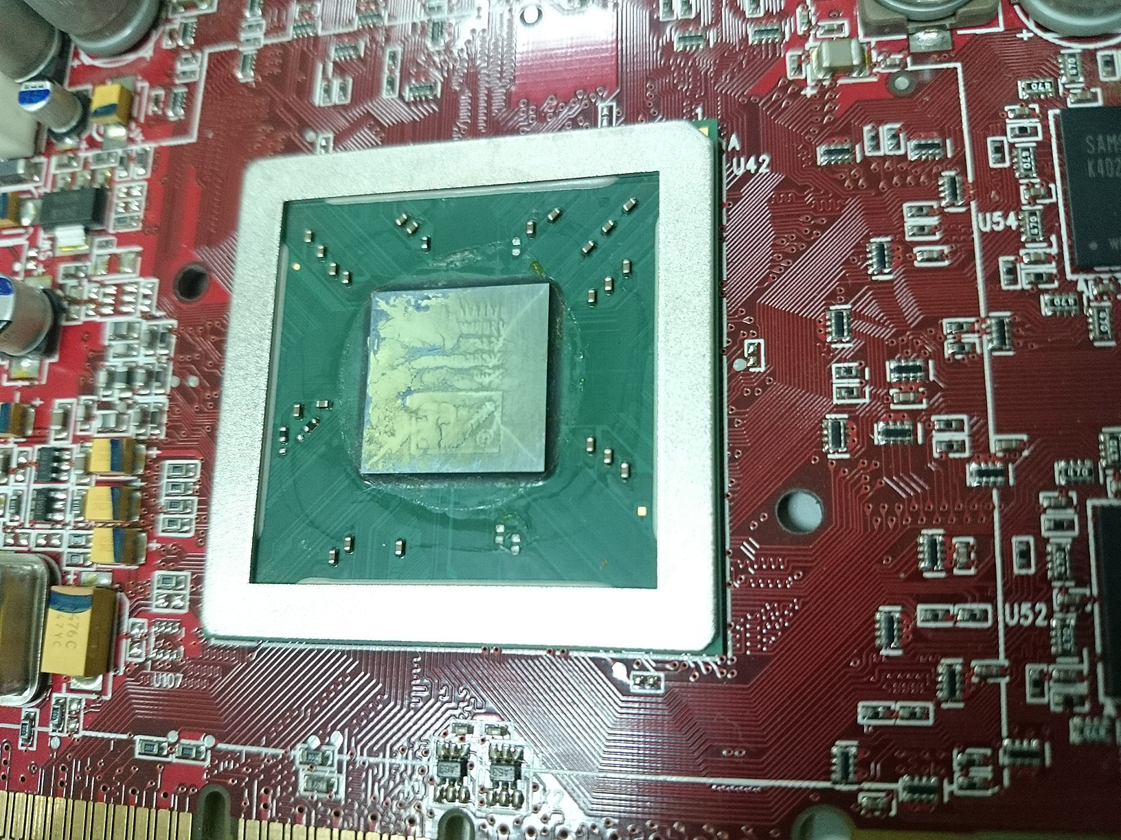

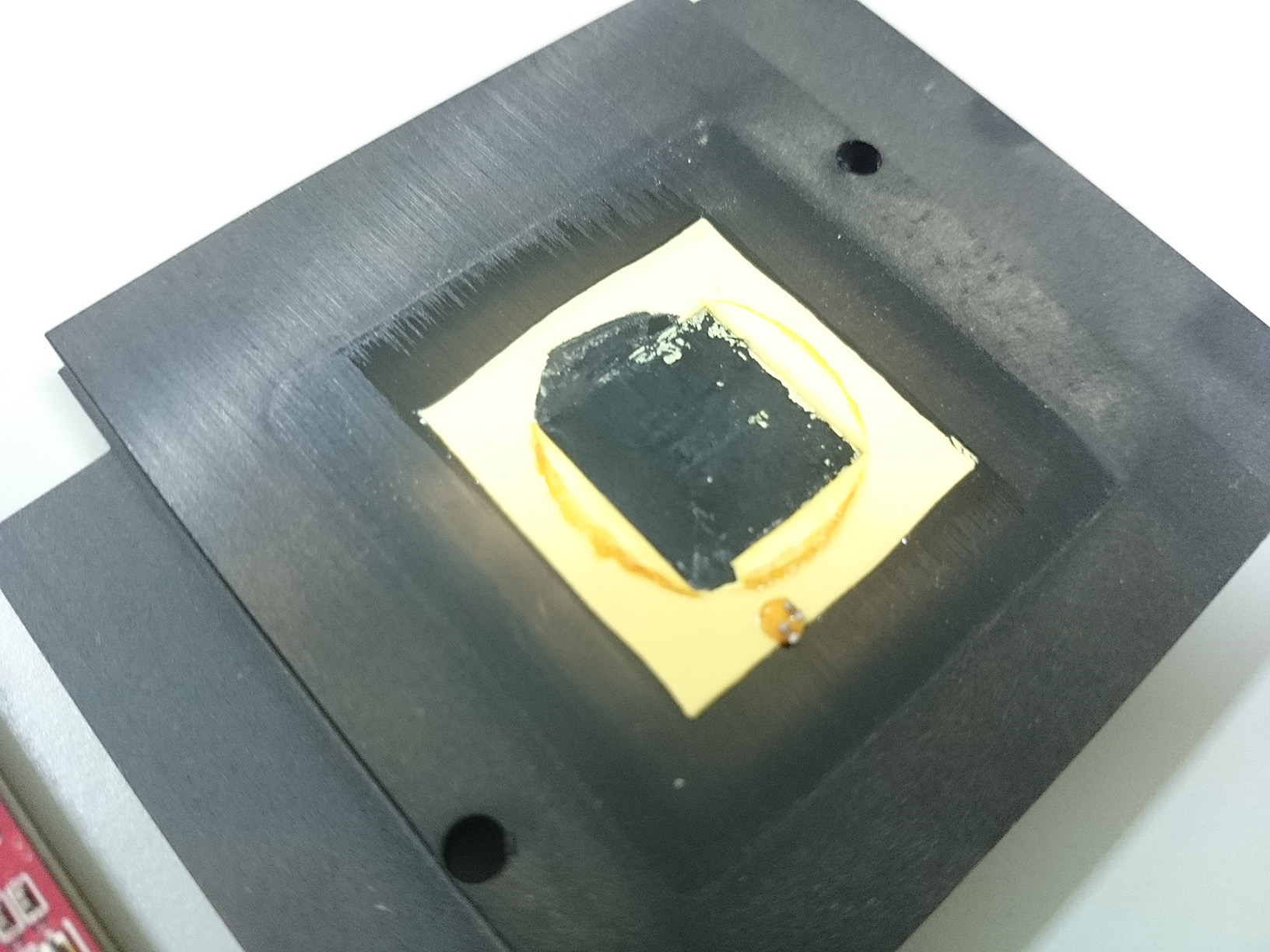

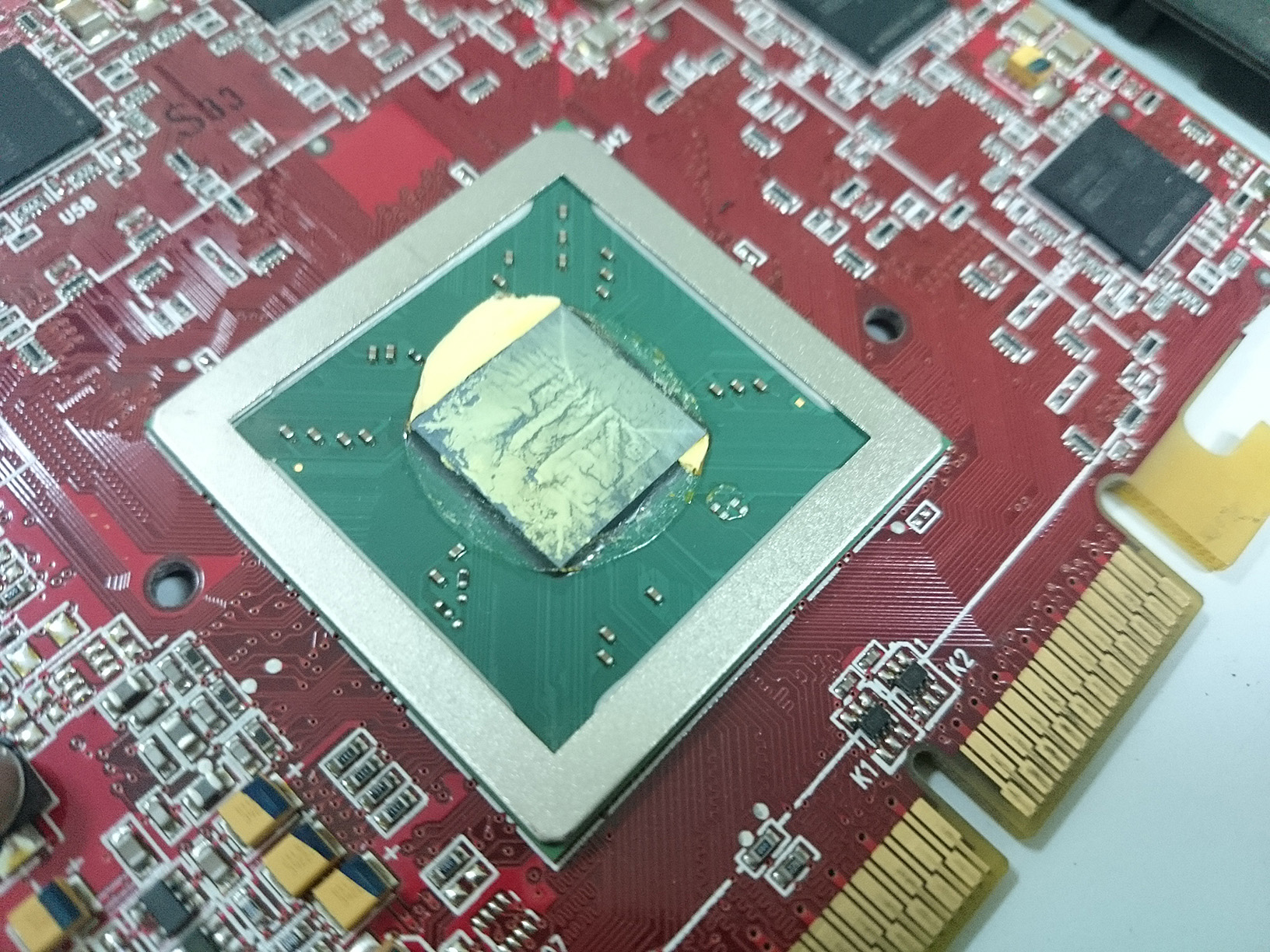

Решил попробовать реанимировать 9700 Pro.
Радиатор был приклеен намертво.
Грел паяльным феном, сначала 150 градусов, потом 180. Со скрипом радиатор стал отходить.
Надо было бы добавить температуру, но я вместо этого сильнее стал тянуть, что и стало моей ошибкой.
1.jpg [ 725.41 КБ | Просмотров: 246 ]
2.jpg [ 420.4 КБ | Просмотров: 246 ]
Два конденсатора оторвались )
Попробовал поддеть эту гадость, она конечно отошла, но захватила с собой третий конденсатор.
3.jpg [ 854.85 КБ | Просмотров: 246 ]
Конечно же мне лень было отвлекаться и гуглить как выглядит чип R300 и где там smd находятся.

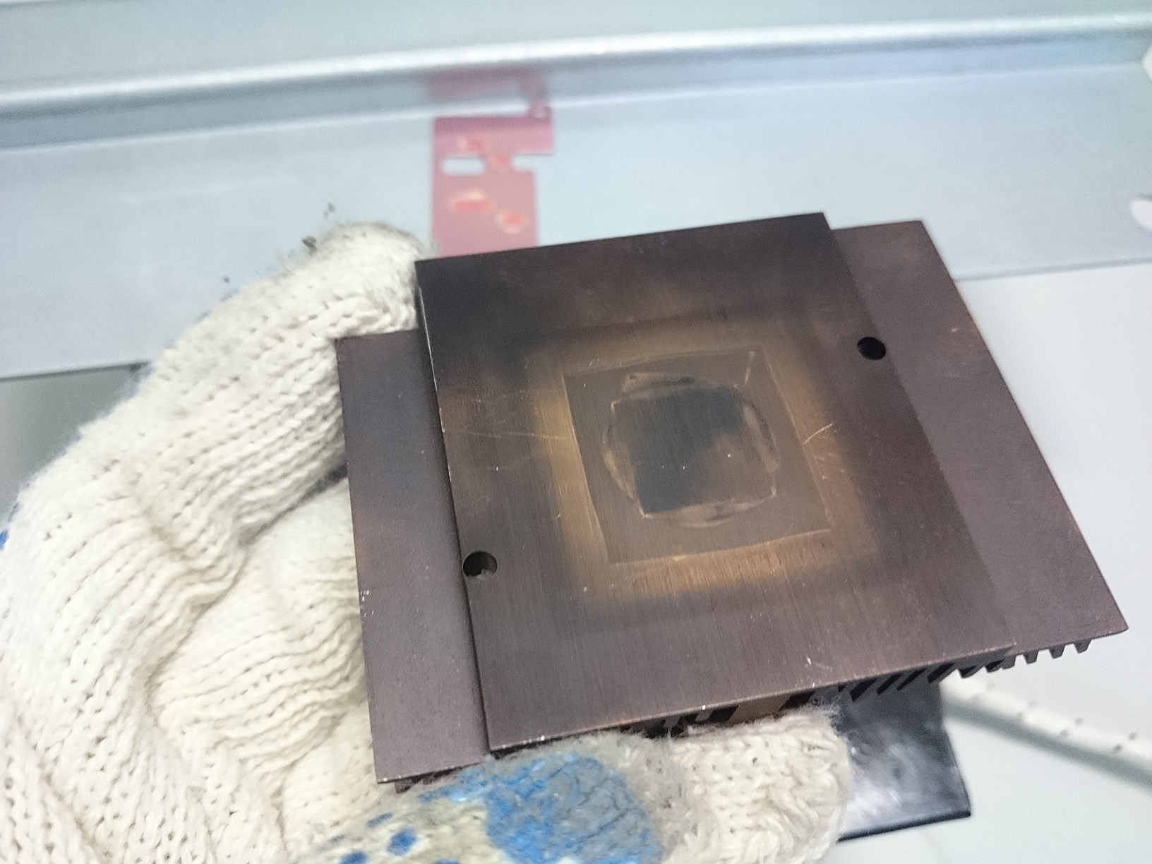

По консистенции эта желтая хрень - очень твердая, практически пластмасса. Ни один растворитель ее не смог взять сходу - пробовал этанол, изопропанол, гексан, очиститель ликви моли, ацетон, 646-й... Максимум чего можно было добиться - вата слегка желтела. Но непонятно, растворяла ли она эту гадость или клей, который зачем-то тоже использовался.
В общем стало понятно, что это какой-то химически устойчивый термополимер и растворить его получится разве что какой-нибудь сильной кислотой, но это не вариант.

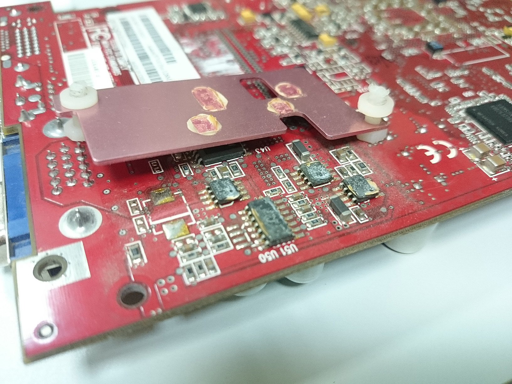

Раз это термополимер - будем его греть. При обдуве воздухом с температурой 400 градусов он как следует размягчался и легко удалялся с металла. Но очищать так весь радиатор было долго и муторно. Поэтому положил радиатор на электроплитку, поставил мощность 600 Вт, подождал 10 минут, затем убрал его отверткой и все еще очень горячий радиатор протер как следует ваткой с изопропанолом. Радиатор после этой экзекуции приобрел эксклюзивный окрас.
5.jpg [ 398.14 КБ | Просмотров: 246 ]
Далее, предстояло снять пластину с обраной стороны печатной платы. Здесь также все оказалось залито этой дрянью. Наученный горьким опытом, я сразу нагрел пластину феном с температурой 400 градусов, слегка поддел отверткой и она легко отошла. Пластину потом почистил также, как и радиатор.
4.jpg [ 610.07 КБ | Просмотров: 246 ]
Отдельные лучи добра посылаю тем, кто придумал ставить эту пластину на защелки-елочки, которые очень трудно снять.
Теперь нужно как-то очистить кристалл, припаять обратно 3 конденсатора и проверить будет ли карта хотя бы включаться. А то может я и ядро от подложки оторвал. При успехе - можно будет греть. Но если честно я очень удивлюсь, если в итоге она у меня заработает. :D
R300
Две последние картинки у тебя местами перепутаны.
Гадость это редкостная, да. Я вокруг чипа отчистить ее так и не смог. Ну а радиатор просто покрась черной матовой - это даже теплоотвод улучшит.
Поправил уже )
Завтра дихлорэтаном попробую. Он любит пластмассу.
Да ну, оставлю как есть )
Та хрень на которой держалась рамка у x1950xtx легко счистилась паяльником, одел на него вытянутое жало которое на кончик ножа похоже, и им счистил за минуту без всякого геморроя. Имхо с этого стоило начать, ибо лить вонючий растворитель большее извращение. :D
