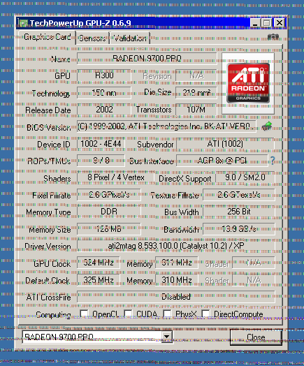

Короче прогрел 9700, с RMA флюсом, все как надо. Шары расплавились, чип слегка пошатал, все хорошо. Сверху дул феном с температурой 300 градусов.
Включил систему и было обрадовался отсутствию артефактов, но спустя 10 секунд они появились вновь. Можно конечно само ядро погреть еще, но этого все равно надолго не хватит.
9700 pro.png [ 41.1 КБ | Просмотров: 278 ]
Дрова встали, но марки не запустились.

mishgane, монету положи и просто феном подуй 30 секунд. 9700 это помогает, проверено.
Радиатор от чипа памяти тогда уж, он ровный хотя бы. Какую температуру ставить? Градусов 400?

300 с небольшим хватит. Зависит еще от реальной температуры струи воздуха.
Точно не скажу но похоже на память на скрине, обычно от переразгона памяти такая рябь чёрточками. Главное чтоб чип памяти не битый был.
Иногда бывает и питание такое выдавать, если оно грязное (мосфеты отживают своё).
Если бы это была память, то марки запускались бы и карта работала в режиме агп, а не пси.

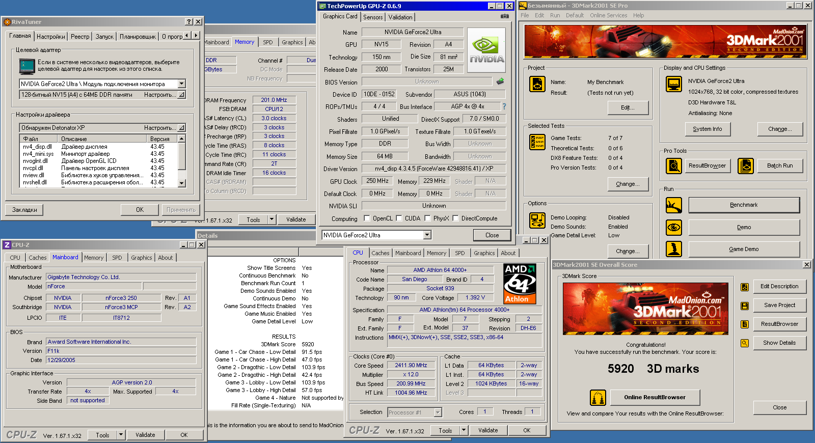

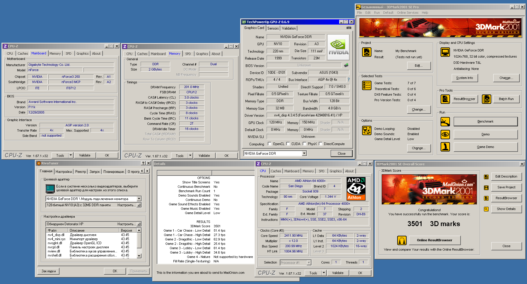

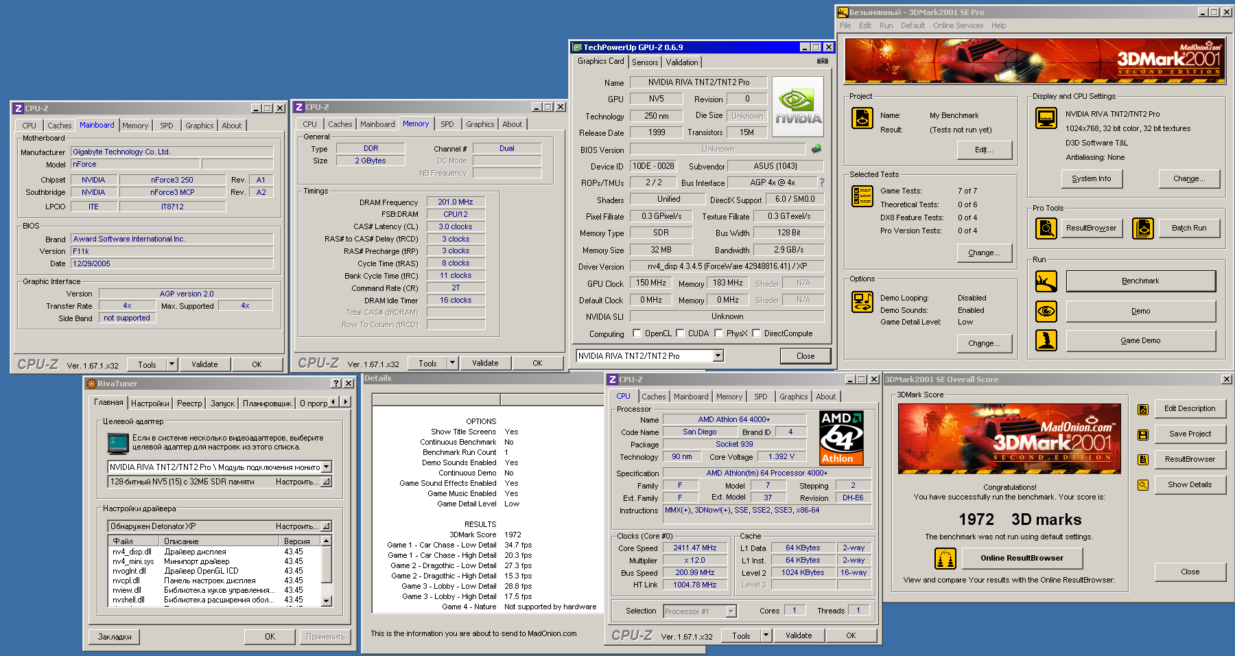

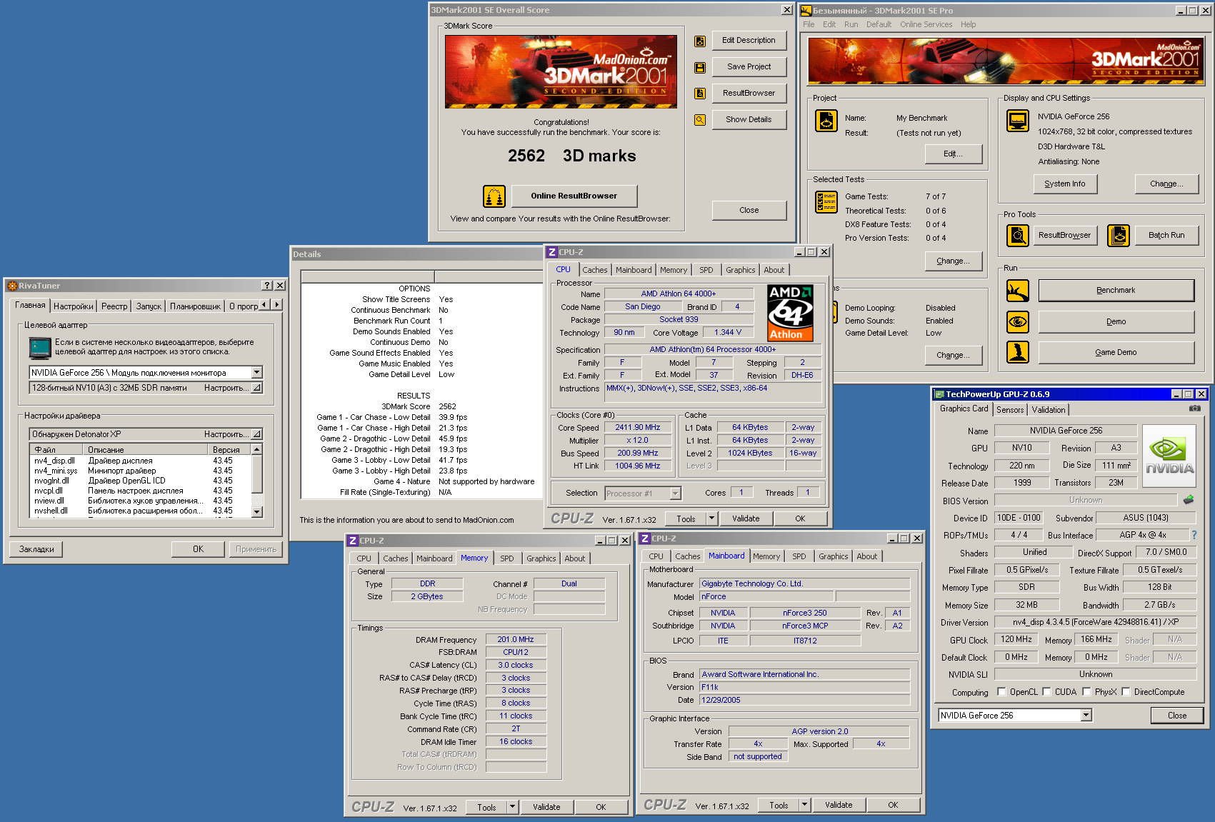

9700 пока по прежнему не получилось избавить от артефактов, зато вылечил от них Asus AGP-V6600 Deluxe (GeForce256 SDR). :old_dance:
Можно сказать, что методику безопасного прогрева я отработал, поэтому в ближайшее время думаю заняться Ti 4800.
3DMark2001 SE:
Riva TNT2 Pro @ Ultra - 1972
GeForce256 SDR - 2562
GeForce256 DDR - 3501
GeForce2 Ultra - 5920
NV5.png [ 204.54 КБ | Просмотров: 169 ]
NV10SDR.png [ 204.62 КБ | Просмотров: 169 ]
NV10DDR.png [ 204.43 КБ | Просмотров: 169 ]
NV15.png [ 201.25 КБ | Просмотров: 169 ]
P.S. Оказалось, что GF2 Ultra также имеет небольшие артефакты в 2D, не хочет ставить разрешение выше 1600*900 и показывает очень заметные артефакты в 3D, но непонятно чип это или память. Возможно также попробую прогреть ее, хотя склоняюсь к тому, что это память.

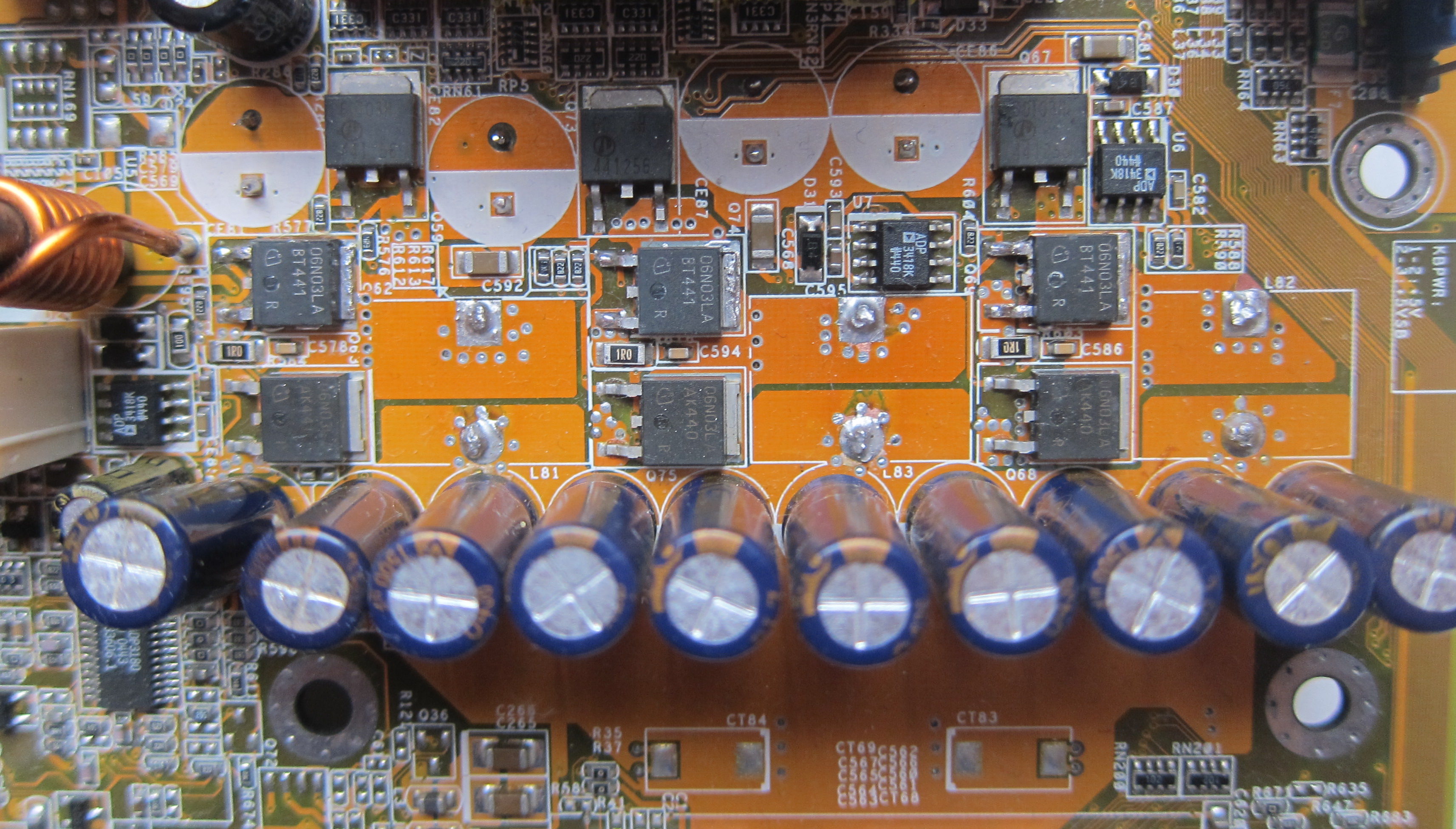

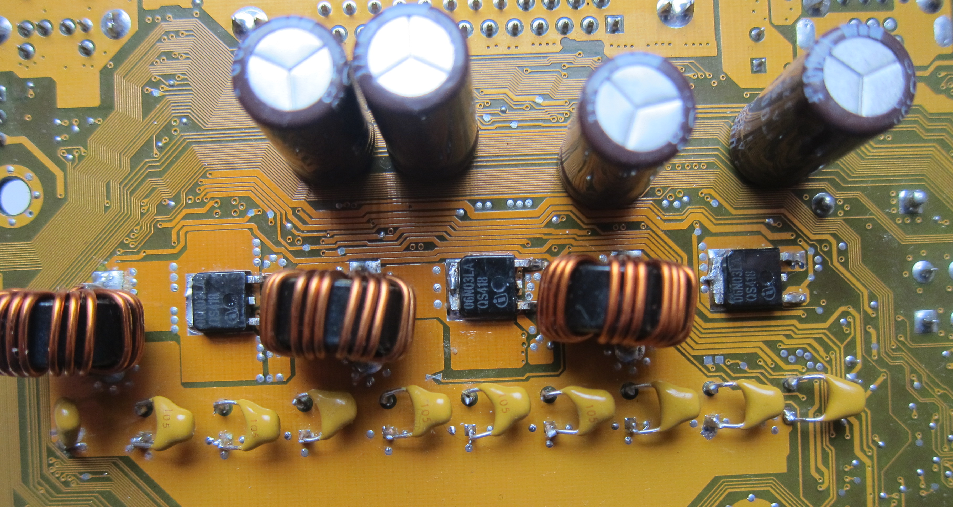

А кто чем клеит радиаторы ?
В моём случае на мосфеты. Красота не нужна можно и на мертво главное чтоб отводили тепло. Алсил-5 не катит, его нет в городе,есть на заказ в ДНС привозят засохший, лежал дома 5 дней сегодня открыл а там кирдык да и ждать 3 дня.
готовлю p4p800-se к жёстким испытаниям,поменял мосфеты на те что идут по документации и поставил на обратную сторону также 3 штуки
https://hwbot.org/user/alexmaj467
