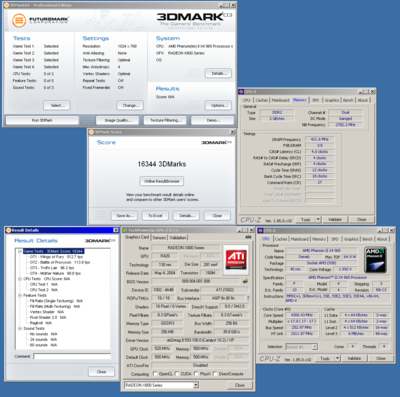

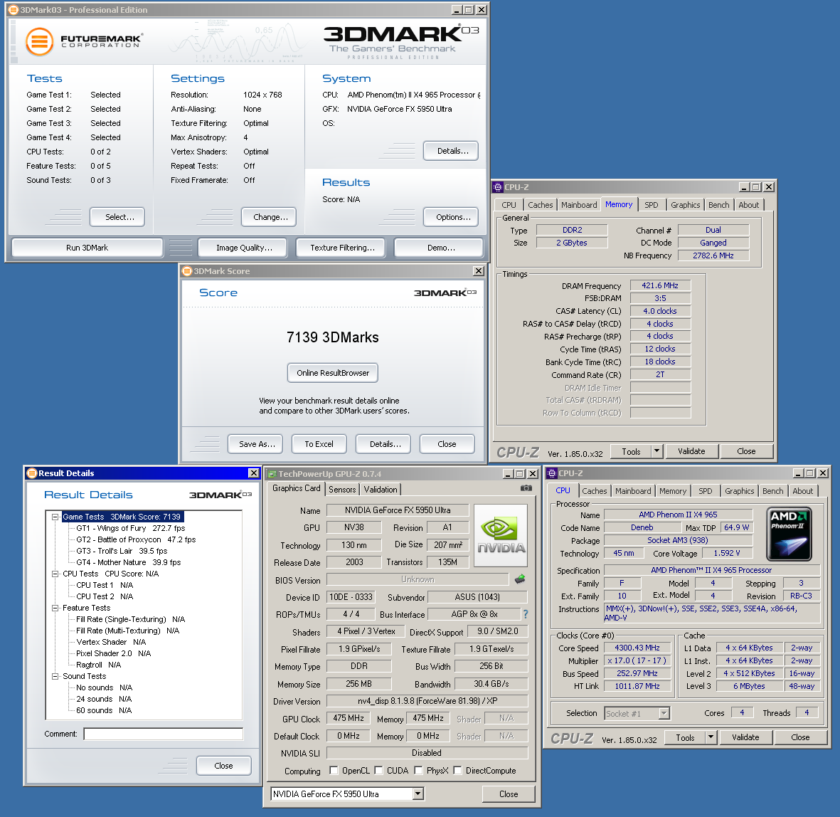

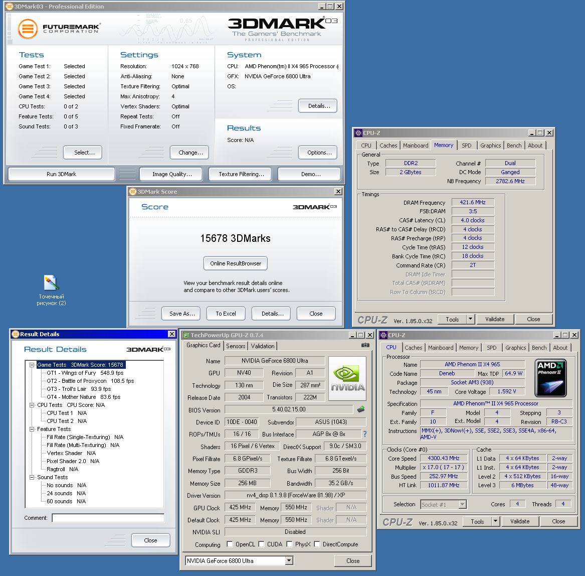

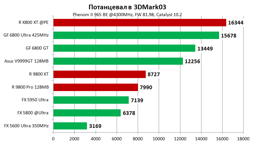

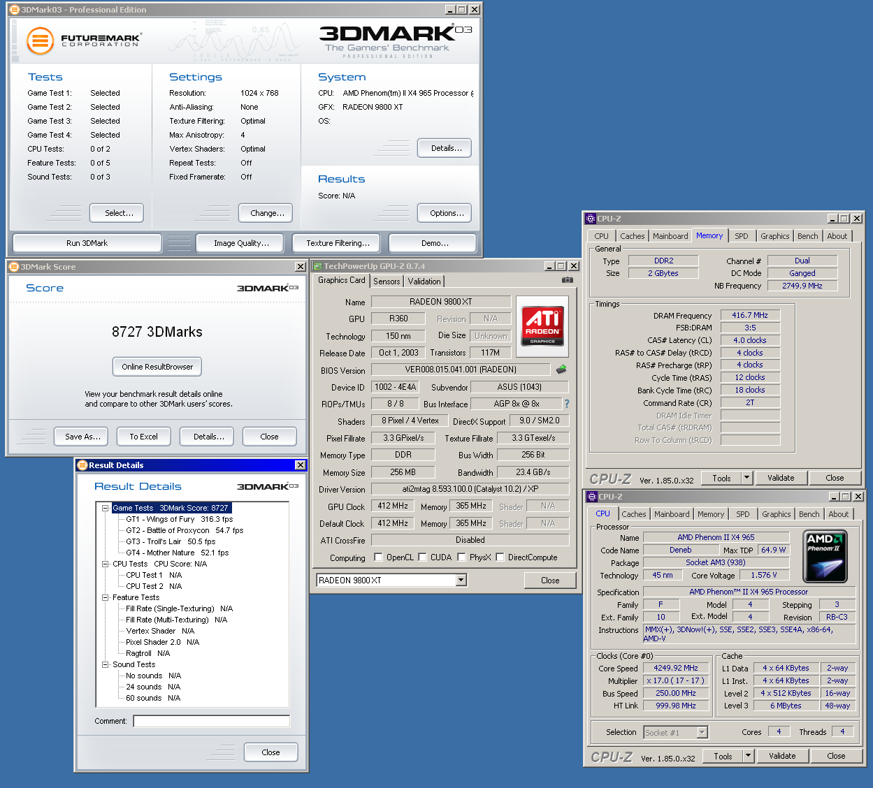

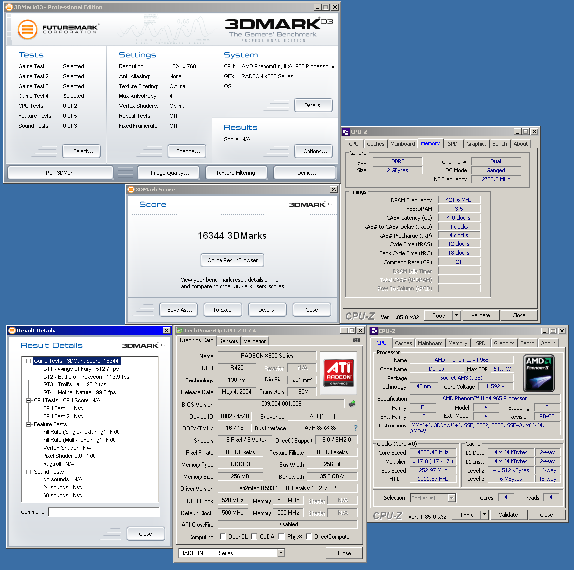

Добавлено спустя 2 минуты 43 секунды:
Погонял 2003 марк, ати поколения дх9 уверенно впереди.
