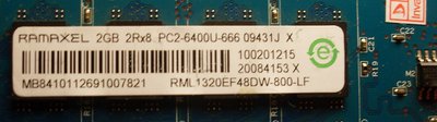

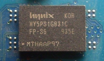

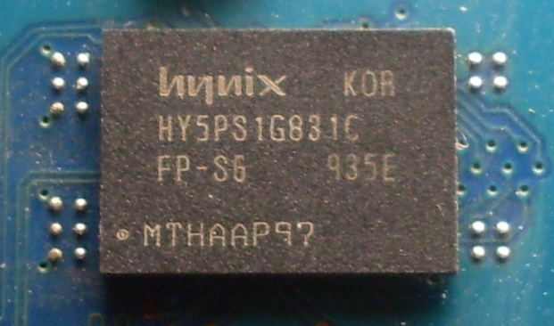

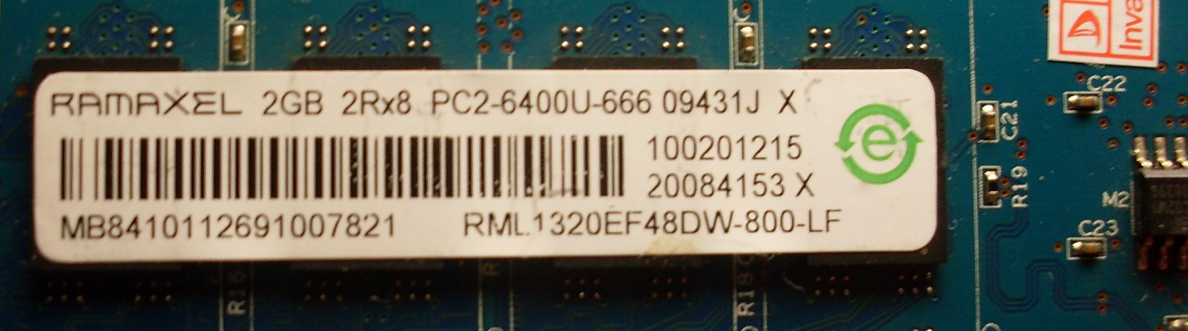

Ну у меня память тоже китайская (новодел), но похоже, просто на более приличных чипах
2.jpg [ 100.42 КБ | Просмотров: 182 ]
1.jpg [ 185.59 КБ | Просмотров: 182 ]
Мемbеr
Регистрация: 04.10.2010
Откуда: г.Ялта
Фото: 17
Если это чипы оригинальные то из последнего даташита S6 = 800 - 6-6-6
и 500 для них думаю очень не плохо, хотя и бесполезно на шестёрках.

Ну, я еще с ней не закончил. Просто я никогда не сталкивался с оригинальной 1066 DDR2 и даже не знал, какие у нее обычно тайминги, шестерки, семерки, восьмерки?
Плохо в биосе из всех значений регулировки напряжения на памяти присутствует Auto, Normal, High и UltraHigh. Что сие значит, остается только догадываться.
Кстати, интересно относительно этой памяти. На плате по краям от чипа видно неиспользуемые шары, получается, эта плата разведена под использование других, более крупных чипов с бОльшим количеством выводов? Это ноу-хай китайцев или общая практика? В смысле, на нормальной фирменной памяти такое бывает?
