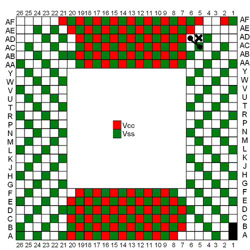

Насколько я понял чтобы со 133 выставить 200 надо BSEL 1 отключить (изолировать, отломать) и BSEL 0 замкнуть на VSS верно?
youtube.com/hwmasters
Регистрация: 22.11.2007
Откуда: dp.ua
BSEL mod
нашел картинку
478133200bselmod.gif [ 30.08 КБ | Просмотров: 227 ]
Последний раз редактировалось radical 30.11.2018 20:03, всего редактировалось 1 раз.
