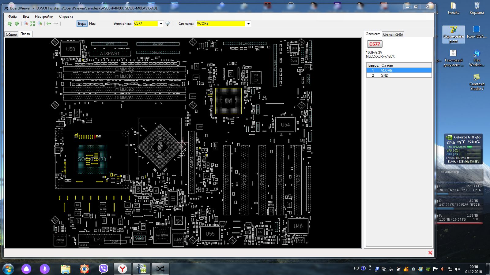

SM.YURBAN писал(а):
у меня к сожалению нет столько времени чтоб ещё схемы смотреть.
То не профессиональная схема.
А просто материнка со всеми деталями на ней, нажимая на какой нибудь резистор пишется его номинал, а также подсвечиваются все аналогичные выходы этого сигнала.
Вот скрин нажал на Vcore сразу показывает все точки где Vcore присутствует.

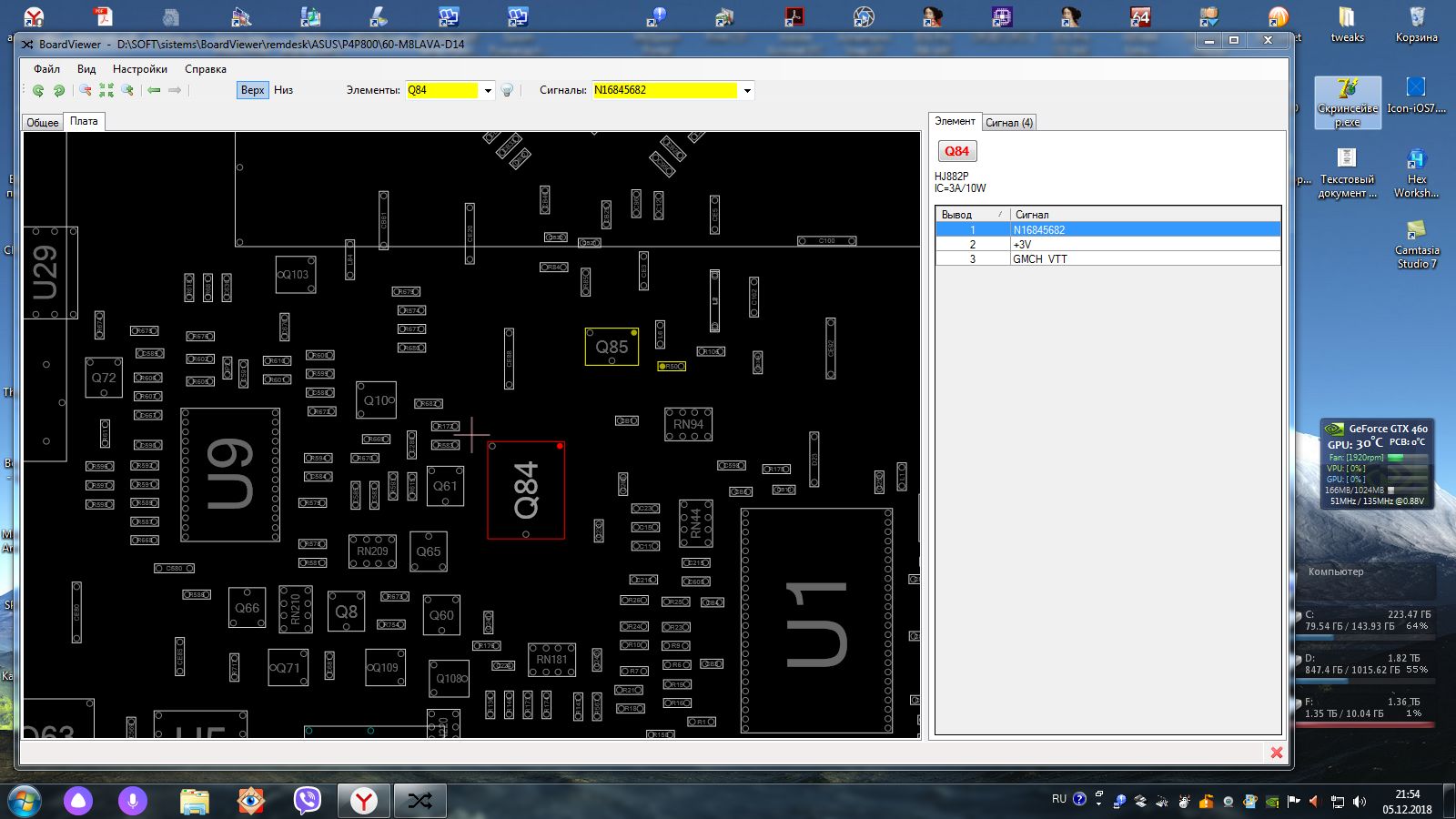

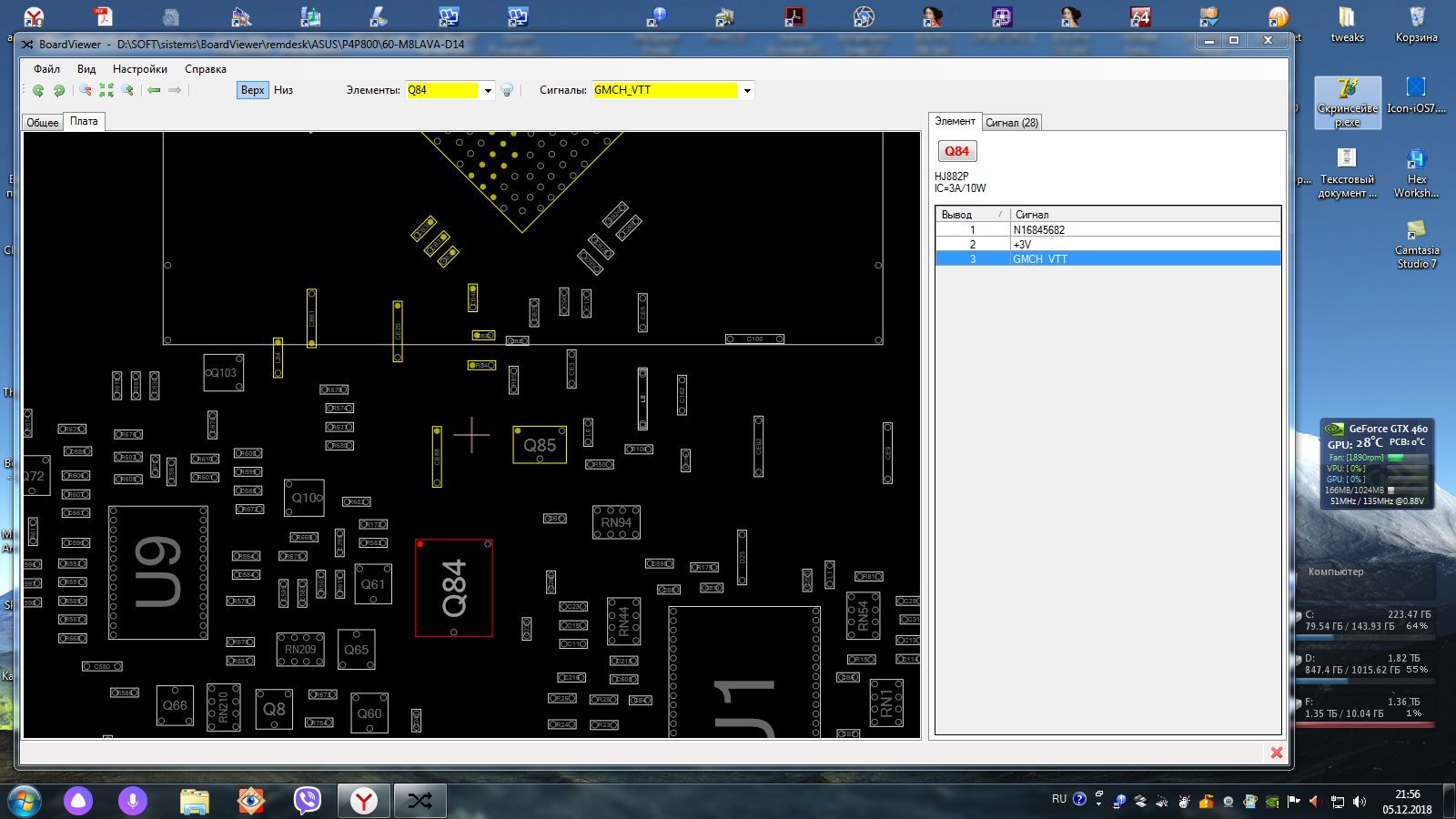

SM.YURBAN писал(а):
нашёл фотку Deluxe Gold версии, так там у моста NB как раз стоит не распаянный MOSFET, так что себе тоже поставлю на выходных..
Я не разбираюсь в электронике , я делаю методом тыка.
Но.
Мосфет отдельно стоящий, Это не кондер блокировочный который стоит одной ногой на Земле а второй на каком-то питании , там чего не впаяй всё работать будет, это не усиление одного Плеча в питании процессора дополнительным мосфетом.
Открываю схему любой p4p800.
Мосфет Q84
Смотрим на ногу которая красным отмечена , уверен что Q85 тоже распаян ? и рядом с ним резистор или кондер ?
Смотрим теперь куда выдаёт мосфет. выдаёт на мост все те детали распаяны на плате.
Мосфет поставить можно но нужно тогда и проверить есть ли всё остальное ибо работать он не будет как нужно, или просто стоять и ни чего нужного не выполнять.
Они упростили питание убрав эти компоненты, но само питание поступает в конечную точку, для чего он ХЗ нужно спрашивать у тех кто разбирается.
Ну и добавлю , возле IDE есть наклейка с номером , так вот под каждый номер своя схема и она может отличатся наличием или отсутствием каких то компонентов или совершенно по разному разведенены мелкие детали на плате и они разного номинала (резисторы-конденсаторы).

Регистрация: 13.08.2006
Откуда: Калининград
alexmaj467 да я тоже методом тыка, в общем замерил, на Дрейне 3.3 (vIN) на земле GND (0) на выходе vOUT 1.54, питает чипсет/AGP, посему явно не лишний :-)
