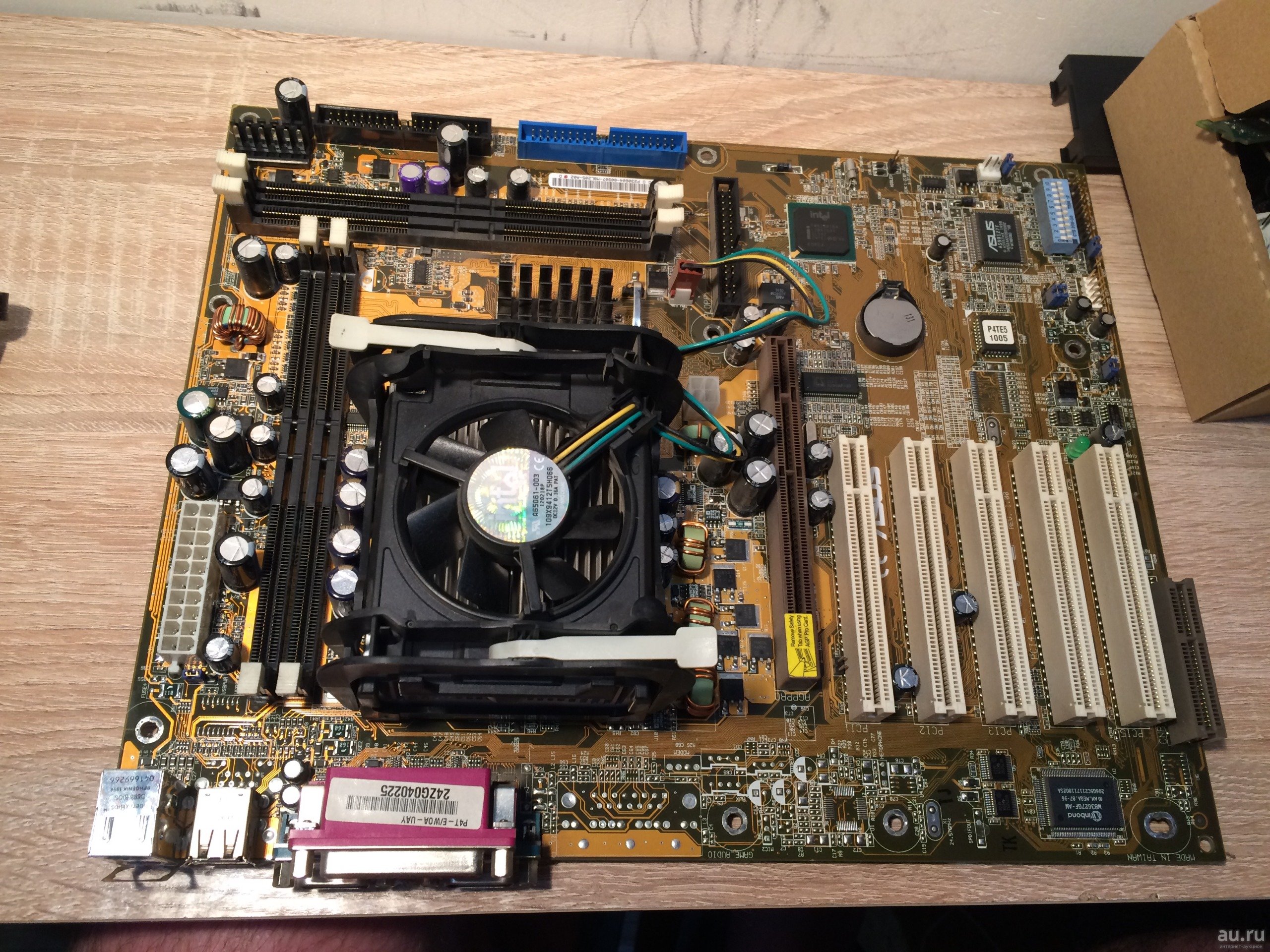

всем привет. попала в руки вот такая мать ASUS P4T-E с процессором. сегодня купил память под нее. завелась) в биос норм заходит. Систему еще не ставил) какая к ней видеокарта была бы в пару? сйчас пока стоит GF2 Ti 200/ Есть еще Ati Radeon 9500/
materinskaya-plata-asus-p4t-e-socket-478-s-protsessorom-1-13373208.jpg [ 1.11 МБ | Просмотров: 261 ]
Atermiter X79 Pro/E5 2630 V2/16Gb/R9 380 4Gb/SSD 128Gb/500W
Регистрация: 20.07.2004
balamyt007 Смотря какой процессор. Выше чем GeForce 6800 или Radeon 9800 в любом случае смысла не вижу.

Регистрация: 01.05.2017
P4 1800 стоит. как я понял понимает процессоры на 400 шине только. Сайт Асуса утверждает что до 2.6 процессоры поддерживает

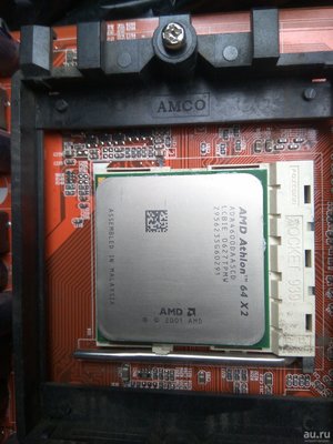

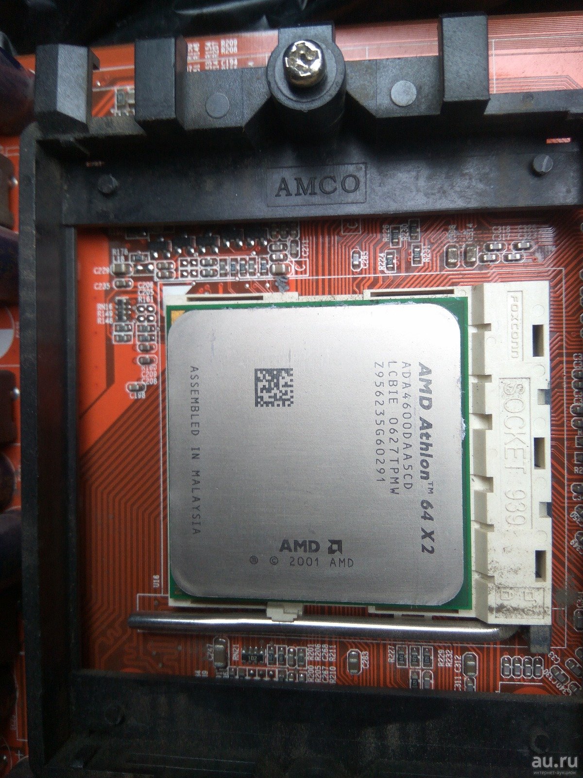

Так же еще сегодня забрал вот такой процессор с материкой) Вроде как редкость...
amd-athlon-x2-4600+-socket-939-1-13396013.jpg [ 442.44 КБ | Просмотров: 256 ]
AM2, ни разу не редкость. ЧТО за материнка?

mishgane писал(а):
AM2
Nope, это 939, Toledo c 2x512
MSI и Intel на 850 и 2.8 могли, скорее всего и на асусе заработает.
