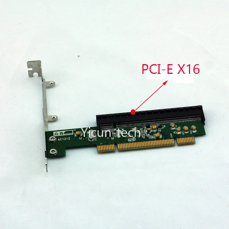

Надо адаптер заказывать тогда... и еще новую карточку заиметь (9-й - 10-й серии). И придется на систему с туалатином ставить Win7. :tooth:

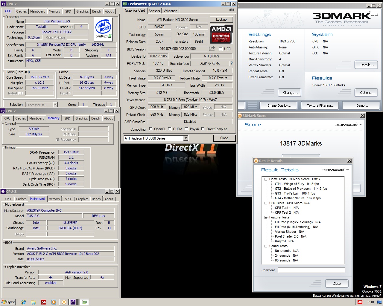

gf5900
на счет ати не скажу,хотя с hd3850 из интереса делал 1 тестовый прогон 3dm03
1550031.jpg [ 416.02 КБ | Просмотров: 353 ]
насколько процентов была загружена видеокарта интересно при прогоне 3dmarka
Регистрация: 30.04.2013
Jackal78 на 90-100%
AM5 R7 7700=6050Mhz air WR
А где CPU тест? Самое интересное пропустил!
