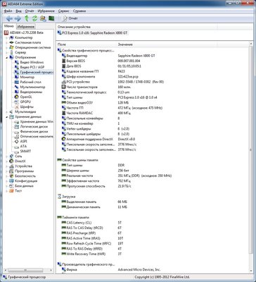

Попалась сапфировская x800GT 128MB PCIE. У нее нечего не разблокируется, случайно?
Кулер вроде меняет обороты, но все равно шумит ощутимо. Можно его как-то заткнуть?
DDR?
Можно посмотреть по конфигурации фьюзов в ATI Tray Tools, но скорее всего, ничего.

Регистрация: 30.04.2013
msi afterburner не помогает? ну или rivatuner и ati tray tools пробовать

Регистрация: 22.11.2007
Откуда: dp.ua
Пробовал ATIToolом, как здесь
https://overclockers.ru/blog/m1rage/sho ... _v_X800GTO
написано, не показывает ничего (пустое поле), может, семерка блокирует драйвер, хотя я вроде проверку цифровой подписи отключал
Карта у меня на упрощенной PCB, нет места для распайки питания от БП
radical может там просто нет управления pwm
Откуда: dp.ua
Оно есть, когда включаешь, воет ппц, но потом обороты сбавляет. По датчику 47 температура. Пыль почистил и пасту свежую намазал. В принципе, наверное в корпусе оно и терпимо, просто она у меня на столе сейчас лежит.
Короче, рива тоже пишет, что семерка блокирует драйвер из-за отсутствия цифровой подписи.
radical отключи проверку и тестовый режим включи
