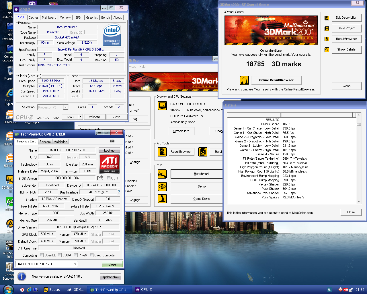

Visionaire писал(а):
X800 XT PE AGP с X4 965 BE в нём легко за 37к уходят
а вот с пнем 4 :old_biggrin:
3dmark01 radeon x800GTO oc.PNG [ 689.78 КБ | Просмотров: 139 ]

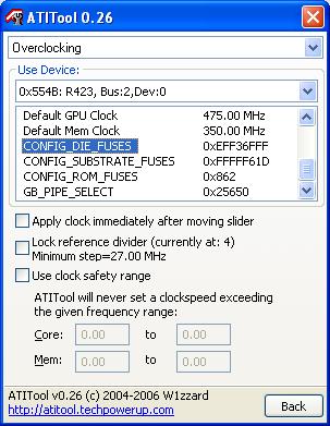

Remarc писал(а):
radical отключи проверку и тестовый режим включи
Починил ХР, на ней запускается нормально
не пойму, на этой карте что-то разблокируется?
надо контакты замыкать?
Цитата:
Смотрим CONFIG_DIE_FUSSES. Это значение показывает сколько у вас всего конвееров, которые не заблокированы в самом ядре. CONFIG_DIE_FUSES = 0x1234X678
Если X=1,2,4,8 то 1 quad(4 pipe) доступен
Если X=3,5,6,9,A,C то 2 quad(8 pipe) доступны
Если X=7,B,D,E то 3 quad(12 pipe) доступны
Если X=F то 4 quad(16 pipe) доступны
Если у меня CONFIG_DIE_FUSSES 0xEFF36FF
Т.е. X=8, разблокировать нечего?
