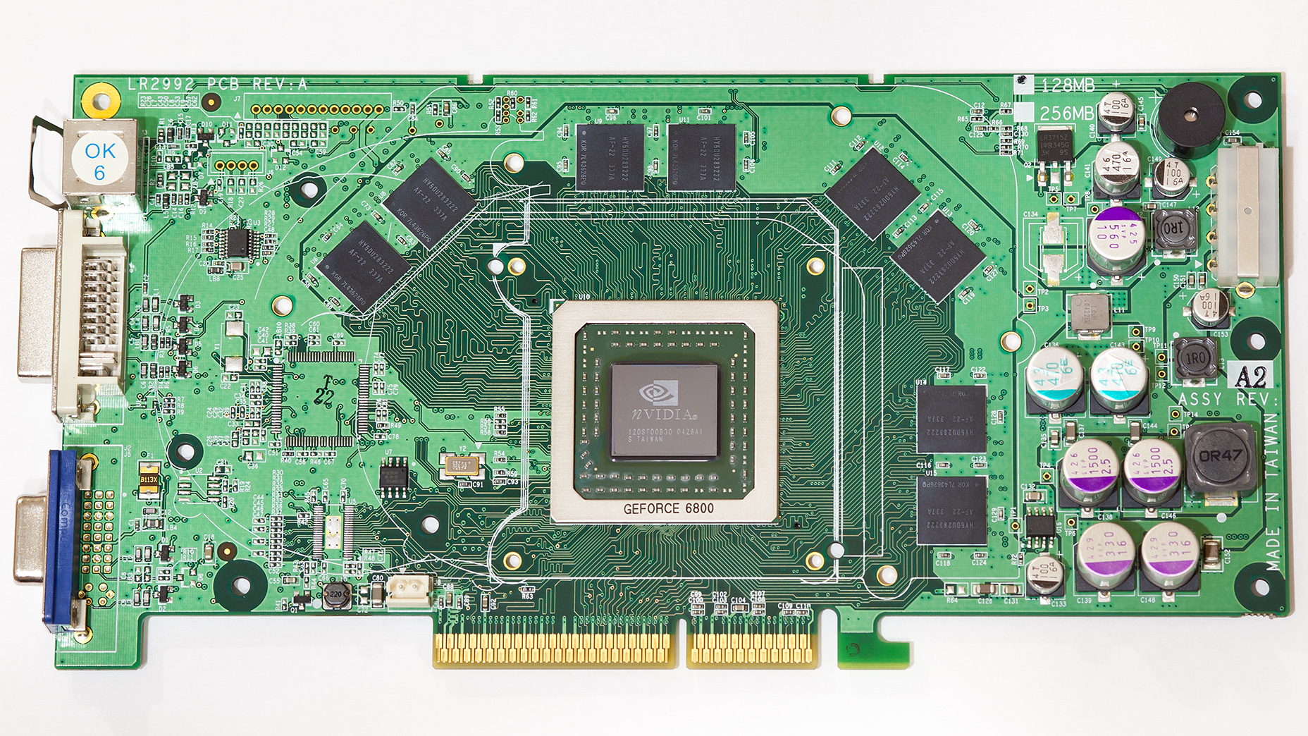

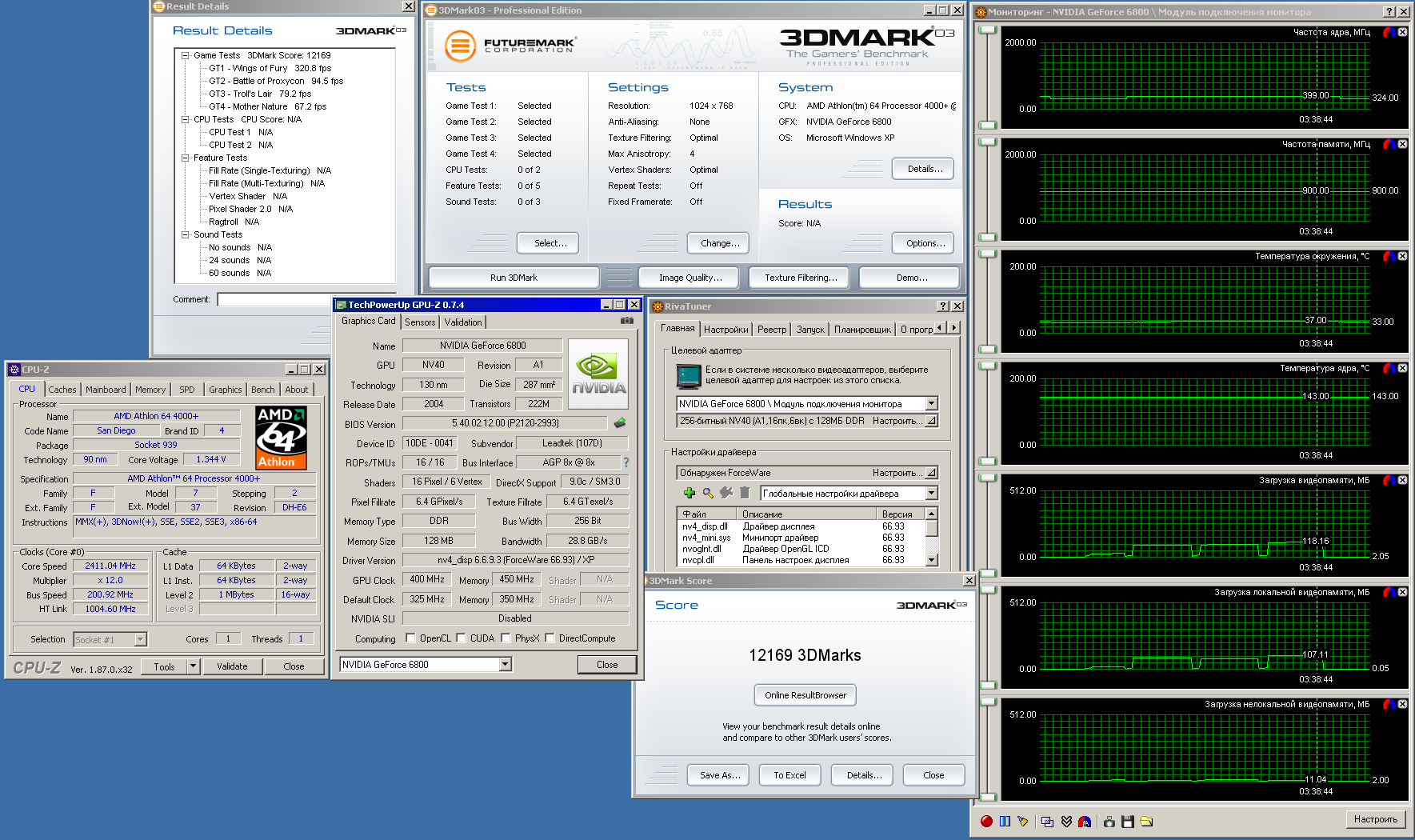

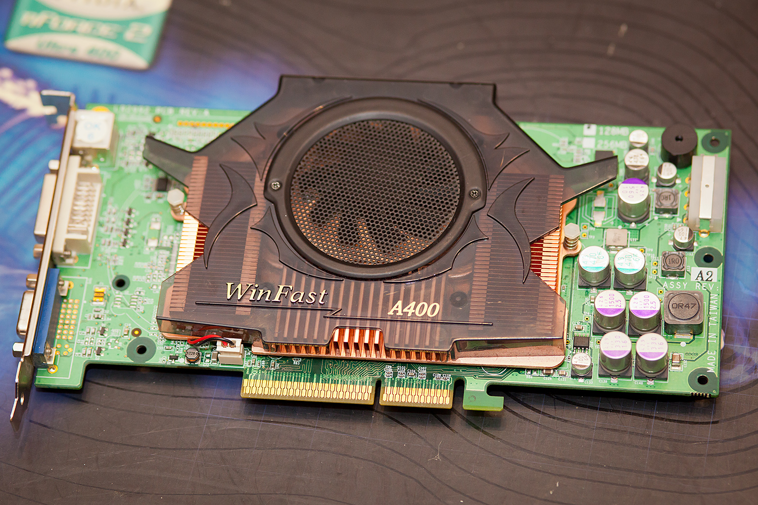

Leadtek A400.
Карта примечательна тем, что вместо памяти 2.8 или 2.5 нс тут стоит сразу память 2.2 нс. Возможно разгон мог бы быть и выше, но рива пишет что тест драйвера не проходит.
Так или иначе, полный анлок и 400/900 МГц - удачный экземпляр GeForce 6800.

mishgane писал(а):
Leadtek A400.Так или иначе, полный анлок и 400/900 МГц - удачный экземпляр GeForce 6800.
Мне нравится эта серия именно от Лидтэка, хороший, практичный и красивый медный радиатор )) а вот с 7ххх у них уже пошло на нет.
