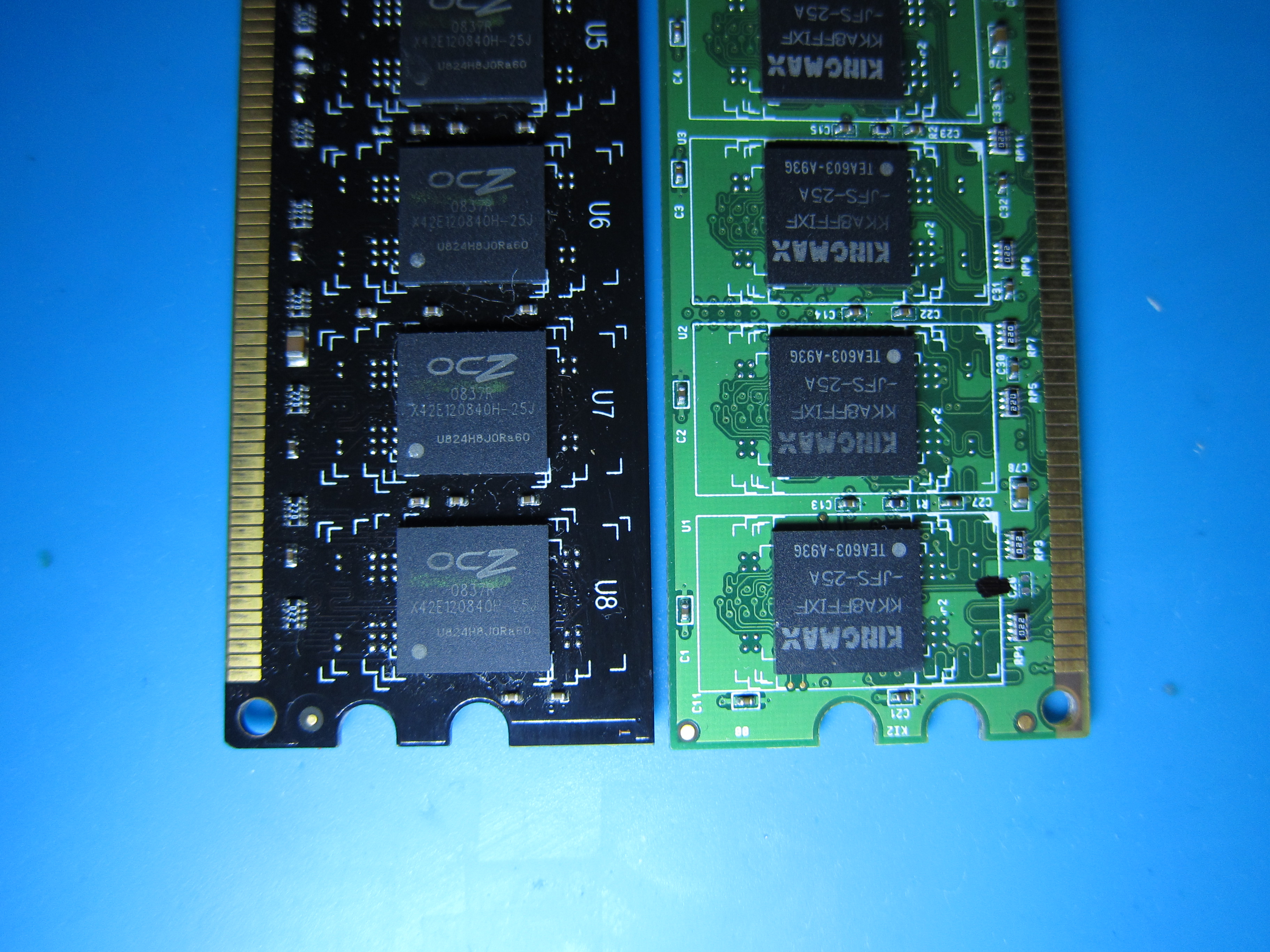

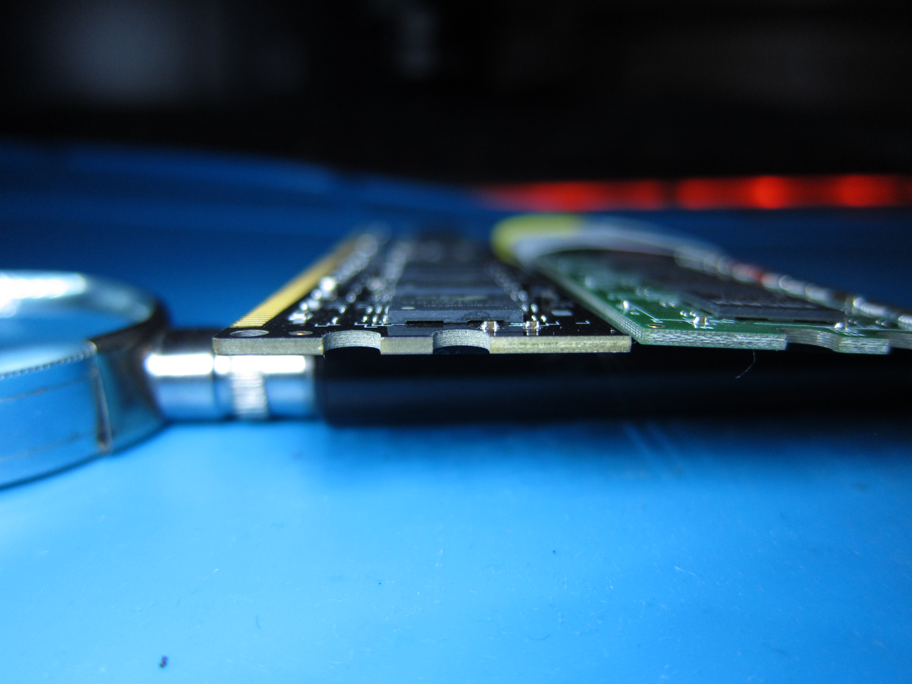

Судя по тем фото,похоже у меня не Qimonda, уж очень специфическая упаковка:
Такая же стоит и на моем Reaper 800 CL3.

это не спецефическая упаковка, это ножки на чипах при расплавлении шаров они не дают чипу опуститься ниже расплющив шары. Почти у всех производителей такое встречается.

Регистрация: 30.08.2005
Откуда: Отовсюду
Фото: 21
На Микронах этих ножек нет, и не только на них.
...and then John was a zombie.

Я выше и писал что на 95% под радиаторами 9600 которые ты показал чипы не Микрон а именно Qimonda. Так как я уже говорил после 2007 года Микрон не устанавливали в OCZ а точнее до 9 месяца 2007г. ставили уже Qimonda.
Выше я давал ссылку на фото чипов А вот OCZ 2RPR12002GK Reaper Heatpipe 1200MHz, 5-5-5-18, 2.1 Volt , если перейдёшь и откроешь там второе фото и увеличишь , то увидишь у оторванного чипа те же ножки 6 квадратиков по сторонам что и на твоей фотографии.
Ну и в добавок откопал я ту планку OCZ которая в ссылке выше вторая, где писал что лично сам снимал радиатор.
Вот фото.
#77#77
А ноги у чипов были у всех Брэндов поголовно, особенность технологии пока чипы были большие были нужны ноги чтоб перекос устранить, после чипы пошли меньше оставили только по середине полосы во всю длину , когда ещё стали меньше вообще всё убрали и поставили по одному шарику в углах заземление.
Трафареты если взять посмотреть для DDR2 то те которые с тремя углублениями это как раз для вот таких с ножками квадратными по сторонам.
Именно такие похоже только у Qimonda.
