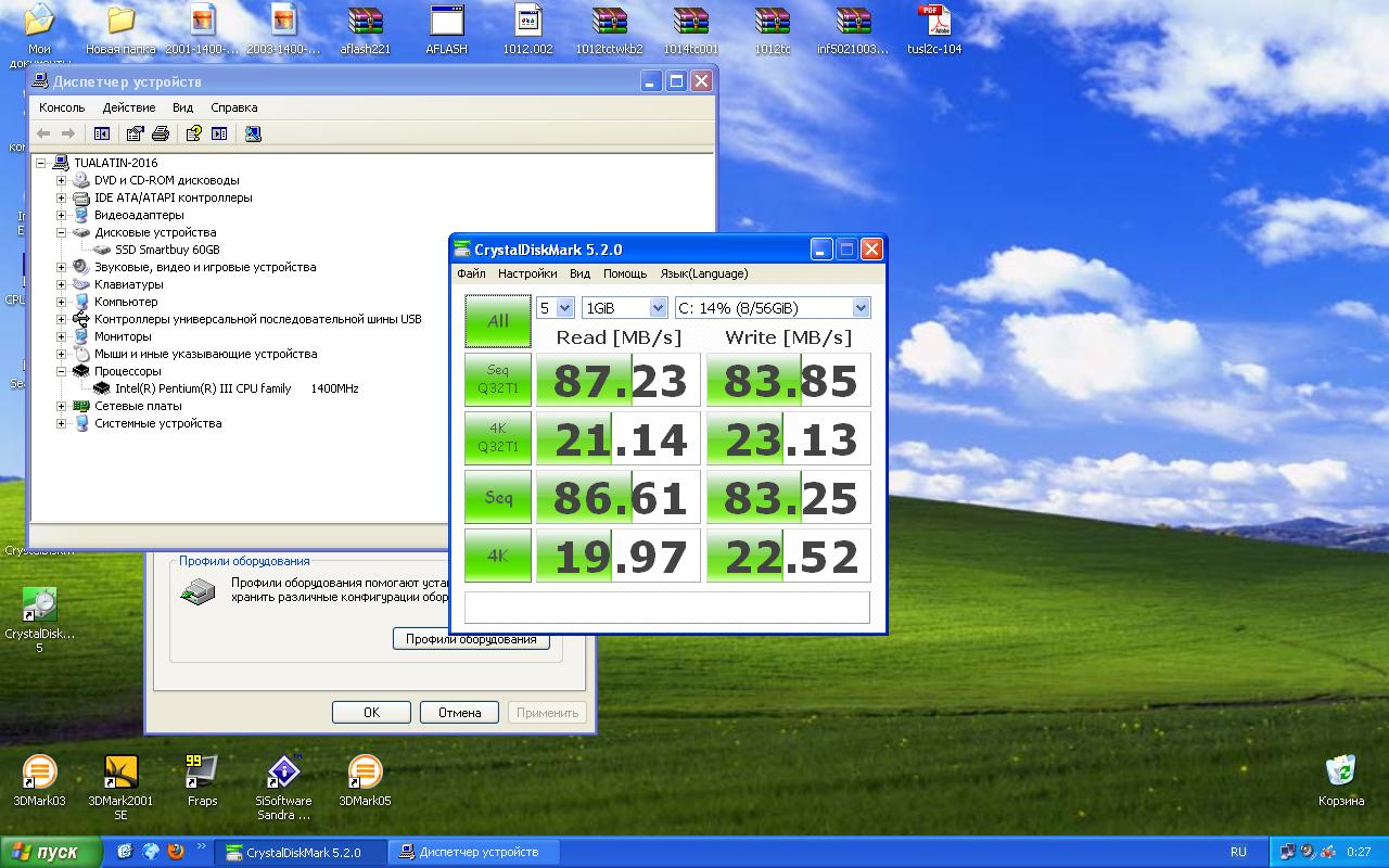

ССД через простейший переходник за 350р. IDE-SATA
ССД всё таки спасает, хоть и не выдает большую скорость. Во всяком случае жутких фризов в интернете нету. Пользую Pale Moon, версию специальную для процев без поддержки SSE2. Даже когда оперативка забивается полностью(512мб), нет так сильно ощущается работа свопа. И главное нету этого противного треска винта.

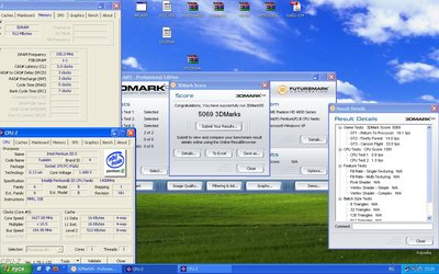

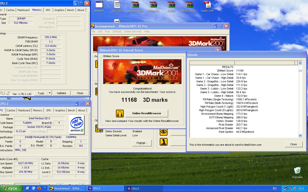

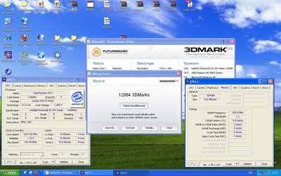

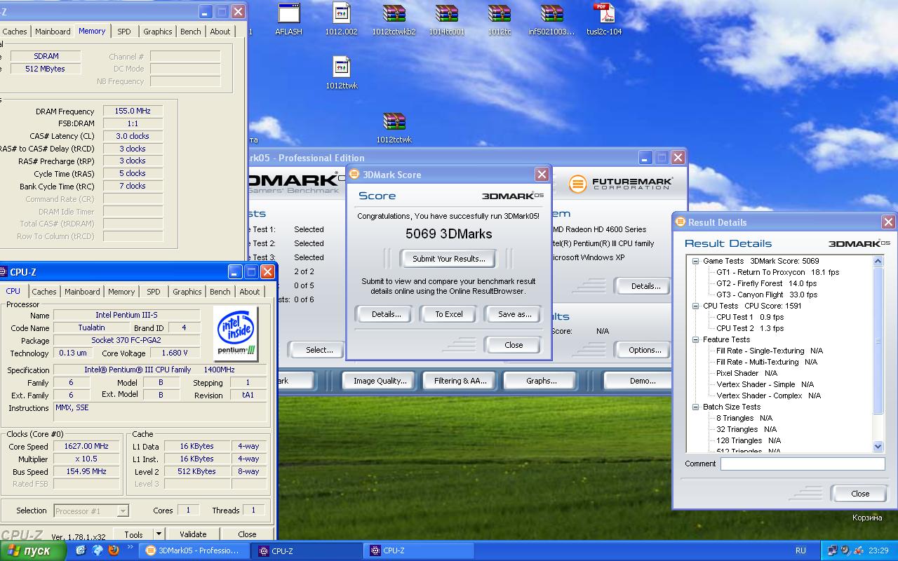

вобщем в итоге все таки разгон остановился на стабильной отметке 155мгц в синхроне с памятью, без сбоев, при минимальном в биосе напряжении 1,7В, напруга на чип,память по дефолту 3,4В. Больше ни в какую не хочет.
В биосе все настройки перепробывал, PCI затычку вставлял вместо HD4650, напряжение на проц 1,8В выставлял. На 160мгц загружается через раз и виснет. Видимо такой проц, 1627Мгц его потолок.
Протестил все три 3дмарка 2001SE,2003,2005 на максимальном разгоне 155мгц. HD4650 разогнал до 700/450 (600/400), вот что получилось:
3дмарк 2001SE-11168
2003-12984
2005-5069
2005-1627-4650-синхр-155.JPG [ 182.75 КБ | Просмотров: 356 ]
2003-1627-4650-синхр-155.JPG [ 180.31 КБ | Просмотров: 356 ]
2001-1627-4650-синхр-155.JPG [ 198.47 КБ | Просмотров: 356 ]
Cristallmark.JPG [ 164.71 КБ | Просмотров: 356 ]
упор в проц или в память?

Упор в проц. Память ставил в асинхрон на больших частотах - она там еле доходила до 133мгц

А какая напруга на проце с верхним результатом? Я пробовал много разных 1.4S многие были способны на воздухе взять 160 и чуть выше с обыкновенным кулером.
160fsb 1.4S
Мои_статьи https://overclockers.ru/tag/show/10017/max1024
Регистрация: 27.06.2006
Откуда: S-Pb
минимальная 1,7В.
Я так понял он вообще никак не реагирует на поднятие напряжения. То есть и при 1,7В и при 1,8В - через раз загружал 160Мгц. Даже при дефолте на 1,45В на старом биосе он держал 150Мгц.
Читал где-то на форумах, что чтобы он как-то адекватно реагировал на разгон при поднятии напряжения, нужно ставить мощное охлаждение - фреон,азот. И тогда можно погнать, если повезёт, до 2,0-2,2 Ггц. А при обычном охладе 1,6-1,8Ггц потолок особо не насилуя с поднятием напряжения.
Впрочем вы и так на своем опыте в этом убедились, что 160 и еще чуть-чуть - это максимум что они могут, без экстримальных издевательств над ними.

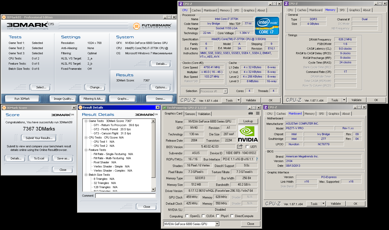

Разобрался с 6800 Ultra 512.

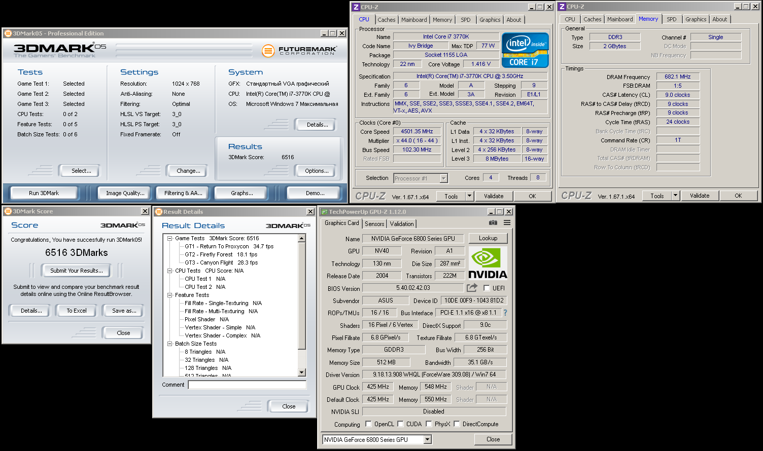

Короче сначала воткнул ее в системник Core i5 2500k + AsRock P67 Extreme4. И что бы вы думали? Правильно, те же самые фризы. :bandhead:
Решил, что нужно либо пробовать 32-битную семерку, либо попробовать с меньшим количеством оперативки (и на Z77+3770k и P67+2500k стояло 16 гигов).
Начал со второго и попал в точку. С одной двухгиговой планкой все фризы на Z77+3770k исчезли, система наконец смогла работать в 3D.
3DMark05 - 6516
6800-512-05.PNG [ 146.61 КБ | Просмотров: 315 ]
:old_dance:
Может попробую PCX 5900 запустить тоже, раз такая пьянка.

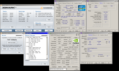

3DMark05 - 7367, по хвботу это тянет на 4 место :tooth:
6800 - 7367.PNG [ 158.25 КБ | Просмотров: 277 ]
