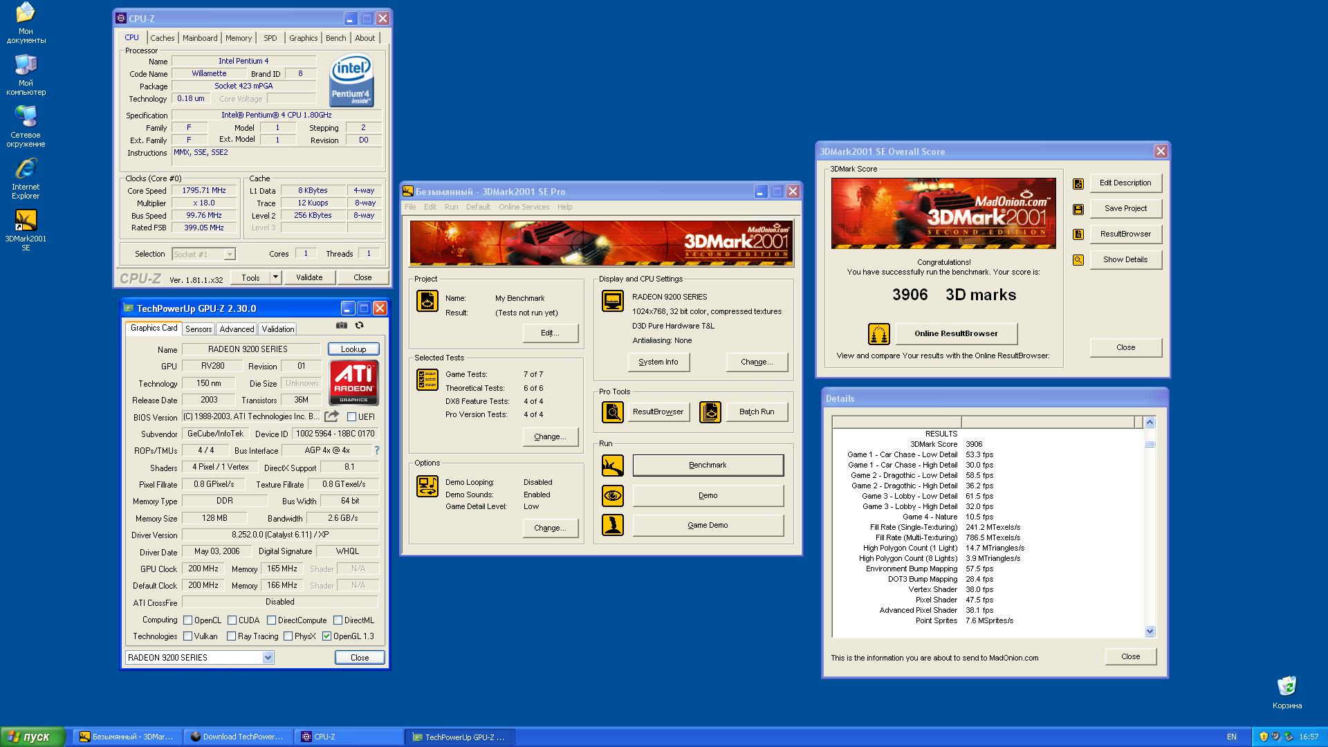

Нашел мне продавец 4 планки KVR800X16-16/512 (non-ECC). Уже получил. Планки внешне идентичные по маркировке, но одна из них оказалась по SPD Toshiba. Но вроде все работает в куче.
С радиатором облом вышел, не оказалось в наличии. Пока просто тот кулер приложил сверху, который к плате шел.
Плата запустилась, только пришлось дохлую батарейку заменить. Карту пока поставил комплектную 9200LE
Плата оказалась от ящика IBM, лого появляется при старте. Внешне биос вроде как интеловский от D850GB, название платы пишет.
Как на ней шипят дроссели, это ппц. Никогда такого не встречал. Память греется, но не так, чтобы ужас-ужас. У меня была обычная Corsair DDR400 в серебристых радиаторах, она калилась примерно также. Биос урезанный, как на интеле обычно, с флешки грузиться умеет, Live XP грузилась долго-долго, ибо USB старой версии. Но вроде работает.

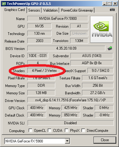

Специально для слабовидящих
FX5900 PixelShaders
fx5900 (1).png [ 27.3 КБ | Просмотров: 165 ]
А теперь поясните, откуда у вас информация про 2 блока PixelShaders на конвейер?
Регистрация: 12.05.2006
Фото: 44
[quote="Prof"]как отдать 700Вт, если ты взял 500? легко за счёт вольтажа[/quote]
Регистрация: 31.07.2006
Откуда: Академгородок П
Фото: 124
TheRock666 , вопрос был - ОТКУДА?
Вот спецификация TechPowerUP
https://www.techpowerup.com/gpu-specs/g ... x-5900.c77
То что в чипе 8 TMU не делает его ни 8-конвейерным, ни 4-конвейерным с 2-канальной организацией.
На карте 4 блока пиксельных шейдеров и 3 - вершинных.
