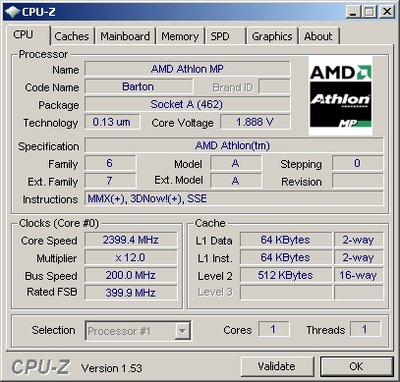

кто помнит бартоны, 2.35 на штатных 1.6 является удачным камнем ? просто из 15 только этот встал на 200 шину стабильно без поднятия вольтажа и даже заметно выше все (2500+)
Почему офтоп?
2.35 ГГц на штатных 1,6 В - это неплохо, но не самый лучший результат, которого можно достичь, наверняка при небольшом поднятии напряжения он погонится ещё.
Выход годных зависит от партии, чем позже процессоры были произведены, тем лучше у всех них достижимый результат.
У меня лучший результат отобранного из 20 штук бартона был 2400 на 1.8 В, так что твой камень очень удачный

Регистрация: 20.07.2004
matocob
На скрине 1.9 почти :D

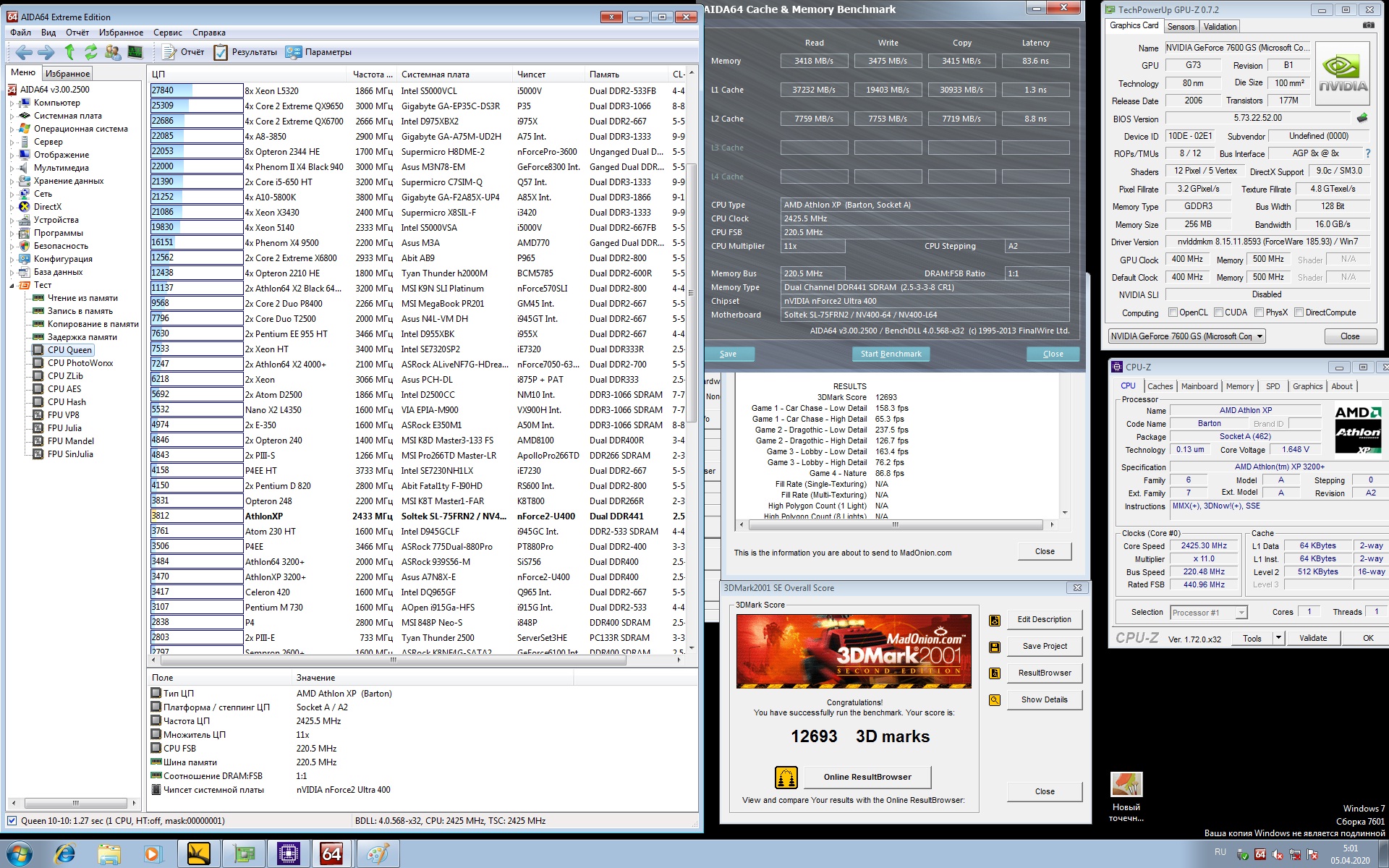

:D сменил n2u400-a на свою старую soltek SL-75FRN3-L модов никаких кроме замены электролитов в питании процессора на твердотелы шунтированные керамикой, выставил 220@11 включил стресс тест в аиде и уполз убирать гараж (надоело мне сидеть на карантине). Как же я был удивлен по приходу нормально идущему тесту, а меня не было около 5 часов. как то так

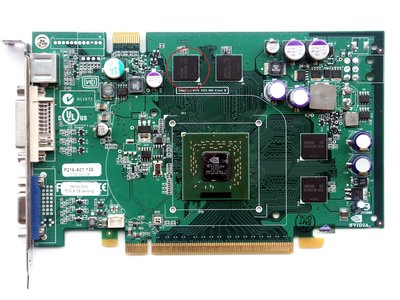

И настало время восстанавливать свой раритет gigabyte 3d1-xl но нужна помощь старпёров :beer: , на каких сериях использовалась такая GDDR3 ?
маркировка не важна, главное корпус в более новых они прямоугольные, а тут квадрат ну и под пузиком само собой отличаются. (6-7 серии тогда пропустил)
В кратце был пробит мосфет по питанию памяти, ушли в утиль все банки (перебирать лень со снятым гпу сопротивление оч занижено и почти все греются ака утюг), также обоим гпу аминь.
Охота прибавить раритету мозгов 2*256 вместо 2*128, резисторы отвечающие за переключение страпов найдены проблем не должно возникнуть, да и частоту повыше раз уж апгрейдить.
7800 GTX 256, 7600 GT
Если нужны удвоенной плотности - 7600 GT, 7800 GTX.

Death писал(а):
с десяток 7600 валяется там уже в новом корпусе все.
Тогда проще ставить стандартные 128 МБ с 6600 GT/6800 GT/6800 GS/X800/X850
Вариант с перекидыванием памяти с 7800 GTX тоже не подходит, там 256 МБ набрано 8 144-контактными чипами, по 4 на сторону. А на 7800 GTX 512 или 7900 GTX уже память в 136-контактной упаковке , видимо, как и у всех чипов удвоенной плотности.

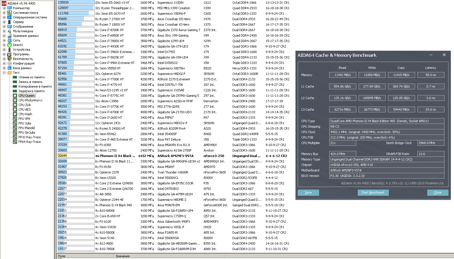

3850 AGP.png [ 21.96 КБ | Просмотров: 164 ]
AIDA.png [ 205.21 КБ | Просмотров: 164 ]
https://hwbot.org/submission/4398066_mi ... 5180_marks
https://hwbot.org/submission/4398074_mi ... 3875_marks
https://hwbot.org/submission/4398057_mi ... 5sec_359ms
