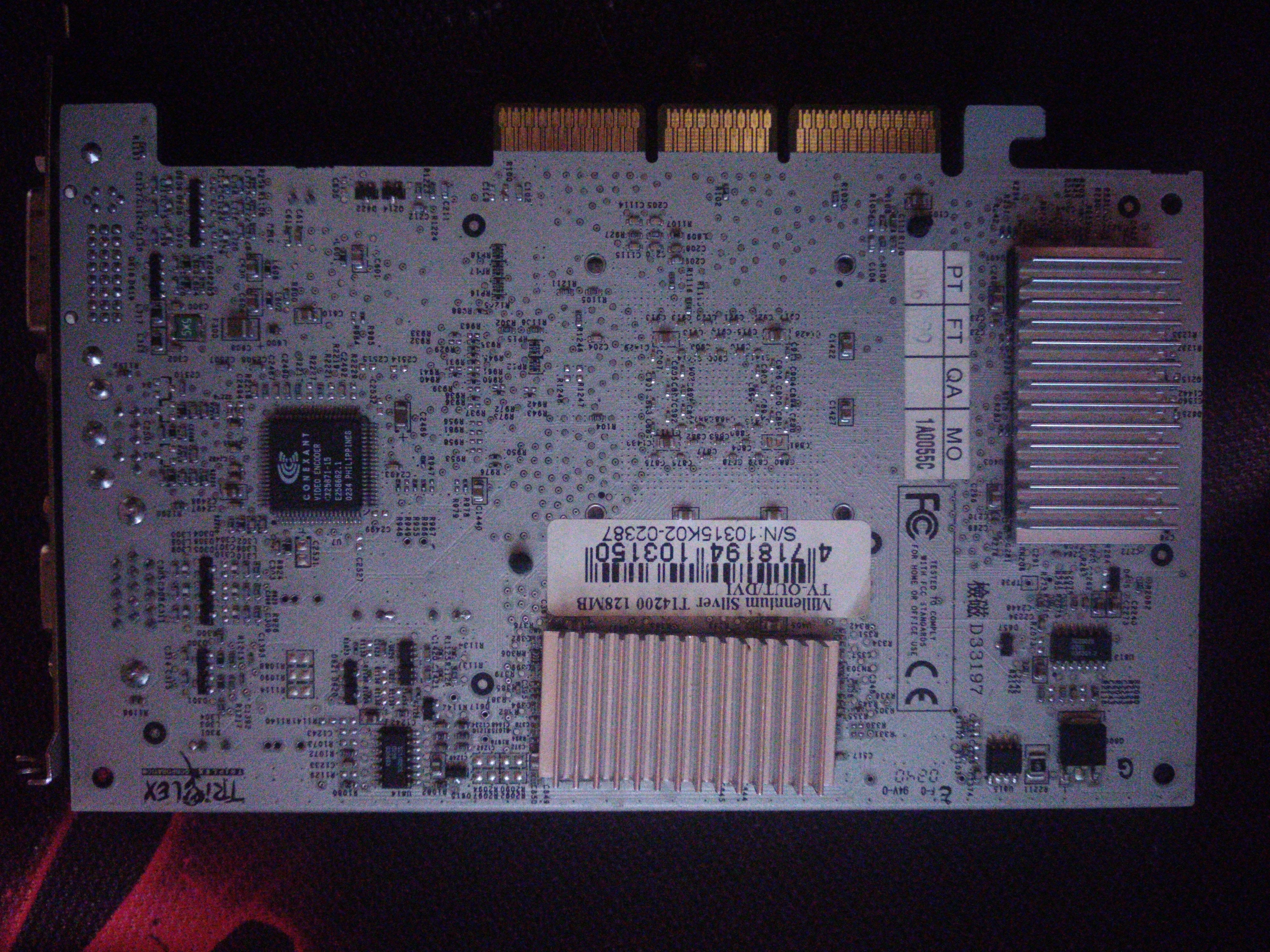

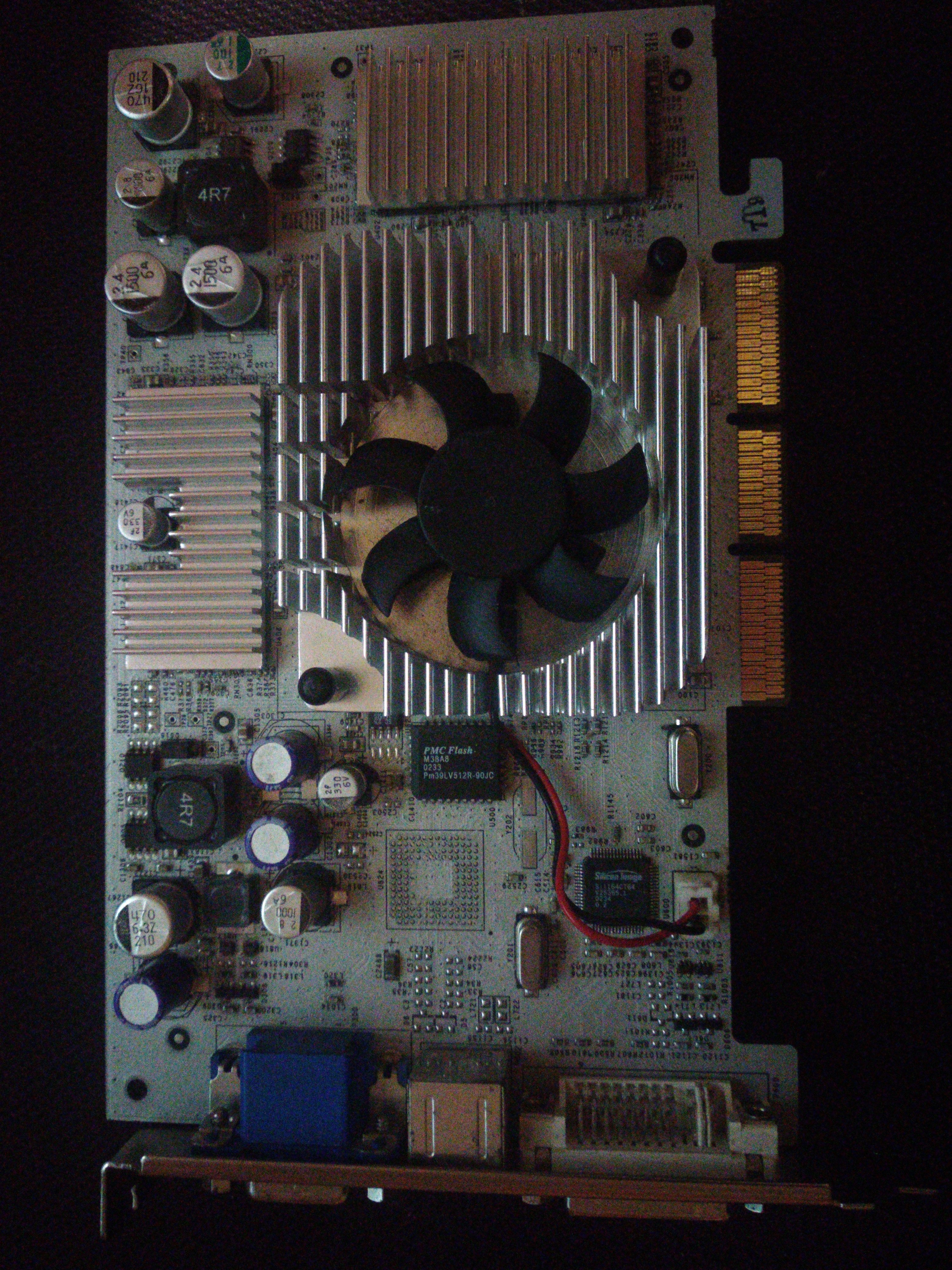

Серебрянка :D , достал посмотреть как на разгон AGP реагирует ну и сфоткал (за качество сорян снимал на RIVA 128 :oops: )
