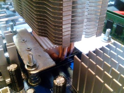

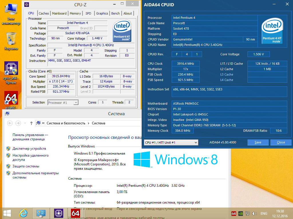

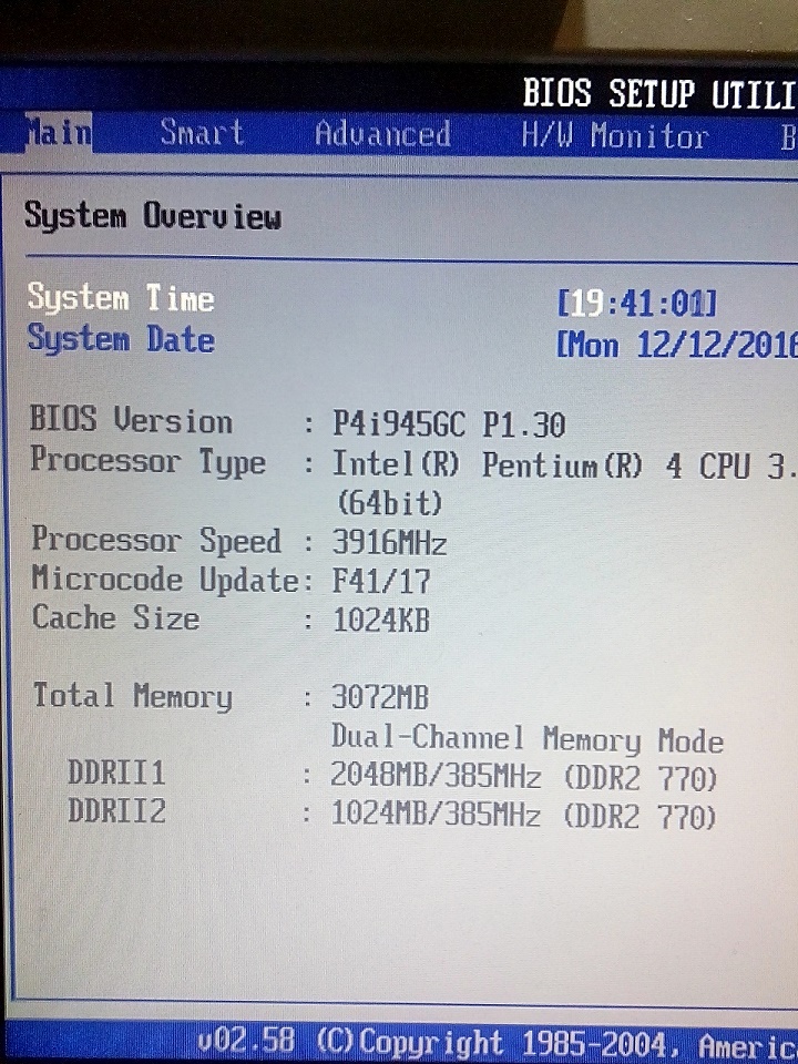

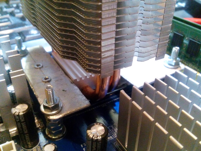

Хотел бы поделиться информацией по поводу х64 проца на 478 сокете. Много кто считает, что такого не существует, также многие считают, что это миф или шутка. Я тоже так считал и уже забросил поиски такого проца для своей коллекции. Но по случайному стечению обстоятельств мною был обнаружен этот уникальный в своём роде проц. Если можно так выразиться.
Скрин и вид из биоса:
1.png [ 267.22 КБ | Просмотров: 330 ]
3.jpg [ 352.99 КБ | Просмотров: 330 ]
Трудится он под небольшой башенкой с прямым контактом тепловых трубок, пришлось сделать крепление. Также были установлены радиаторы на транзисторы и дроссели, что увеличило разгон.
Кулер
2.jpg [ 307.45 КБ | Просмотров: 330 ]
Куратор темы
Регистрация: 11.03.2009
Откуда: Санкт-Петербург
weest, неплохо. :good:
Похоже на Xeon Nocona, перенесенный на десктопный сокет. Все остальные спеки совпадают.
Маркировку на крышке можешь показать?
Личная коллекция видеокарт на http://vccollection.ru/
