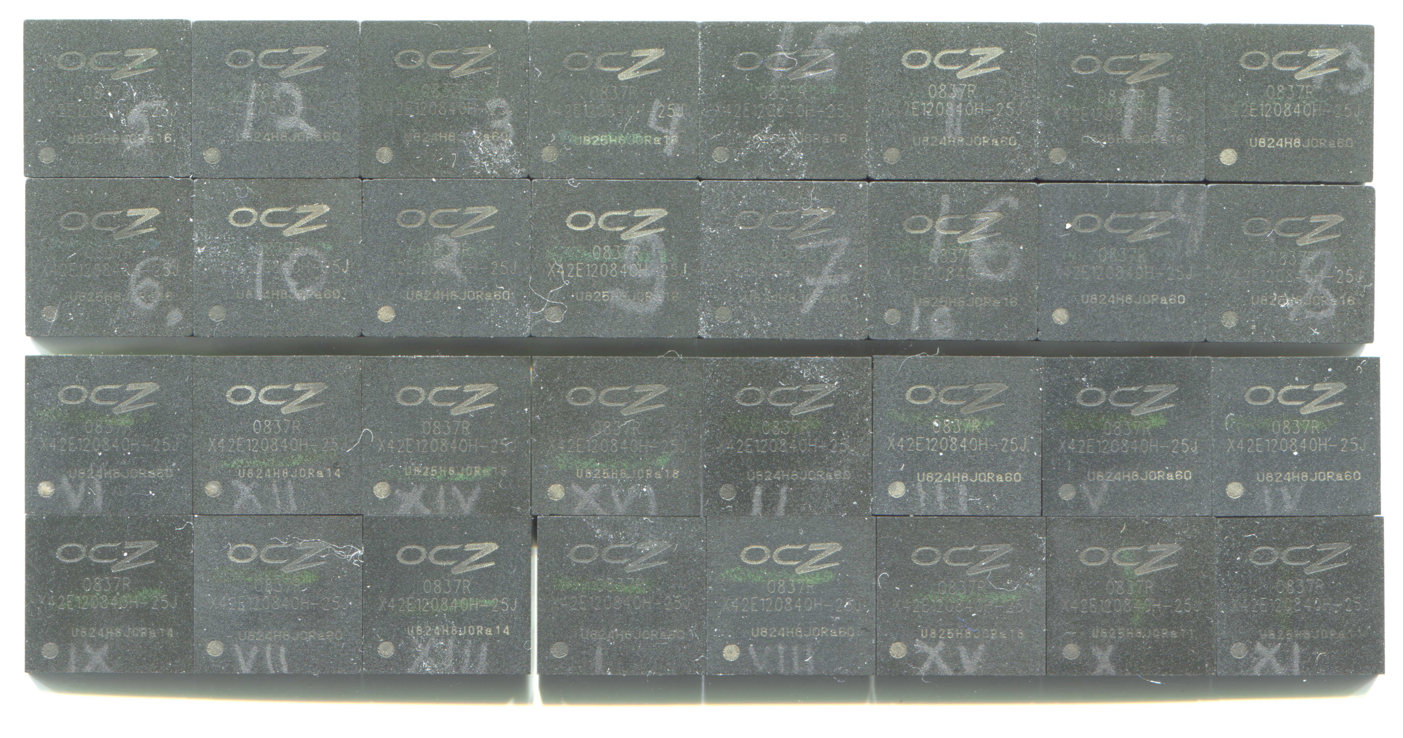

Меняю 20 планок по 1 Гигу, на 12 планок 512мб на чипах BH5. да ради такого я готов скупить хоть 50 планок по гигу чтоб получить 30 планок 512 на чипах BH5. :D
radical писал(а):
Причем парти на чипах разные, похоже на китайский подвал.
Может и китайский а может просто остатки.
1. Признак китайского подвала, всё посажено на свинцовый припой начиная с второй половины эры DDR1 и вся эра DDR2. Или не понятный припой который плавится при 200 градусах. Так как PCB не выдержит 240 градусов для двух сторон
2. PCB в 80% но-нэйм без шелкографии брэнда и на вид очень дешёвая тонкая.
Вот фото 32 чипов OCZ 9600.
Третья строчка в маркировке.
U824H6J0Ra60
-------------a11
-------------a16
-------------a14
-------------a18
Там трёхзначные номера около 20 разных.
Так что на двух планках сидят чипы 5 разных партий как минимум.
