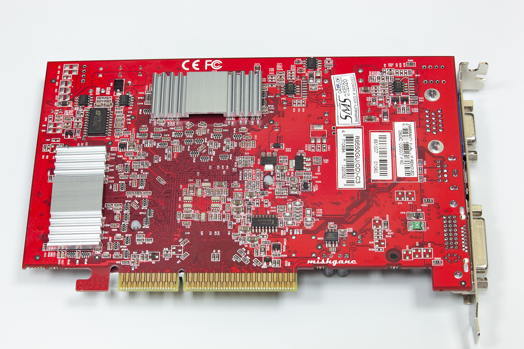

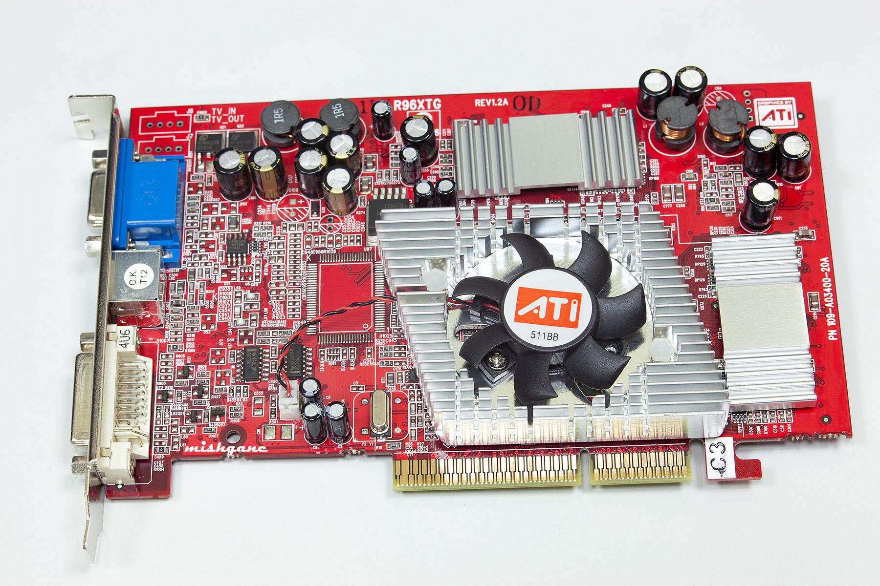

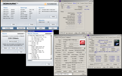

GeCube Radeon 9550 на плате от 9600XT с BGA памятью и заводским разгоном 475/350 MHz (кулер не родной):
IMG_8682.jpg [ 772.11 КБ | Просмотров: 293 ]
IMG_8685.jpg [ 890.19 КБ | Просмотров: 293 ]
R9550GUODC3 - 01 - 18043.png [ 234.18 КБ | Просмотров: 293 ]
R9550GUODC3 - 03 - 4567.png [ 157.92 КБ | Просмотров: 293 ]
R9550GUODC3 - 05 - 2289.png [ 149.46 КБ | Просмотров: 293 ]
Добавлено спустя 2 минуты 26 секунд:

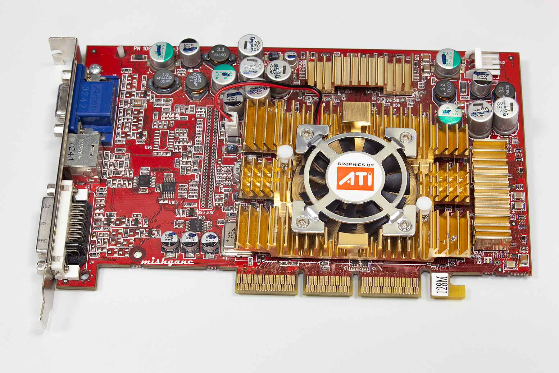

Брал ее чисто ради вентилятора и решетки для Gigabyte Maya II Radeon 9700 Pro:
IMG_8683.jpg [ 835.31 КБ | Просмотров: 293 ]

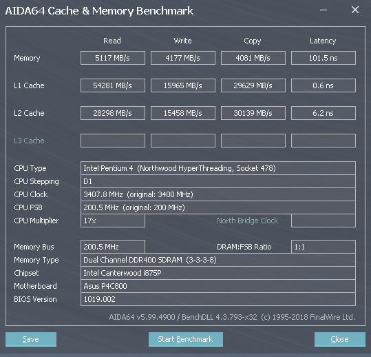

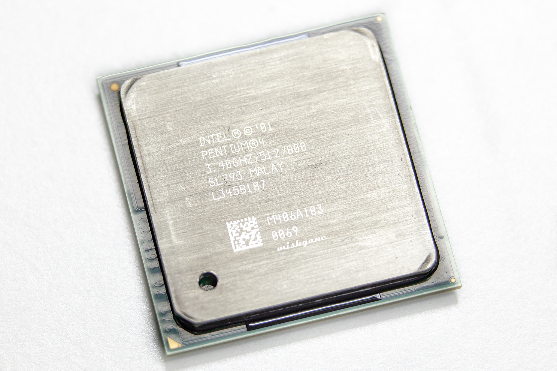

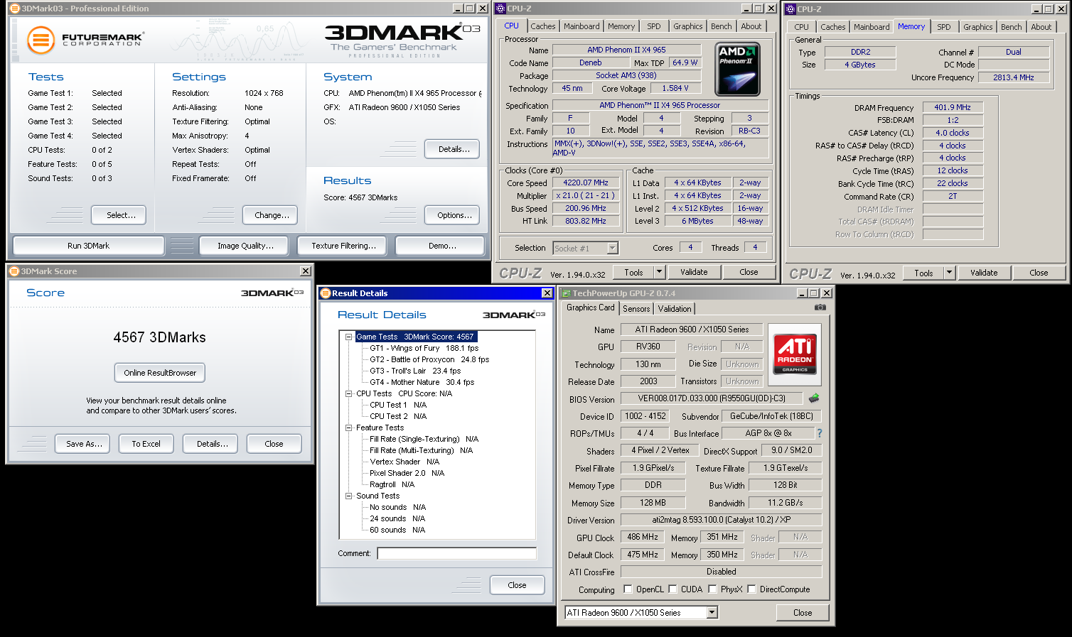

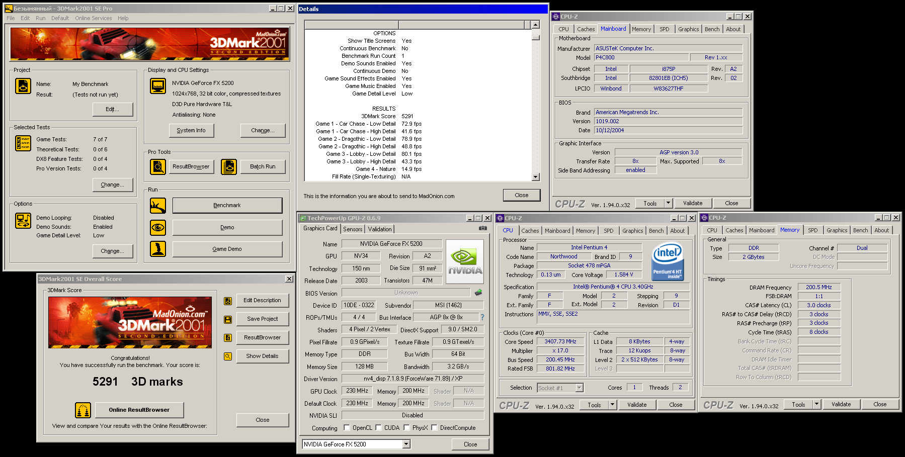

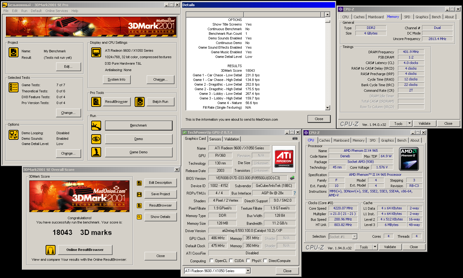

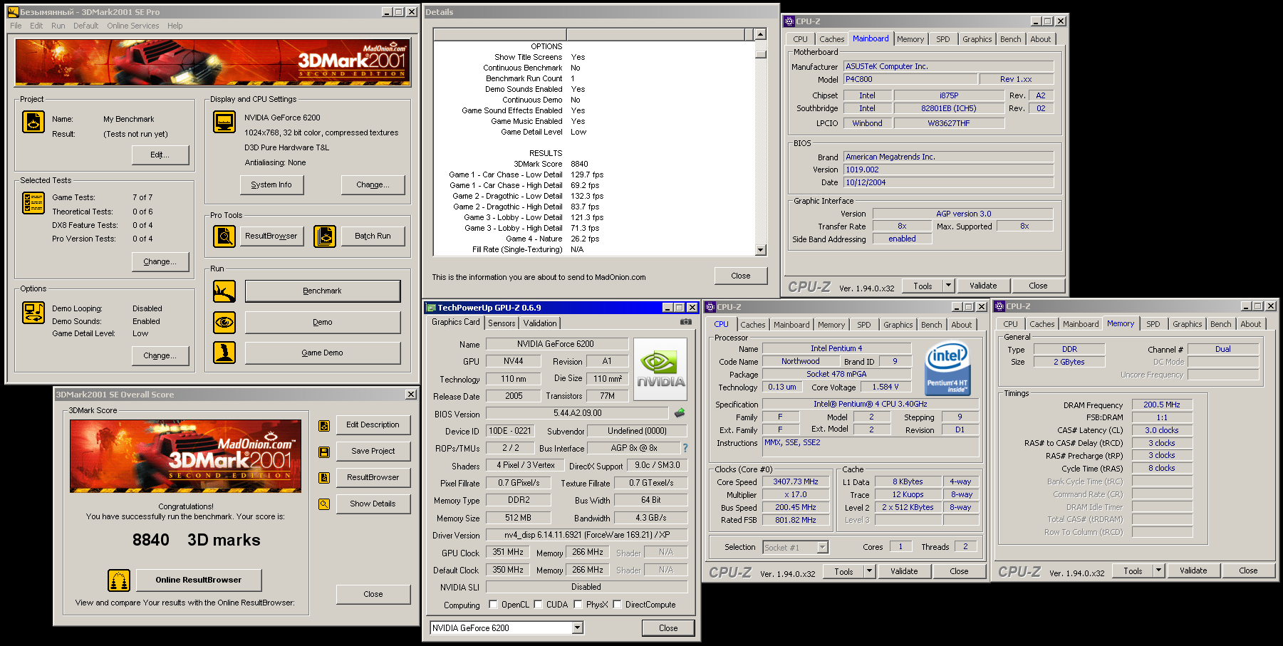

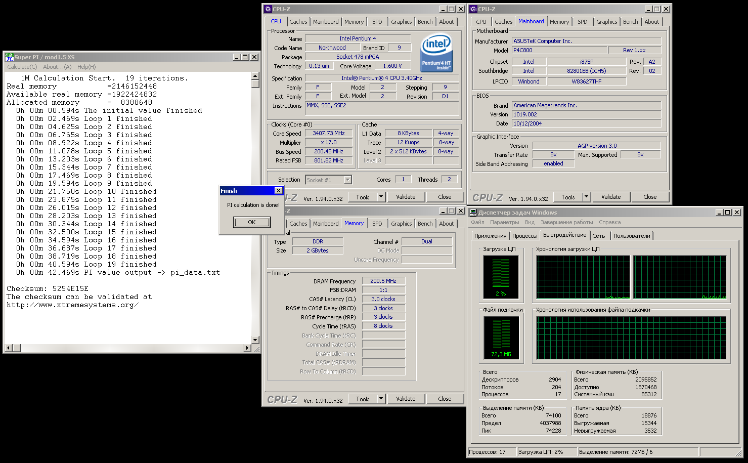

Держитесь, фанаты Интела. У меня теперь есть связка Нортвуд-3400 + i875 и я намерен продемонстрировать потанцевал нетбёрста. :D
SL793-2.jpg [ 522.68 КБ | Просмотров: 217 ]
3400-1M.png [ 119.52 КБ | Просмотров: 217 ]
cachemem3400.png [ 66.74 КБ | Просмотров: 217 ]
Ну и подобрал пока пару достойных Pentium4 карт. :crazy:
3400+5200.png [ 235.29 КБ | Просмотров: 217 ]
3400+6200.png [ 235.55 КБ | Просмотров: 217 ]
Попробуй также хотяб в дефолте на памяти также проверить результаты с низкими таймингами 2-2-2-5. в супер Пи и 2001 марке должно добавить, в остальных лучше не тратить время.
Процессор хороший у меня за всё время выше 2.8 не было. Но я не гнался за поисками топа. 875 то я себе купил в прошлом году, второй в жизни, первый убил 10 лет назад, как первая материнка 478 для разгона была куплена, за 10 лет уже 6 штук 865 улетели в мусор. Блин единственный сокет который у меня умирает постоянно. Ни один другой так не мрёт.
https://hwbot.org/user/alexmaj467
https://oconestory.wordpress.com
Регистрация: 20.07.2004
alexmaj467 писал(а):
2-2-2-5
У меня нет такой к сожалению.
https://overclockers.ru/lab/show/98243/ ... -pentium-4
Супер Пи и айда64 в принципе близки к результатам Макса1024. А у него там ASUS P5WD2 Premium, чипсет Intel 955X, LGA775 с адаптером и 2.5-3-3-6.
