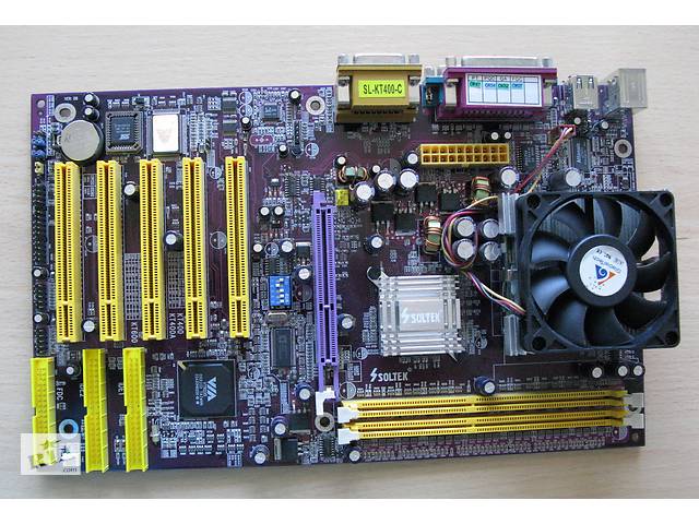

Регистрация: 25.12.2007
Разбирался тут со своим барахлом нашел несколько матерей для своих эксперементов на 462 сокете
https://cache3.youla.io/files/images/72 ... 58b287.jpg
EP-8KHAL+ на VIA KT266A,что хорошо там универсальный AGP 4x слот,что даст вставлять карты на 1/2x
при том это единственная мать которая захотела работать с серверными планками KTC-ML530G2/1G каждая а их в футляре две
так же мать почти похожая по расположение деталей отличие тока AGP 8x
https://www.tiger-technik.de/images/pro ... 2095_0.jpg
тока у же чипсет KT400A + VT8235
https://cdn2.riastatic.com/photosnew/ge ... 53702m.jpg
на том же чипсете KT400A + VT8235 тока от солтек,что интересно у неё есть в ручном режиме проявлять шиной от 100/133/166
https://s.ecrater.com/stores/315379/527 ... 15379b.jpg
элик многим известная контора на наших широтах VIA KT333
так же нашел редкую от Intel мать на сокете 7 их существует тока 4 конфигурации полную со всеми компонентами на плате трудно найти
отличие моей в том что у неё отсутствует интегрированное видио но есть звукавая на чипах Yamaha
