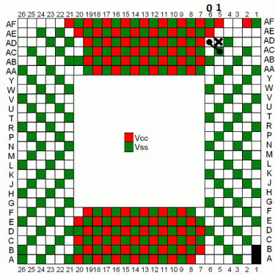

SM.YURBAN, по поводу BSEL mod,
BSEL mod
Для переключения шины с 133 на 200 одной изоляции BSEL1 недостаточно, нужно еще BSEL0 на VSS замкнуть
т.е. мы зеркально меняем сигналы на выводах BSEL
478133200bselmod.gif [ 42.29 КБ | Просмотров: 395 ]

Light писал(а):
Шину уменьшить нельзя
BSEL-mod тогда, как вариант, сначала на 200 шину попробовать с 266, потом на 166 или 133
