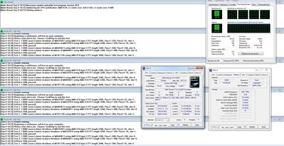

DooC писал(а):
а если выгорить может удасца забрать эту мать P5P43TD,уж сильно интересует поигратся с 16 гигами оперативки на 775 сокете
я на феноме 64ГБ заводил
толку, правда, примерно как на 775 от 16
Регистрация: 22.11.2007
Откуда: dp.ua
AM3_64GB.jpg [ 678.67 КБ | Просмотров: 176 ]
