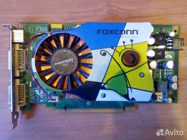

забрал эту плату https://www.asus.com/us/Motherboards/P5 ... fications/ и одного понять не могу,в спецификации указанно работа шины памяти 1600(O.C)/1333/1066/800 MHz но там нету в биосе 1333 выбора а после 1600 идет выбор памяти на частоте 1800(O.C),которая совсем в паспорте не указанна,тоесть вставленая память 1333 автоматом работает на шине 1600
плюс в нагрузку забрал https://ugra.ru/pics-3dnews.ru/document ... /front.jpg 6600 LE 256 мб с не самой быстрой памятью и FoXcon 7900gs https://54.img.avito.st/640x480/5998423154.jpg

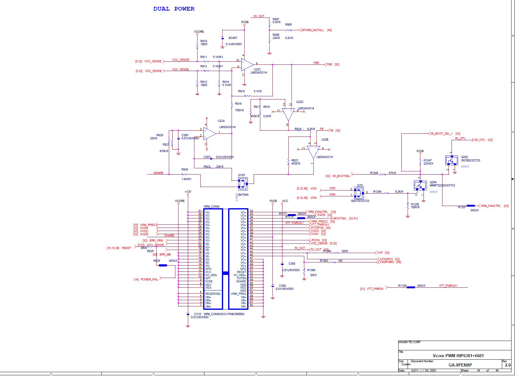

Вам что схему скинуть ?
Я выше писал что нет там ШИМА управления.
И это верно для DSP от GA-8PENXP
А вот то что показали на фото уже с Шимом ISL6556 что также верно для GA-8GPNXP Duo
Так что их как минимум уже 2 разных. А количество деталей не показатель экономии, те мосфеты дублирующие и просто поставлено более мощные по 1 штуке, а не по два.

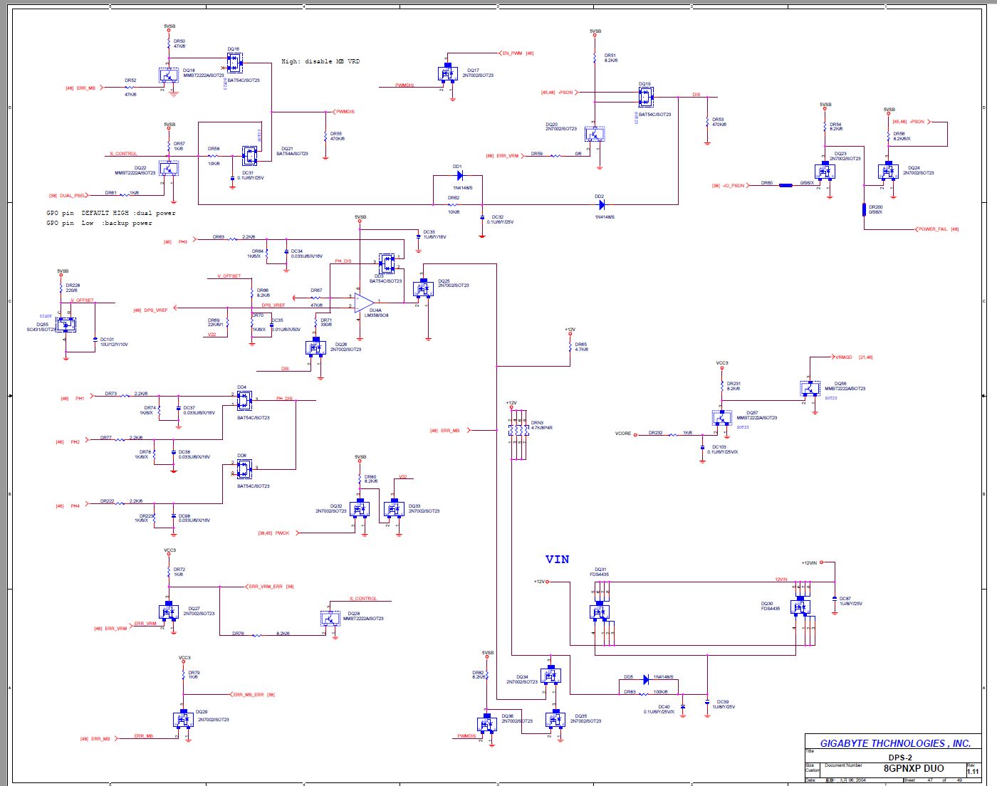

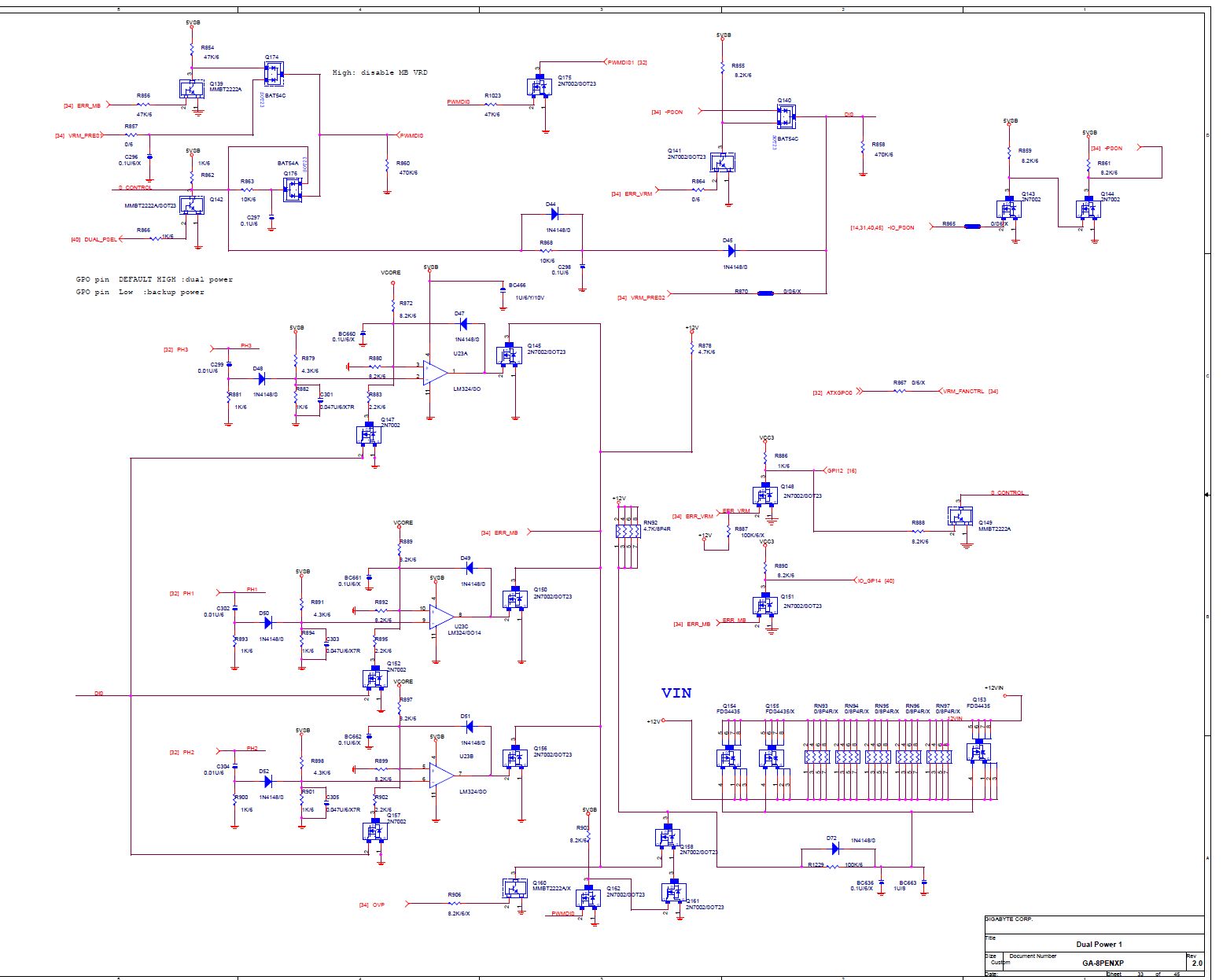

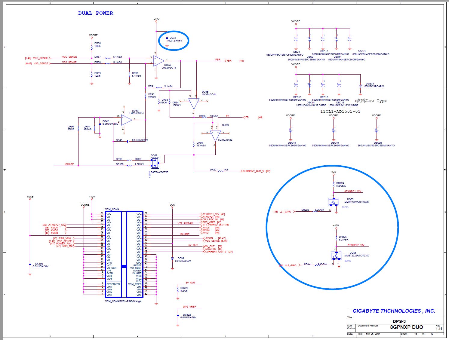

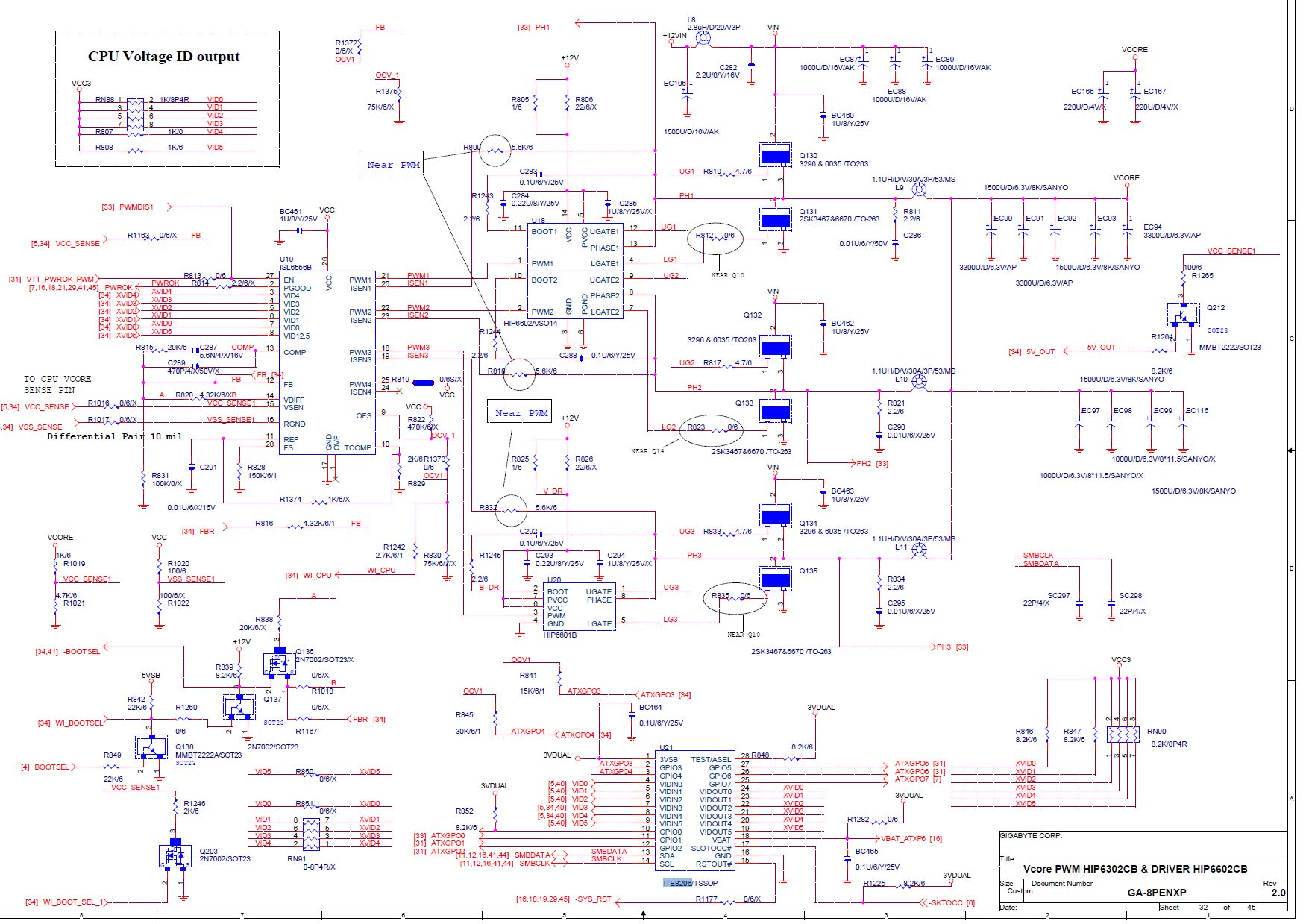

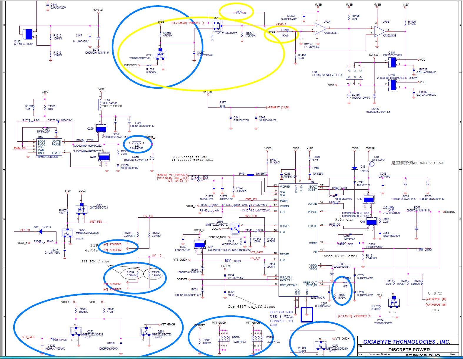

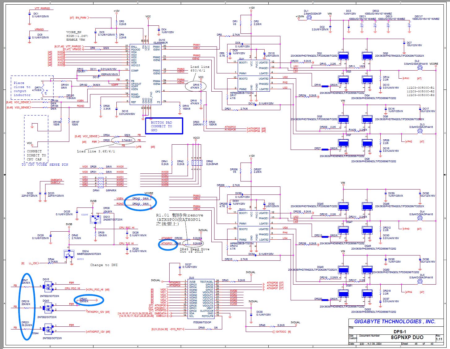

ХЗ по схемам они координально разные.
Схемы
GA-8PENXP
Питальник на материнке
А это что касается модуля.
GA-8GPNXP Duo
Это что касается модуля.
Во втором варианте отчётливо видно управляющий шим ISL 6556BCR и два драйвера HIP6602BCB на этом модуле, в первом шимы на материнке, а на модуле их нет.
