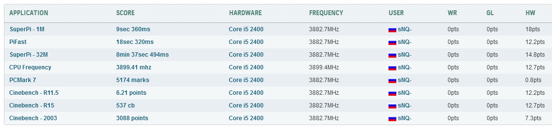

Немного прошелся по бенчмаркам с i5-2400, выставлял частоту из валидации.
В принципе сама валидация на результаты (кроме максимальной частоты) не влияет, но хотелось бы всё таки пофиксить это, т.к. получил бы больше очков частоту.
1jZWbe9nTBM.jpg [ 96.09 КБ | Просмотров: 247 ]

sNQ писал(а):
Если бы я в этом ещё и разбирался.
А разве нельзя Турбо буст отключить, и выгнать также шиной и множителем ?
Из-за турбо буста и включенных энергосберегайках, множитель прыгает туда, сюда. Соответственно в момент снятия программой CPU-Z множитель может скакнуть в низ, а может и на верх.
Если не знаете как отключать, пробуйте чем-то нагрузить процессор, запуск того же винрар бенчмарка, сворачиваете его и делаете валидацию CPU-Z.

sNQ писал(а):
получаю частоту меньше, множитель уменьшается на 2 (36 вместо 38)
так и будет работать если множитель повысете больше х36,так как 36 частота это работа при турбо бусте,выше не прыгнете,как бы множителем не игрались,эти процы гонятся по множителю херова тока разгон по шине

sNQ писал(а):
С турбобустом у меня частота 4200+ МГц
https://ark.intel.com/content/www/ru/ru ... 0-ghz.html
турбо буст там вообще 3.4 офф,не офф 3.6,а ваша 4200 это явно разгон по шине

Регистрация: 06.10.2010
Откуда: MO
Тогда объясните мне почему вот этот результат отличается от моего. У меня такая же материнка, я выставляю множитель "38", но почему-то в валидации CPU-Z он показывается как "36".

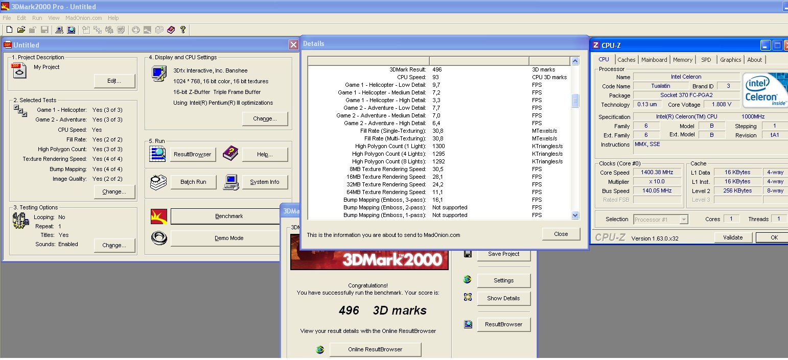

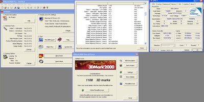

прогнал 2000 мрак, дрова дефолт хп сама поставила, таки вот дела
Добавлено спустя 1 минуту 8 секунд:
норма нет ? :oops: я абсолютно не в курсе
Добавлено спустя 17 минут 52 секунды:
установил дровишки Bansheexp-v53, результаты улучшились, ложу на полку и продолжу на новогодние вместо пьянок
а вы внимательно присматритесь на той частоте которой пользователь гнал сколько ядер он использовал,на 1 ядро это в пол не нормально но на все 4 вам гарантию не кто не даст,при том его ревизия и ваша может отличатся,хоть и модели одинаковые
