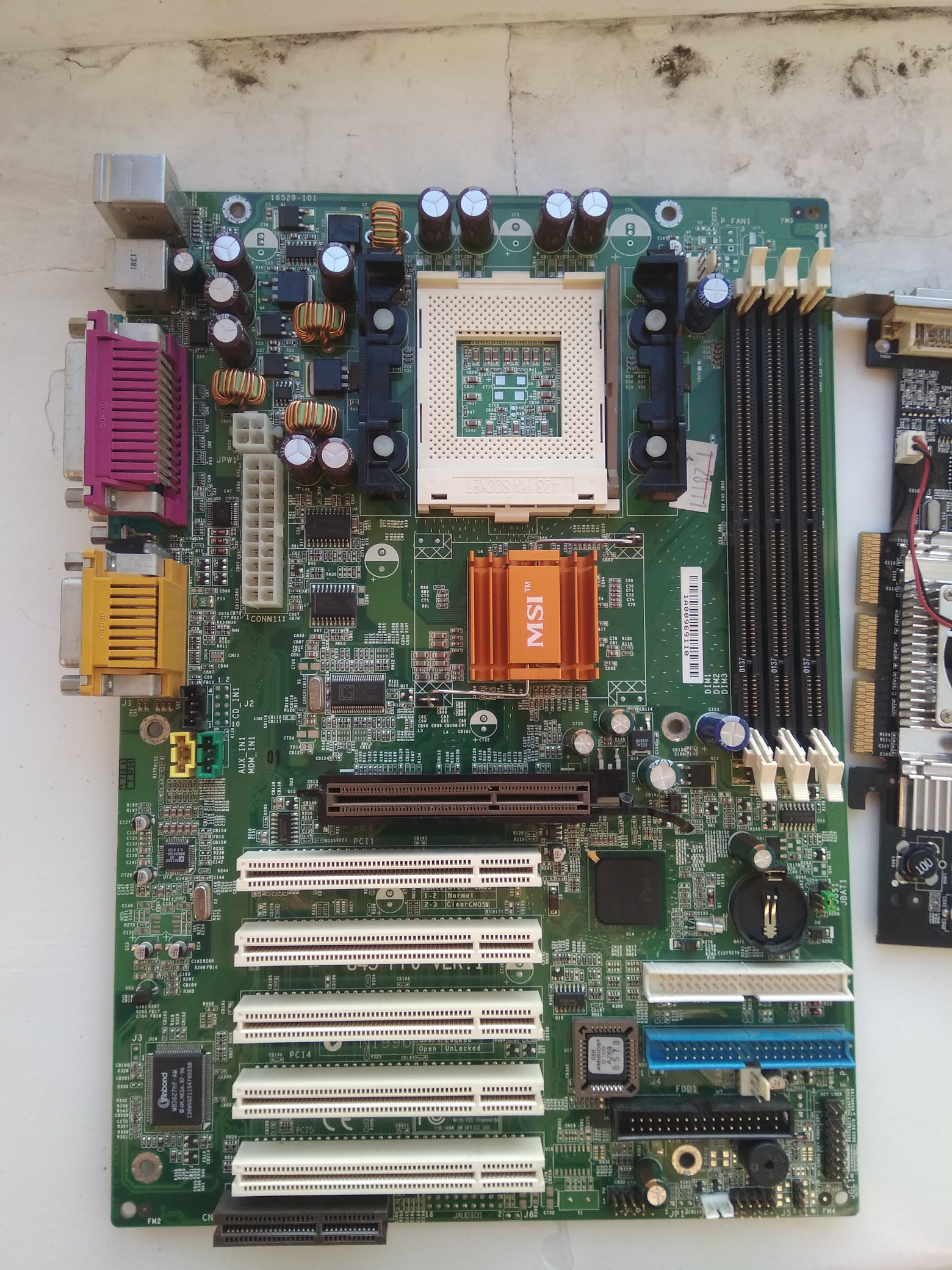

Регистрация: 02.05.2020
Откуда: Ukraine
А я то думал эта дичь была только в Исполнении с RIMM
termyha.jpg [ 1.18 МБ | Просмотров: 224 ]

И под DDR были 423 платы
Регистрация: 25.12.2007
и 370 были под DDR
