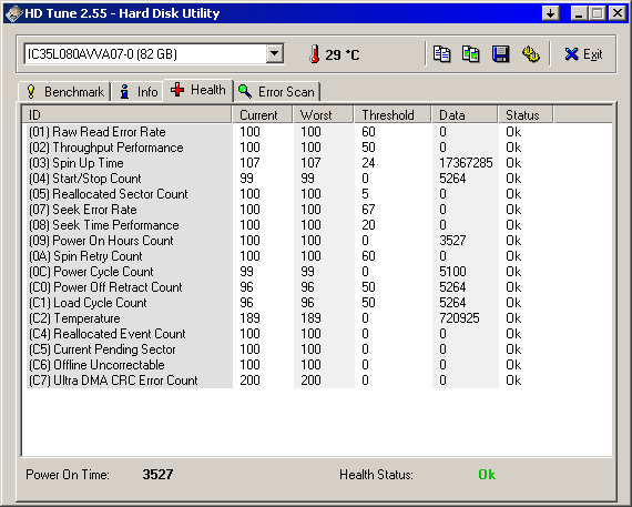

Нет, я в принципе говорю - с большим пробегом винты лично мне не встречались. Вот например из какого-то системника с P3 - 3500 часов.
HDTune_Health_IC35L080AVVA07-0.png [ 22.41 КБ | Просмотров: 273 ]
В среднем по моей статистике системников с овиты получается что до момента списания 10-20 тысяч часов винты отрабатывают у людей. Сказки про то что все иде давно передохли - чушь полная.
